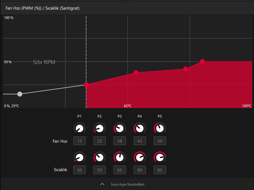

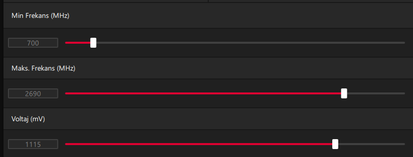

Merhaba, ekran kartım ''It Takes Two'' oynarken 86°C gördü. Bu esnada hotspot 107-110°C idi. Bu sıcaklık sizce normal mi bana fazla geldi. Sistemim daha 1 yıllık. Youtube de oyun testleri izlerken hep ekran kartları 60-63°C larda geziniyor çok özeniyorum.
Yüksek grafikli oyunlar oynarken bu şekilde kullanıyorum:
Bir başka forumda kartı garantiye göndermemi ve bu sıcaklıkların çok fazla olduğu söylendi. Normalde bu tür oyunları oynarken tam yükte 80-82°C larda oynuyorum.

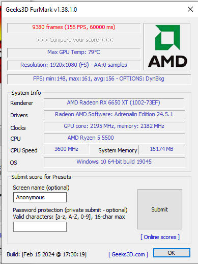

Eklemeyi unutmuşum kart modelim ''XFX SWFT Speedster RX 6650 XT''

normal sıcaklıklar değil pad değişmek için de erken diye düşünüyorum
Bu GPU'da bir problem var gerçekten, asus dual 6650 xt kartımda stock 80 derece net görüyorum.
