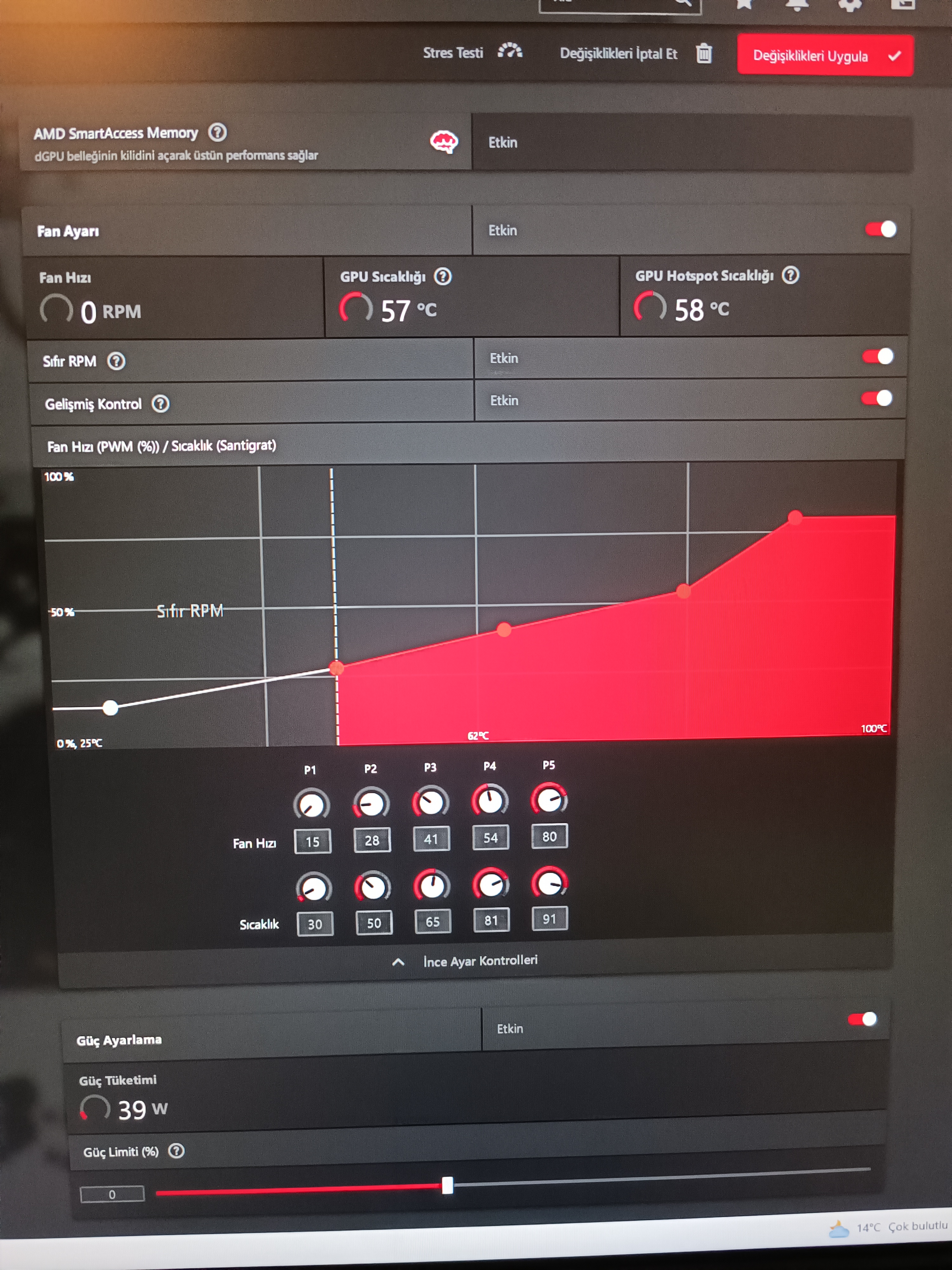

Evet arkadaşlar içini açıp macuna baktım herhangi bir sorun yoktu temizleyip elimde ki mx4 ü sürdüm şimdilik , kapak açık furmark testi aşağıda sorun çözüldü çok şükür, sorun neyde idi bilmiyorum

Ekran kartı PTM7950 öneriyorum herkese. Yoksa da elindeki de iş görür.

Ped değil bu dostum. Macun. Isındığında macun kıvamına geliyor, soğuduğunda tekrar sertleşiyor.
