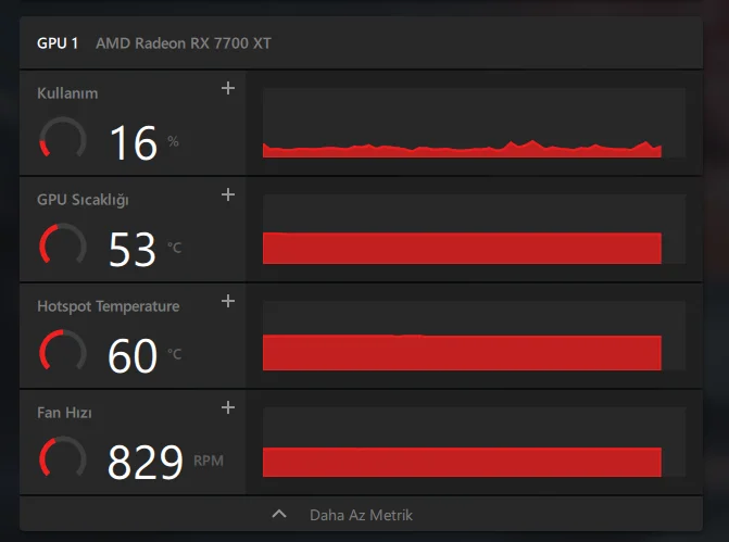

sistemi alalı 5 ay oldu bu sıcaklık boşta normal mi

Benchte ne görüyor oyunda ne görüyor o önemli boştaki sıcaklıkla bir yere varılmaz.
arkadaşlarım kartları 45-50 derece arasında çalışıyor kasamın sirkülasyonu ile sorun olabilir mi hocam
Olamaz ayrıc kartın boşta değil, %16 kullanımda olduğu görülüyor.
53 derece sıcaklık ve 60 derece hotspot gayet normal.
Rdr ultra ayarlarda sıcaklığı 70i geçmiyor hotspot 92 falan hocam
Normal o zaman. Hotspot biraz yüksekmiş ortalama sıcaklığa göre normalde +15-20 olur +22 de makul bence.

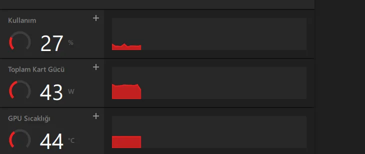

Şu an stardew valley oynuyorum yani hafif te olsa yükse 44 derece , boşta 39-38'e düşüyor fan açmıyor eğer kasanın hava akışı çok iyi değilse değerlerin fena değil ama önemli olan yükte ne olduğu.

7800xt sapphire pulse hocam bizim oda buz gibi ve hatay da hava 5 derece şu an bunları da katalım ve kasamın hava akışı güzel.
