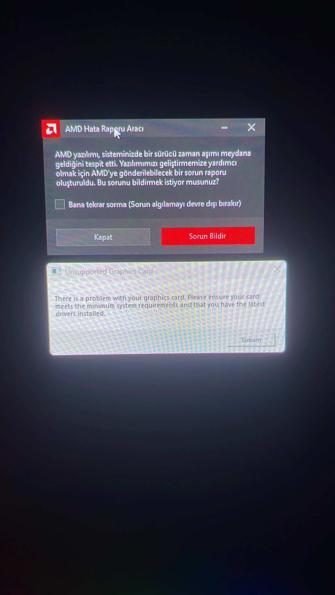

Selamlar öncelikle gigabyte aorus radeon rx 9070 xt ekran kartı modeline sahibim 1 1.5 haftadır oyunlarda siyah ekrana düşme sistemi kilitleme problemleriyle sorun yaşıyorum kendini kapatıyor aygıt yöneticisinden manuel şekilde kartı aktif ediyorum bu günde sistemi açtığım gibi böyle bir hata ile karşılaştım çözüm olarak ne yapmam gerekiyor yardımcı olabilecek var mı ?
Sistem bileşenleri geri kalan parçaları da
Anakart : MAG B850 TOMAHAWK MAX WİFİ
İşlemci : RYZEN 7 9800X3D İşlemci
Sıvı Soğutma : Arctic Liquid Freezer III 360mm
Ram : XPG Lancer RGB 16GB 6000MHz DDR5 CL30 2x
M.2 Depolama : Kingston KC3000 SKC3000D 2TB
Güç Kaynağı : XPG CORE REACTOR II 850W 80 PLUS GOLD ATX 3.0
Ekran Kartı : GİGABYTE Radeon RX 9070 XT AORUS ELİT 16GB
    198.5 KB · Hit: 241
DDU ile sürücüyü silip tekrar yüklemeyi denediniz mi?
DDU ile sürücüyü silip yeniden yüklemeyi deneyin, sistem berbat olacak bir şey değil merak etmeyin. AMD'nin sitesinden tekrar güncel 9070XT için sürücüyü indirin. Sonra aşağıdaki aşamaları yapın.

Ben genelde en sonu indirirdim ama recommended olan daha stabil olabilir, bildiğim kadarıyla zaten ekstra güncelleme gerekirse Adrenalin üzerinden yaparsınız. Forumlara bakip hangisi stabil bulmayı deneyebilirsiniz. Bu arada zamanınız oluyorsa çökme gibi durumlarda amd ye sistem raporu göndermeyi tercih edebilirsiniz, bu yazılıma büyük katkı sağlar.

igpu auto bırak tarayıcılarda grafik hızlandırma kapat
muhtemelen driverla ilgisi yoktur 3 aydır hep en yeni driverlarda takılıyorum ilk aldığımda bu ayarları yapmadan önce valoda falan chrome arkada açıkken bi anda kilitleniyodu aç kapa yapıyodum
yapay zekaya sorarken görmüştüm igpu veya hızlandırmadan kaynaklanıyor olabileceğini yapmıştım düzelmişti şu an hiç sorunsuz kullanıyorum expoyu kapattıysanız onu da açın ramla ilgisi yokmuş
olmazsa driver kaldır indir o da olmazsa şans
