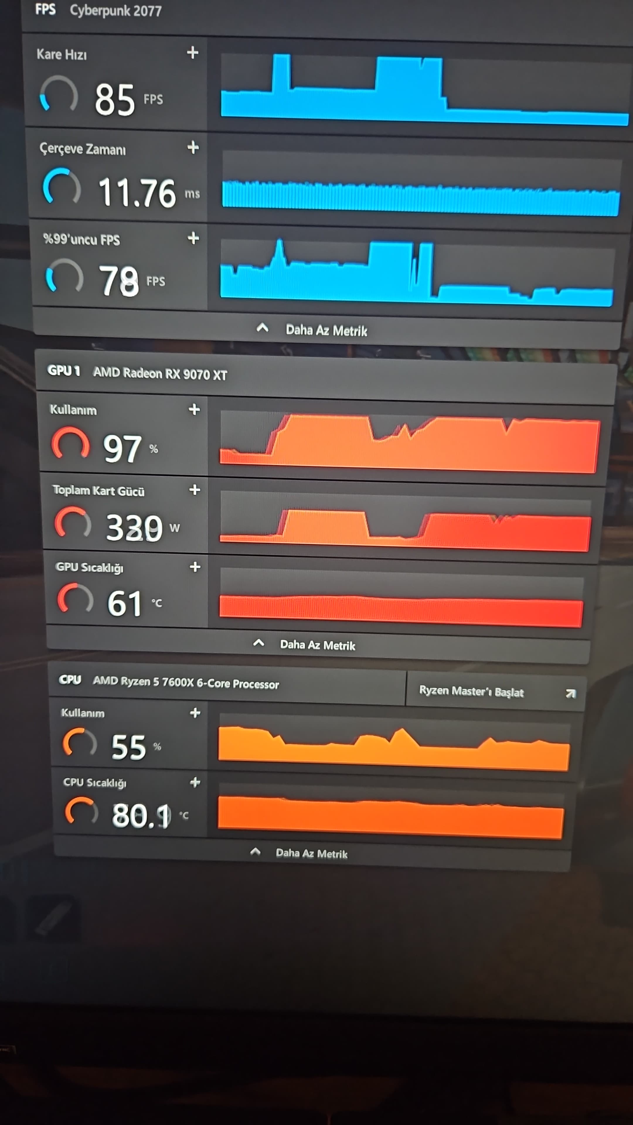

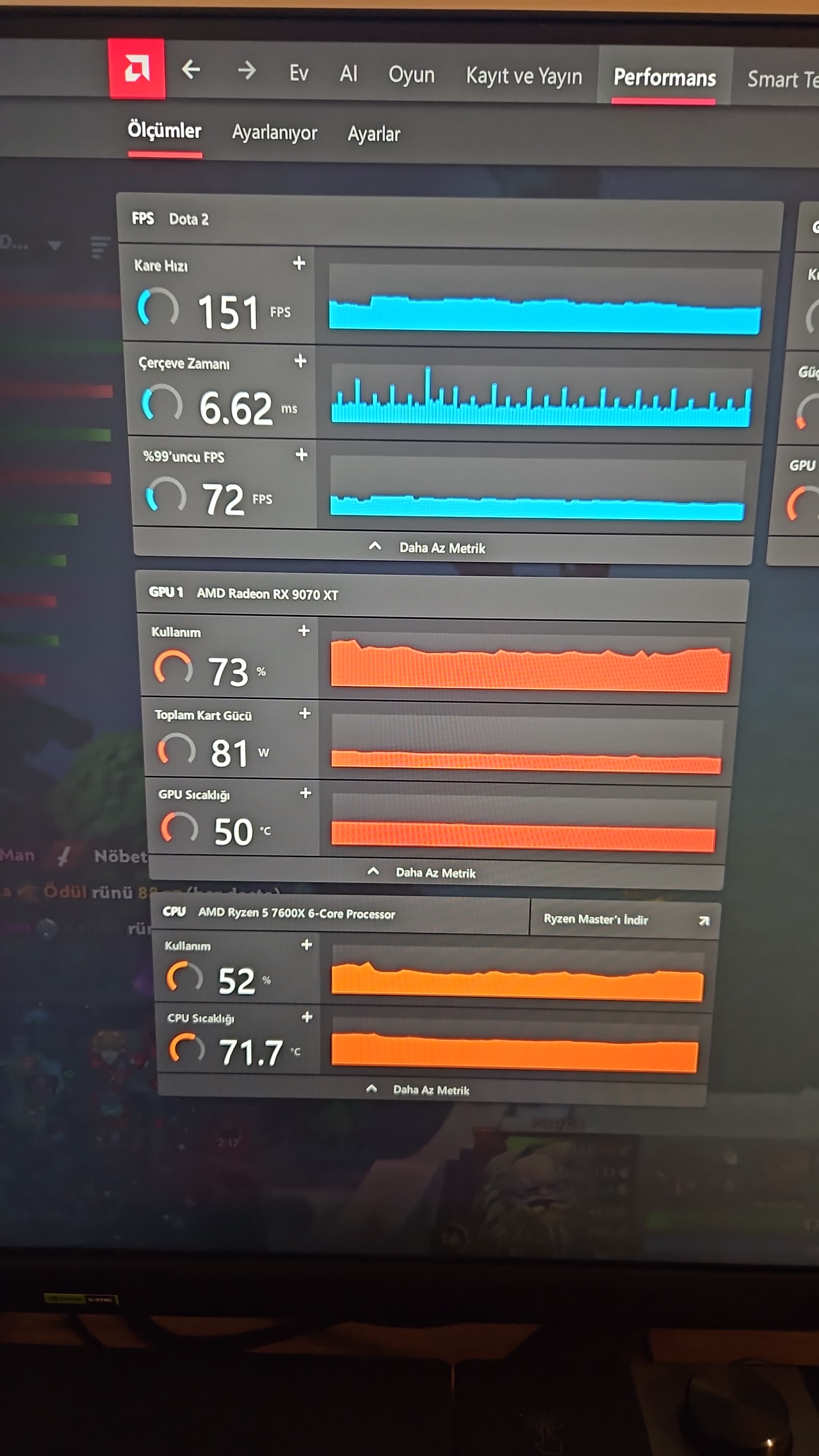

Arkadaşlar merhaba. 9070xt Sapphire nitro+ aldım. Anakartım Gigabyte B650M K işlemcim Ryzen 5 7600x. 32 GB corsair 30cl 6000 mhz DDR5 16+16 2 adet ram mevcut sistemde. 850W+80 PSU mevcut full modüler. Şöyle bir sorunum var. Cyberpunk ve Dota 2 oyunlarında 1080p monitörüm ile oynadığımda normalde youtbede yapılan oyun teslerinde CP2077 de şehir içlerinde 120 ila 110 yada 130 FPS almam gerekiyor. RT FSR kapalı ham halinde. fakat ben 80-90 FPS alıyorum. Dota 2 oyunundada eski ekran kartım olan 3060ti ile 240 FPS full alıyordum max 230 düştüğü olurdu büyük fightlarda. yeni ekran kartım ile 170 FPSlerde takılıyorum. (Dota2 de max fps 240 dır üstü yok.) Çözünürlükten olabilir diye 2k. monitöre geçtim. sorunum aynı şekilde oradada devam etti. hatta 2kda CP2077de 100 fps almam gerekirken 70 lere düştüm şehir içlerinde. Biosumu güncelledim. işlemci chipseti güncel. formatladım yeniden olmadı. işlemci overclock yaptım olmadı. Ramlarım bios ayarlarıda tamam 600mhz tam alıyor. acaba sorun ne olabilir destek olurmusunuz ? oyunlardaki kullanımdğerlerini resim olarak ekledim. başka oyunlarda deneme fırsatım olmadı. deneyince bilgisini ekliyicem onlarında. yardımlarınız için teşekkürler.

Selam! Sorunun gerçekten can sıkıcı ve sistemin oldukça güçlü olmasına rağmen beklenen performansı vermemesi birçok kullanıcıyı yanıltabilir. Attığın görsellere ve yazdığın detaylara göre elimizde şu anki tabloyu değerlendirebiliriz:
🔍 Özet Performans Durumu:​
Cyberpunk 2077 (1080p):​
  • FPS: 80–90 (Beklenen 110–130)
  • GPU Kullanımı: %97 – bu iyi, kartı kullanıyor.
  • GPU Sıcaklığı: 61°C – gayet sağlıklı.
  • CPU Kullanımı: %55 – CPU boşta sayılır.
  • CPU Sıcaklığı: 80°C – biraz yüksek ama throttling'e girecek kadar değil.
Dota 2 (1080p):​
  • FPS: 151 (Beklenen 240 civarı)
  • GPU Kullanımı: %73 – düşük.
  • GPU Gücü: 81W – çok düşük, neredeyse boşta çalışıyor gibi.
  • CPU Kullanımı: %52 – yine boşta.
  • Sıcaklıklar normal.

1. Oyunlarda "V-Sync" ya da "FPS Limiti" açık olabilir
  • Dota 2'de 170 FPS'e sabitlenmiş gibi, bu genelde “Game settings” içinde olabilir.
  • G-Sync / FreeSync / V-Sync / Radeon Chill gibi ayarları AMD Adrenalin yazılımından ve oyun içi ayarlardan kontrol et.
  • Dota 2 → Oyun İçi Ayarlar → FPS limiti: "sınırsız" yap. (ya da max fps komutu ile kontrol et)

3. AMD Adrenalin Yazılımında "Radeon Chill" veya FPS sınırlandırıcı açık olabilir
  • Adrenalin yazılımını aç → Oyunlar > Grafik > Radeon Chill veya Frame Rate Target Control açık mı?
  • Radeon Chill FPS sınırı koyar. Kapat veya FPS değerini yükselt.

5. Cyberpunk için: Ayarların çok mu yüksek?
  • DLSS/FSR kapalı olması FPS’i düşürür. YouTube’daki testlerde genelde FSR açık olur.
  • RT (Ray Tracing) tamamen kapalıysa ve bu FPS varsa bir miktar anlaşılabilir.
  • Gelişmiş Ayarlar → Tüm grafik ayarlarını “Yüksek” yerine “Orta” yapıp test et.
6. Sürücü Çakışması – DDU ile temiz kurulum yaptın mı?
  • NVIDIA’dan AMD’ye geçerken bazen eski sürücüler kalıntı bırakır, bu performansı ciddi etkiler.
  • Tavsiye:
    1. Display Driver Uninstaller (DDU) ile eski sürücüleri Güvenli Modda temizle.
    2. En güncel AMD Adrenalin sürümünü sıfırdan kur.
7. BIOS ve AGESA güncel mi?
  • Özellikle B650 anakartlarda performans sorunları BIOS güncellemesiyle çözülüyor.
  • Gigabyte BIOS versiyonunu kontrol et. (F23c gibi bir şey olabilir)
8. RAM ayarları tam mı?
  • 6000 MHz CL30 güzel, ama doğru XMP/DOCP açıldığından emin ol.
  • BIOS’ta RAM 4800 MHz görünüyorsa, XMP etkin değildir.
Ekstra Denemeler:​
  • AMD Adrenalin > "Performance Tuning" sekmesinden “Auto Overclock” bir kez dene.
  • Cyberpunk’ta Benchmark özelliğini çalıştır, kare kare ne yapıyor görebiliriz.
hocam selam dediğin herşeyi tek tek denedim olmadı. hatta başka 7600x işlemcisi olan fakat anakartı başka marka olan bir arkadaşımın pcsine taktık DDU iledriverleri silip. ondada aynı şekilde FPS drop oldu ama onun rtx1080 kartını takınca özellikle dotada 240fps maxladı. benim 3060 ti dada maxlıyodu. internette az sayıdada olsa yabancı sitelerde aynı sorunu yaşıyan var ama onlarda çözüm yok. çoğuda 5070 ti almışlar uğraşmamak için :( sanırım kartı garantiye verip geri göndericem. birde onlar baksınlar. bazılarıda drvier gelince düzelir diyor ama sorun herkeste yok birkaç kişide var gibi.
sanal çözünürlük ile ekranını 2k hatta 4 k yapıp dener misin?
Oyunu da 2k veya 4k yapmayı unutma
darboğaz yemiyorsun gibi gözüküyor ama yine de denemekten zarar gelmez
eve geçince dediğini deneeceğim hocam. bir arkadaşımda ekran kartı WATTı tam kullanmıyor kendini açmıyor. 1000 WATT psu ile dene dedi. benim psu 850 Watt.
9070xt r7 9700x sistemim var ben de 850 psu kullanıyorum psu ile alakalı olduğunu sanmıyorum ama bir sorum var , psu dan çıkan pcı kablosu 4x8 mi? bir de 8 pinleri iki farklı çıkıştan aldın değil mi ? aynı kablodan aldıysan ondan olabilir
