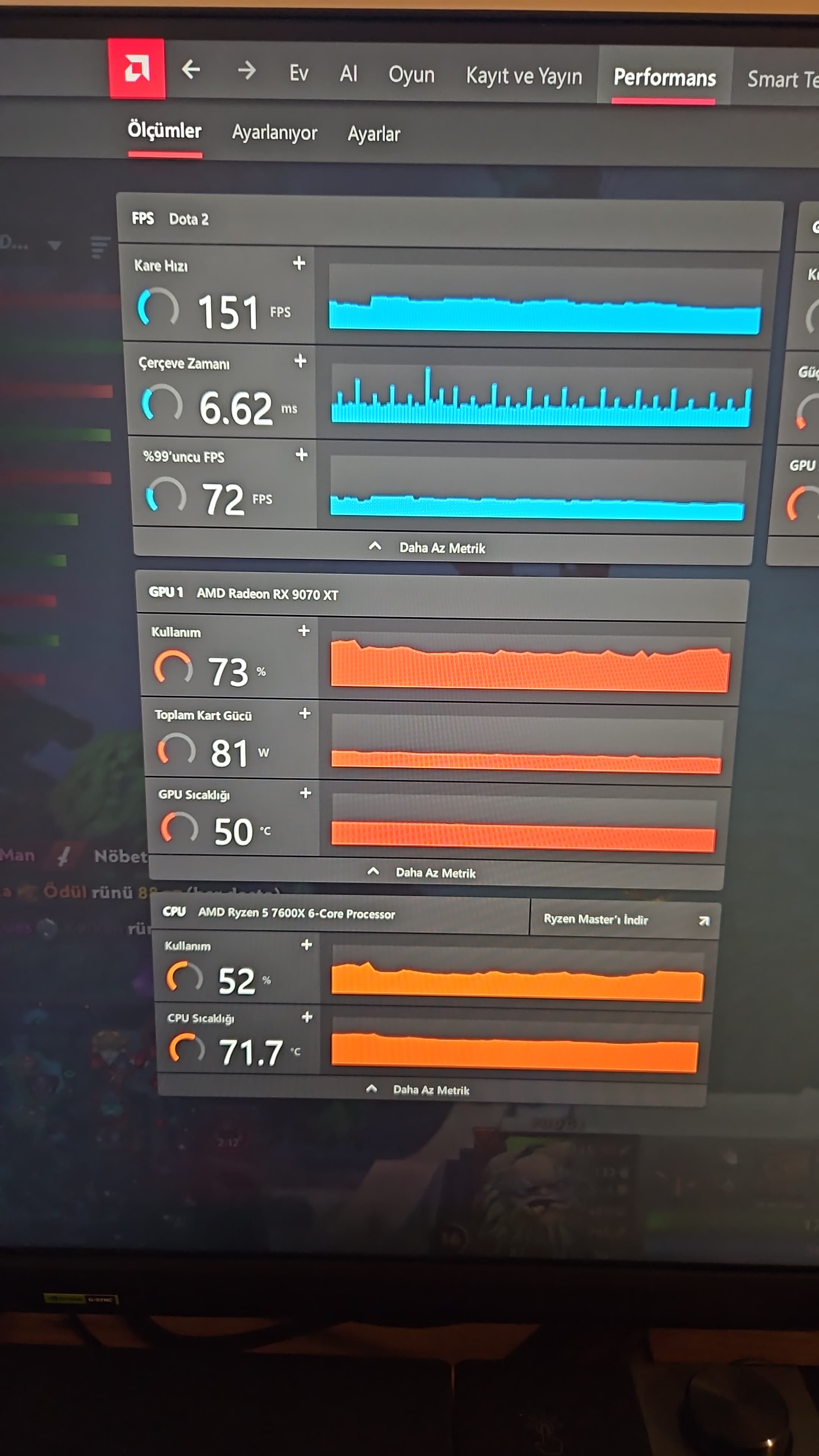

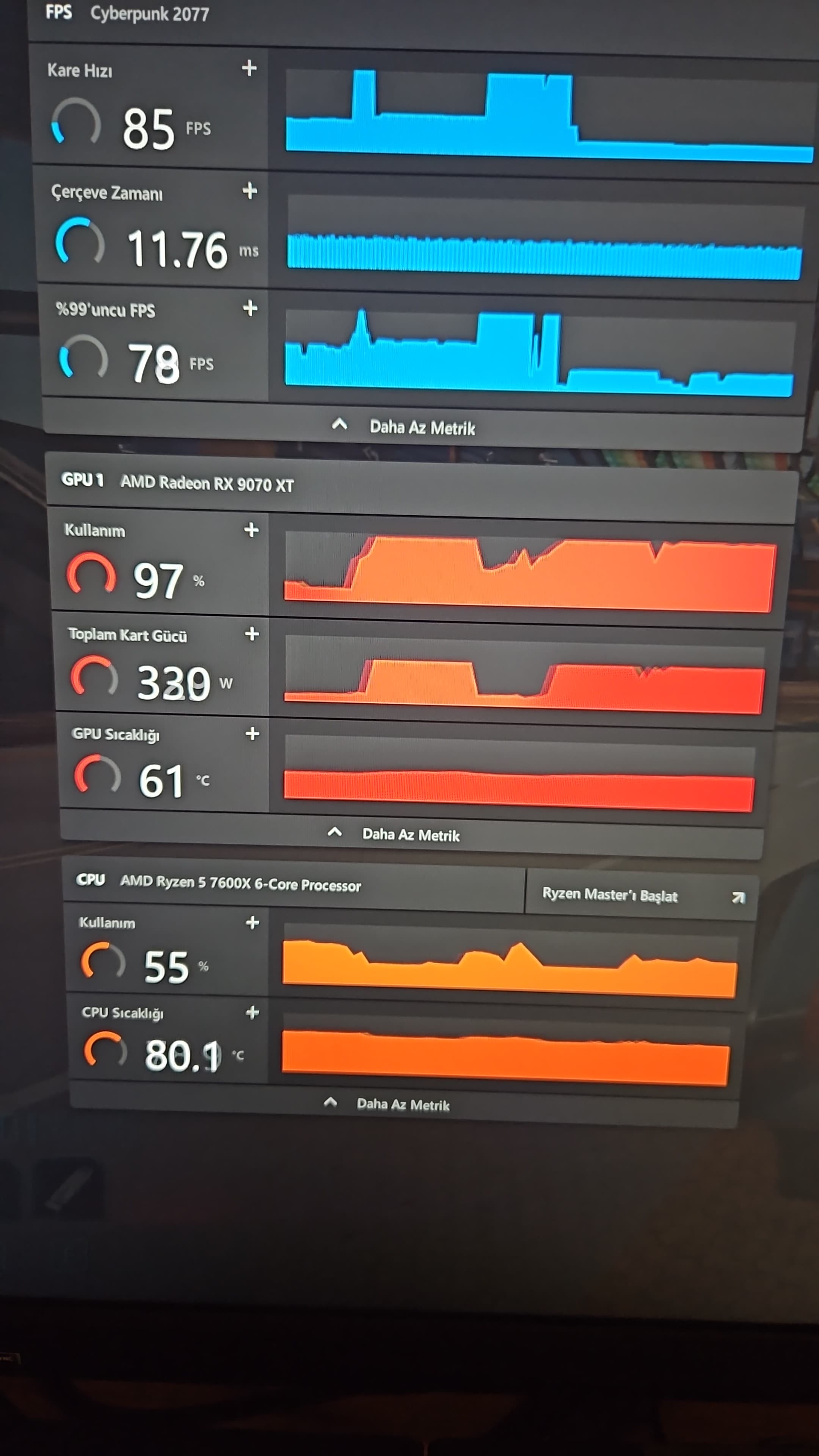

Arkadaşlar merhaba. 9070xt Sapphire nitro+ aldım. Anakartım Gigabyte B650M K işlemcim Ryzen 5 7600x. 32 GB corsair 30cl 6000 mhz DDR5 16+16 2 adet ram mevcut sistemde. 850W+80 PSU mevcut full modüler. Şöyle bir sorunum var. Cyberpunk ve Dota 2 oyunlarında 1080p monitörüm ile oynadığımda normalde youtbede yapılan oyun teslerinde CP2077 de şehir içlerinde 120 ila 110 yada 130 FPS almam gerekiyor. RT FSR kapalı ham halinde. fakat ben 80-90 FPS alıyorum. Dota 2 oyunundada eski ekran kartım olan 3060ti ile 240 FPS full alıyordum max 230 düştüğü olurdu büyük fightlarda. yeni ekran kartım ile 170 FPSlerde takılıyorum. (Dota2 de max fps 240 dır üstü yok.) Çözünürlükten olabilir diye 2k. monitöre geçtim. sorunum aynı şekilde oradada devam etti. hatta 2kda CP2077de 100 fps almam gerekirken 70 lere düştüm şehir içlerinde. Biosumu güncelledim. işlemci chipseti güncel. formatladım yeniden olmadı. işlemci overclock yaptım olmadı. Ramlarım bios ayarlarıda tamam 600mhz tam alıyor. acaba sorun ne olabilir destek olurmusunuz ? oyunlardaki kullanımdğerlerini resim olarak ekledim. başka oyunlarda deneme fırsatım olmadı. deneyince bilgisini ekliyicem onlarında. yardımlarınız için teşekkürler.

hocam bu gün CP2077 ve BF1 oyunlarında kabloyu değiştirerek denedim 2k monitör ile FPS değerlerini normal verdi. gayet güzel çalıştı. fakat Dota2 ve CS2 de fps drop yemeye devam ediyorum çünkü fark ettikti o oyunlarda watt çekmiyor kart. kartın watt çekmesinde sıkıntı yok furmark yaptım kart canavar gibi çekiyor enerjiyi. fakat bazı oyunlarda artık oyunla alakalı olduğunu düşünüyorum yada drvier sürümü ile alakalı olmalı 95 watt enerji çekmeyi geçmiyor. dota 2 oyununda ayarları en düşüğe çekmeme rağmen fps artmadı 140 ile 170 bazen 200 arasında değişiyor sürekli sabitte kalmıyor. yani bu voltaj ile alakalı bir durum gibi ama yazılımsal bir şey gibi. yoksa furmakrta full voltaj vermezdi kart arızalı olsaydı eğer.

İşlemcinin Frekansını kontrol edermisin Oyunlarda v.s Bana cpu throttle varmış gibi geldi Normalde o işlemci ekran kartını tam beslemesi lazım ama %30-40 civarı darboğaz görüyorum resimlerde bunun olabilmesi için Ya fps sabitleme yaptınız ya Görüntü kalitesini düşük tuttunuz yada İşlemciniz Yüksek sıcaklıktan dolayı GHZ düşürüp ekran kartına darboğaz yaptırıyor Başka bir açıklaması yok bu durumun İşlemciye Render cine5 v.s sağlam bir Test yaptırıp Değerlerini bir kontrol edin. 4700mhz ile 5300 mhz arasında çalışması lazım oyunlarda ve render testinde Eğer bu değerlerin altında kalıyorsa cpu throttle dan kaynaklı sorun yaşıyorsun demektir. OCCT ile test etmeni öneririm.

dostum sen AMD nin yazılımın gösterdiği fps degerlerini söylüyorsun bize eger öyleyse onlara bakma dogru degil afterburner ile bak o sonucları söyle bize..
çok mantıklı gldi değiniz. ekran kartım kasanın içini tamamıyla kaplamış durumda nerdeyse. temperli camı çıkardım dışardan hava fanı ile destekleyi birde dediğin tesleri yapıcam. bakalım düzelme olucakmı. sana dönüş yapıcam hocam.
