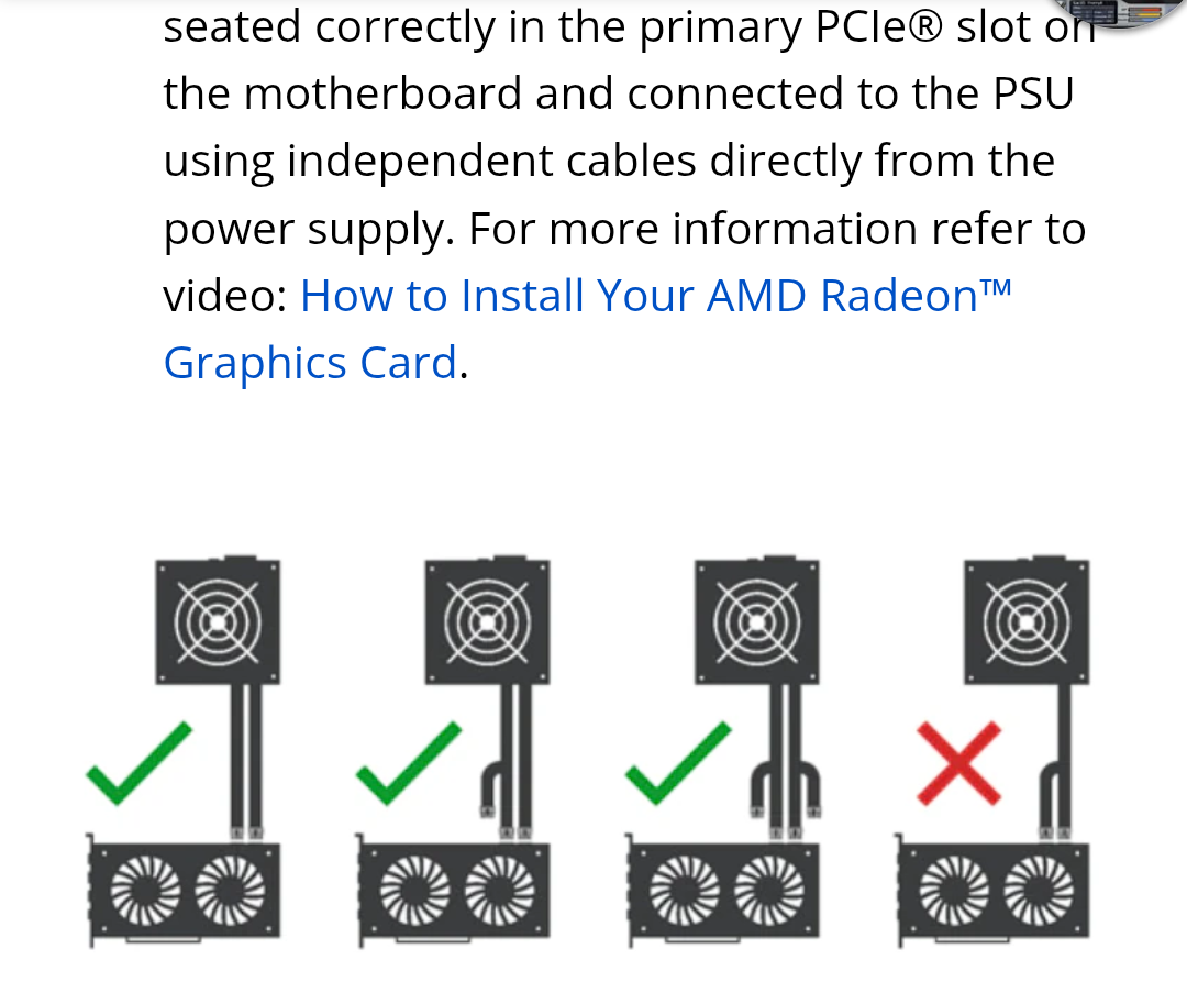

cevabınız için teşekkürler. dediğiniz gibi yaptım. iki ayrı kablo kullandım. bir çıkış ucu açıkta kalıyordu. içim rahat etmedi onu da araştırdım. dediğiniz gibi tek kabloyla besleme yapılmamalı yazıyor. ben soldan 2. türden bağlantı yaptım. bu da uygunmuş. bilmeyen arkadaşlar için görseli de bırakıyorum. amd nin kendi görselidir.
cevabınız için teşekkürler. dediğiniz gibi yaptım. iki ayrı kablo kullandım. bir çıkış ucu açıkta kalıyordu. içim rahat etmedi onu da araştırdım. dediğiniz gibi tek kabloyla besleme yapılmamalı yazıyor. ben soldan 2. türden bağlantı yaptım. bu da uygunmuş. bilmeyen arkadaşlar için görseli de bırakıyorum. amd nin kendi görselidir.Alıntıyı görüntüle

ekran kartınızda 2 tane giriş varsa 2 tane kablo kullanmanız lazım. yani güç sağlayıcısına iki adet kablo takmanız lazım ve bunları ekran kartına bağlamanız lazım. yukarıdaki görselde bunu görebilirsiniz. tek kablonun verdiği güç sınırlı, ekran kartınızı yeterince beslemeyebilir. En sağlıklısı böyle olacaktır
