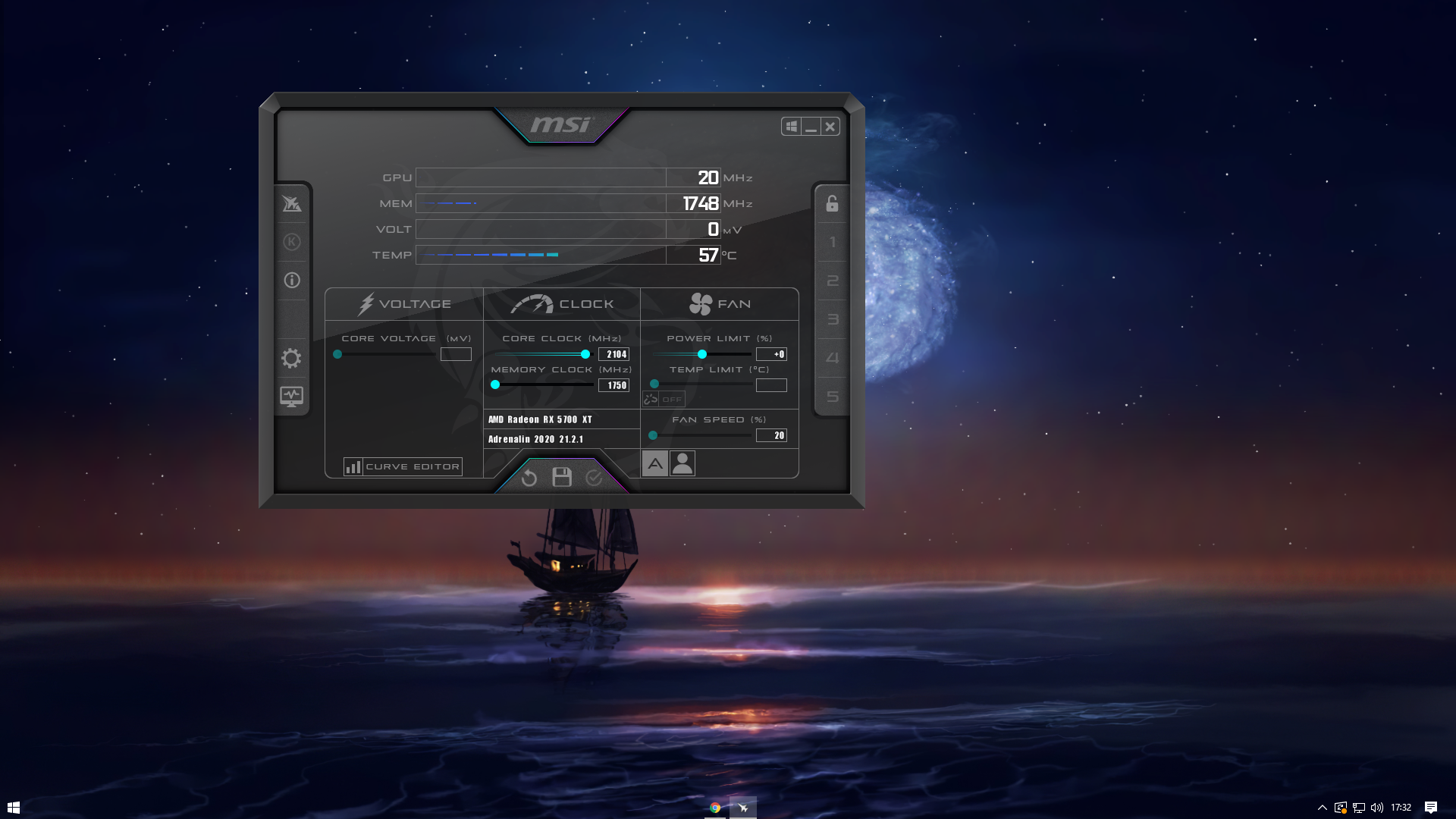

anladım hocam o zaman şu şekilde
- msi afterburner üzerinden oc yapacağım ve voltajı düşüreceğim. bunlardan sonra ekran kartına daha müdahale etmeme gerek kalmıyor değil mi ?
-ek olarak bu "overclock" olayı bu afterburner üzerinde ki "core clock, memory clock, core voltage" gibi ayarları değiştirmek mi oluyor ? aydınlatırsanız sevinirim

windows üzerinden yapacaksan sadece bu ayarları yapman yeterli .
ayarları ben tam bilmiyorum elimde o karttan yok ki olsa bile kendin deneyerek yapman lazım karttan kata değişiyor . internet üzerinden yapılan ayarlara bak kendin de dene öyle bul ben ne dersem yanlış olur aşağı yukarı aayarlaı var internetten bulabilirsin.
anladım hocam. Evet windows üzerinden yapacağım o zaman sadece bu ayarları yapmam yeterli.
redditte falan biraz araştırdım zaten elimde deneyeceğim ayarlar var. Yardımın için teşekkür ederim
