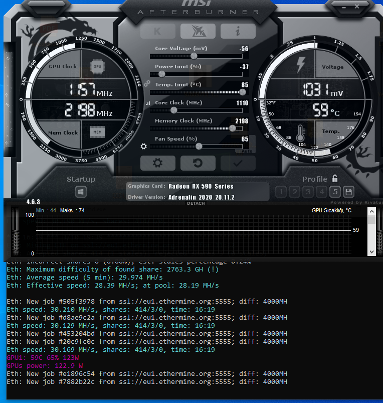

RX590 mining değerleri ve ethermine ödeme
core clocku biraz daha azalt kartın modsuz olduğu için 2250 memory clockta tam mining performansını alamıyorsun after burnerin ayarlarından fabrika çıkışı ayarı kapat kısmı var oc için onu kapatırsan mem clock kilidide açılıyor toplamda 2600 mhz kadar çekebiliyorsun bu nolur 31 mh alıyorsan 32-33 mh almanı sağlar ama fan ayarın %40ın aşağısında olmasın serin çalıştır zarar görmesin sıcaklıktan dolayı devreler kolay zarar gelmez ama ne olur ne olmaz
benim ayarlarım rx 580 için
1171 core clock
2600 mem clock
pool olarak binance kullanmanı tavsiye ederim günlük paranı çekmen daha iyi diğerleri bekletiyor 31 mh kazdığın için tavsiyem binance pool
Ben aynı kartla 30 MH alıyorum hangi model bu arada

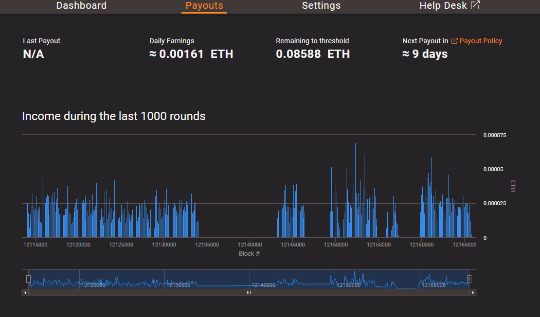

Unpaid balances above 0.05 ETH will always be paid out at least once every 7 days
Unpaid balances above 0.01 ETH will always be paid out at least once every 14 days
0.01 de bile çekebiliyorsun beklersen.
dostum senin xfx modeli mi rx590 ?
Evet xfx fatboy.
benim değerlerim bunlar rica etsem atar mısın sende değerlerini ?
1171 core clock
2600 mem clock
hocam ben de ilk başta Binance Pool kullanacaktım fakat daha az ödeme yapıyor gibi şeyler duydum bu yüzden Ethermine'a geçtim bu doğru mudur bilmiyorum
-Mem Clock kilidine gelirsek onu bulamadım hocam SS atma şansınız var mıdır?
Hocam bir sorum daha var, Ethermine ödeme yapmak için en az 14 gün bekletiyor mu? burada öyle yazıyor da yoksa 14 içerisinde mi ödeme yapıyor.
14 günden önce 0.1 e ulasirsan bekletmez tam 14. Günde 0.01 ulaştı benim param tak diye hesabıma yattı.
fotoğraf internetten alıntı yukarıdaki kırmızı çizilen yer dikkatini çekmesin genel ayarlarda izin verilen resmi hız aşırtma limitlerini genişlet kısmını işaretle kaydet mem clock kilidi açılır
1 aya yakındır binance pooldayım etherminede kaç kazıyorsa kaç kazandırıyorsa binance poolda aynı
Anladım hocam ilk ödemeyi aldıktan sonra Binance Pool'a geçeceğim
Hocam aradan 12 gün geçti pay out 9 gün yazıyor dün 3 gün yazıyordu neden böyle oldu bilginiz var mı?
