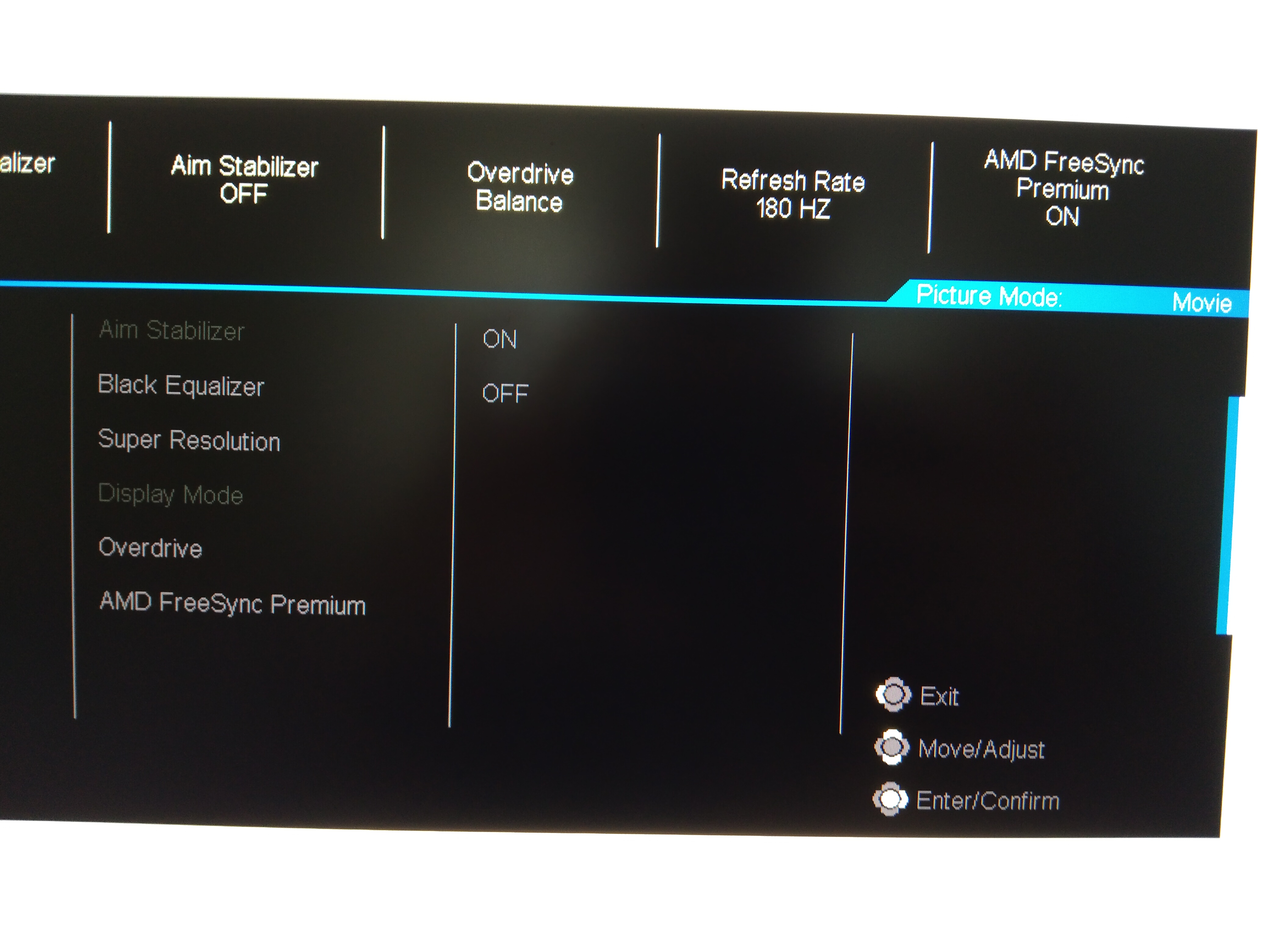

Öncelikle hdmi kablo ile 144 hz alamazsın, displayport kablo alman lazım. Sıkıntı bundan kaynaklı olabilir ama ekran kartının sürücüsünü siliyorsa kartta sıkıntı var.
Ayarlar kısmından da 180 Hz yenileme hızı olduğunu yazıyor ama niyeyse buraya o resmi atamadım

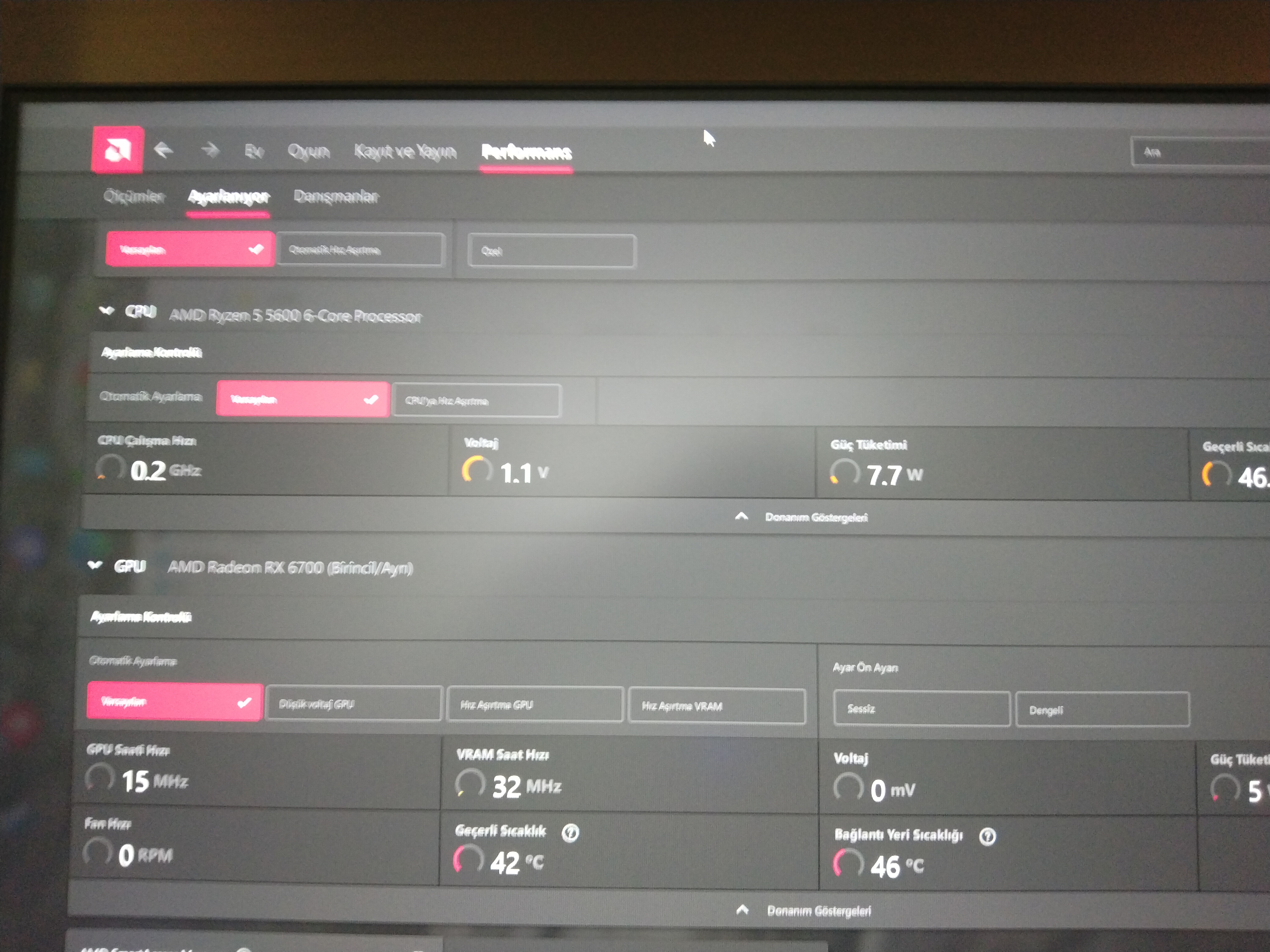

Çökmeyi ne zaman yapacağı belli olmuyor belki bir saat sonra belki bir hafta sonra ama aklıma takılan daha önemli bir konu var bilgisayari ilk aldığım zaman düşük ayarlar valorant 500 fps yakın oynuyordum şimdi 420 gibi rakamlar ETS en yüksek ayarlar sabit 180 di şimdi 140-150 bazen ışıkli yollarda 70-80 pubg düşük ayarlarda en düşük 200 fps oynuyordum şimdi 120 leri görüyorum ve AMD ayarlar kısmında bazı yerler var onları hiç ayarlamadım e spor kısmına aldım kullanıyorum resimide atacağım onu nasıl yapsam en verimli halinde kullanmış olurum

Çökmeyi ne zaman yapacağı belli olmuyor belki bir saat sonra belki bir hafta sonra ama aklıma takılan daha önemli bir konu var bilgisayari ilk aldığım zaman düşük ayarlar valorant 500 fps yakın oynuyordum şimdi 420 gibi rakamlar ETS en yüksek ayarlar sabit 180 di şimdi 140-150 bazen ışıkli yollarda 70-80 PUBG düşük ayarlarda en düşük 200 fps oynuyordum şimdi 120 leri görüyorum ve AMD ayarlar kısmında bazı yerler var onları hiç ayarlamadım e spor kısmına aldım kullanıyorum resimide atacağım onu nasıl yapsam en verimli halinde kullanmış olurum Alıntıyı görüntüle
Dediğim şekilde sürücüyü kaldır ve tekrardan kur. Mod olarak Standartı seç.
