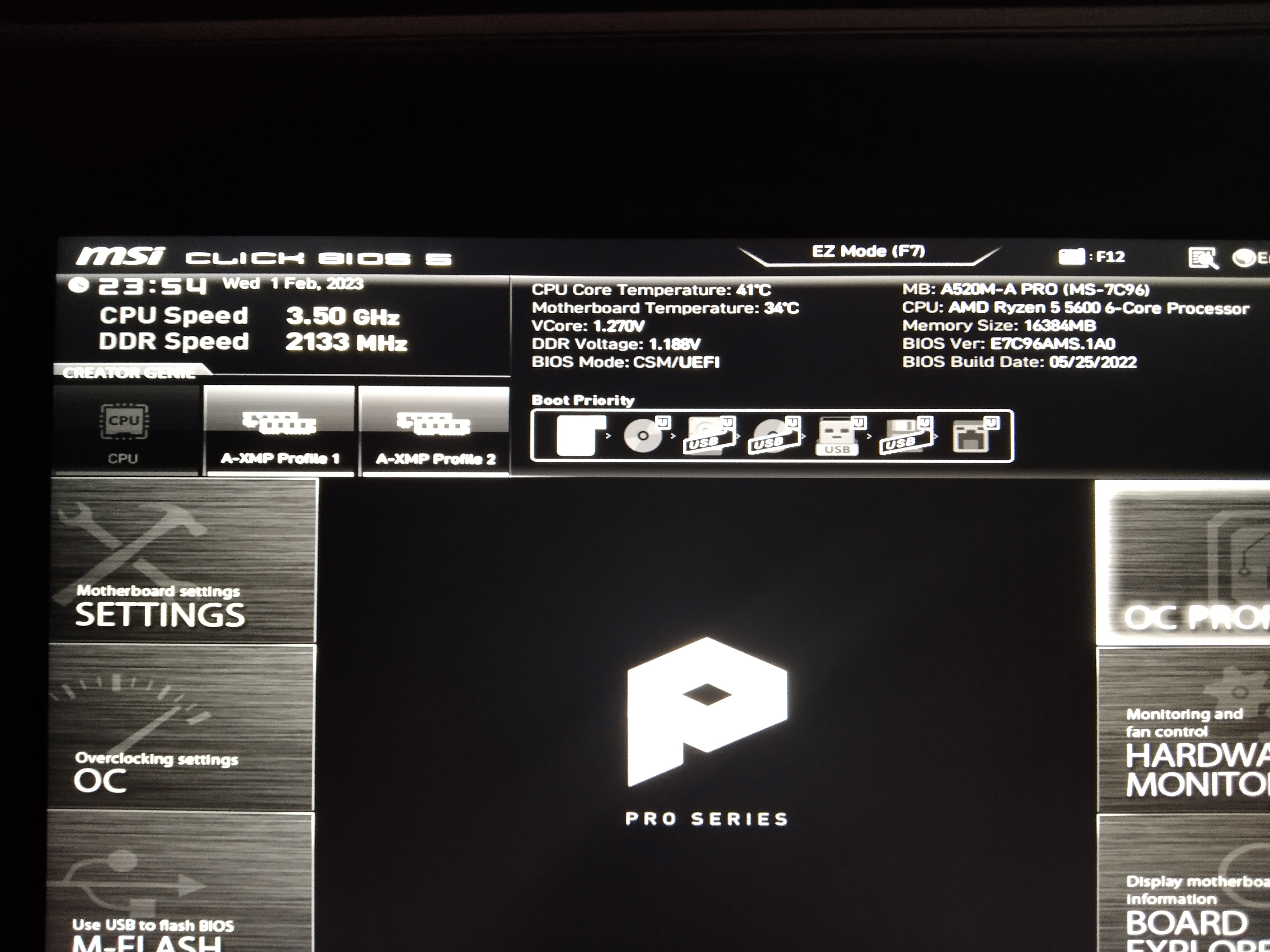

Yok sizin dediklerinizi yapmadım bu sabah şuan driver de indi dediğiniz herşeyi yapmış olduk da bios kısmındakiler oldu mu emin olamadım garantilemek için tekrar yapsam olur mu veya olup olmadığını anlicak bir şey var mı kontrol etsem
BIOS'un fotoğrafını at kontrol edeyim.

Benim ramle rim 2×8 3600 MHz burda 2133 MHz yazıyor burda bir yanlışlık yok mu ?
