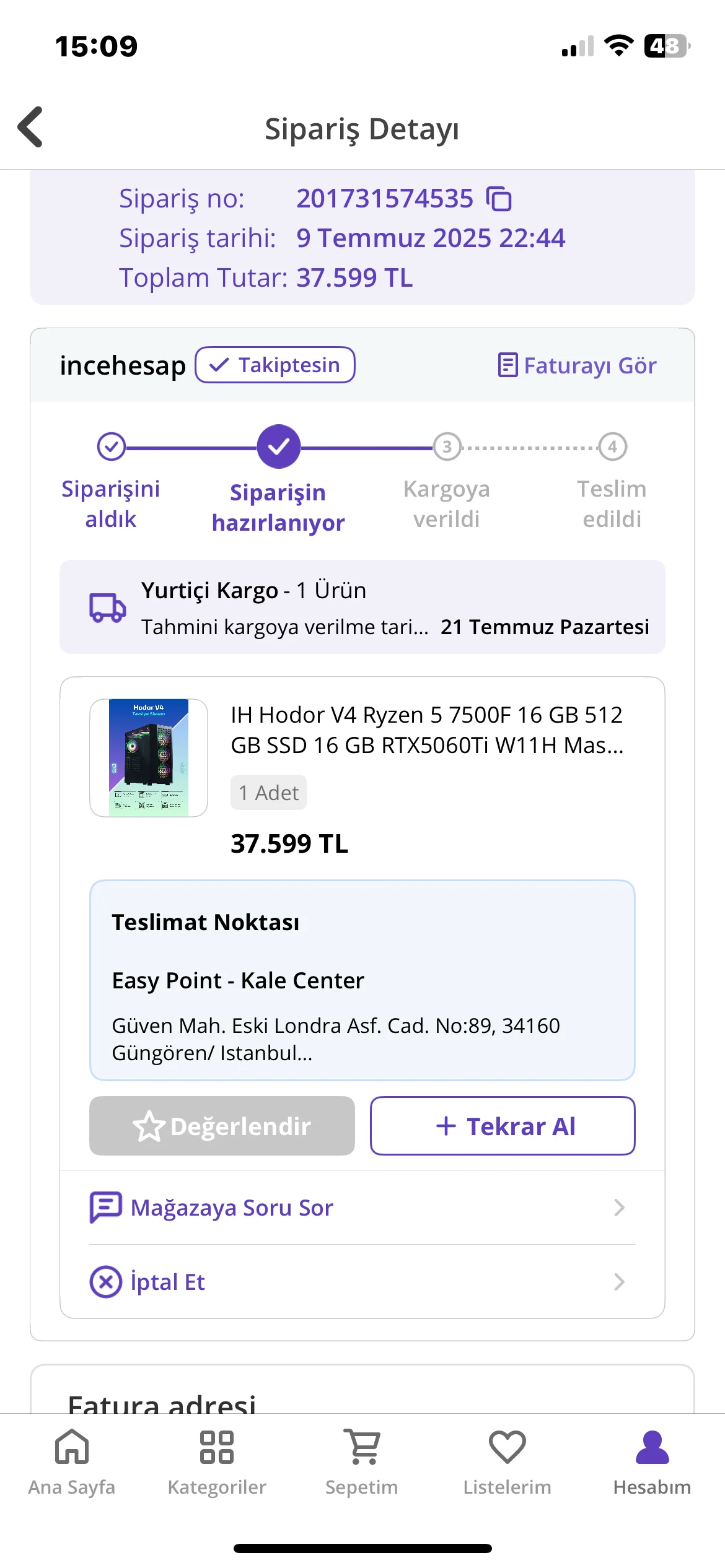

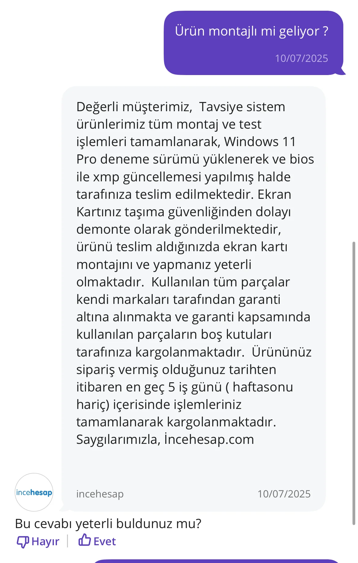

Hocam pazartesi yazıyordu ben de önümüzdeki pazartesi sandım tarihe hiç bakmamıştım şu an baktığımda gördüm ki haftaya değil ondan sonraki pazartesiydi incehesap ın dediğine göre 5 iş günü hafta sonları hariç ama bilemedim sizce doğru mu bu 11 gün sipariş mi olur
uzun bir süre tabi ama ben olsam sorun etmezdim. sağlam gelsin de :) gelince video çekerek aç ve getiren kuryeye hassas ve pahalı bir ürün olduğunu gerekirse lütfen tutanak tutmasını söylemeyi unutma hocam. (y)
hocam teslımat noktasından alıcam maglum herkes ıste oluyor o yuzden evde kımse olmuyor sanmıyorum kırık falan cıkacagını alırken bır bakmakta fayda var genede acerken tabıkı vıdeosunu cekecegım
