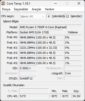

Merhaba. Ryzen 5 7500F işlemcim var stok ayarlarda kullanıyorum ve MSI MAG Coreliquid E240 sıvı soğutucu kullanıyorum. Sistem boşta iken 50-53 derece arası geziniyor. Cinebench R23 multicore testi esnasında da hep 80-81 derecelerde sabit kaldı. Sizce bu normal mi yoksa yapmam gereken bir şey var mı?

Böyle bir sıvı soğutmaya göre iyi bir değer değil. Yapılacak pek bir şey yok sanırım.
X123 550tl fan daha iyi soğutur yani. Nasıl sıvı soğutma yapıyorlar ki böyle değerleri görüyorsunuz ? Radyatörü mü bozuldu da ne oldu böyle belli değil.
boştayken 50 53 derece bile bana yüksek geldi.kule tipi soğutucuyla bende 40 derecelerde geziyor(5600x)

Yani bilmiyorum mevsimlerden ötürü mü yoksa macun süreli 8 ay oldu ondan mı çözemedim. Boştayken bu değerleri alıyor ama oyun içi de 65-70'i geçmiyor çok ilginç doğrusu

Çok enteresan bir durum yaşıyorum sanırsam

Eğer güç seçeneklerin yüksek performans yada nihai performansta ise boşta olsa dahi en yüksek frekansta çalışır işlemcin. Güç seçeneklerinden güç tasarrufu moduna alırsan işlemci hızın düşeceği için sıcaklıkta düşer.
Yalnız oyun oynamak istediğinde tekrar yüksek performansa alman gerekecek. Yoksa güç tasarrufu modunda oyun oynarsan performans kayıpları yaşarsın.

Bendede 240 cooler master var boşta 45 yük altında 65 en fazla

O seçenek bu kadar arttırmaz hocam. Başka olasılıklar olmalı. Güç tasarrufu moduna da almasın bu arada. İşlemciye verdiği paraya değmez.

Hocam nihai performansta kullanıyorum güç tasarrufu moduna almam da bir şeyi değiştirmedi 50 derecede devam ediyor. Biraz önce bilgisayarı açtım opera'da önceki günden kalma 4-5 sekme vardı opera'yı açtığım an 68 dereceye fırladı mesela anlayamıyorum sorunun nerede olduğunu gerçekten

Evet denedim zaten bir şey değişmedi.

30 dakikalık Prime95 blend stres testi sonrası 70-85 arası gidip geldi ortalama 80 derece sıcaklık çıktı ortaya. Normal bir değer midir bu sizce?

bence soğutucuyu takarken termal macunu fazla kaçırmış olabilirsin ya da tam yerine oturmamış olabilir. B çipset bir anakartın varsa PBO dan undervolt yaparsan 5.ghz sabit alırsın yük altında. Ben öyle kullanıyorum ve hava tipi soğutucu ile bilidğin max 70 derece oluyor

Hocam hazır sistem alıp parçaları özelleştirdim ben montajını kendim yapmadım yani

dediğin gibi aynı sorun bende de var bostayken 50-55 arası gidip geliyor oyunlarda da 60-70 arası oluyor nadir 75 dereceleri görüyorum benim bostayken kullanım %10 4.5ghz de calısıyor bu islemcilerin fazla ısındığını bildiğimden fazla dikkate almamıştım

Ben de çok dikkate almıyordum ama daha düşük derece alanları görünce benim sıvı soğutmam da mı bir sorun var diye düşünmüştüm. Tüm fanları en yüksek RPM moduna aldım bir tık ses yapsa da boştayken 48 derece sabit, surf yaparken sekme açınca vs 52-53 dereceye çıkıp geri 48 dereceye iniyor artık.
