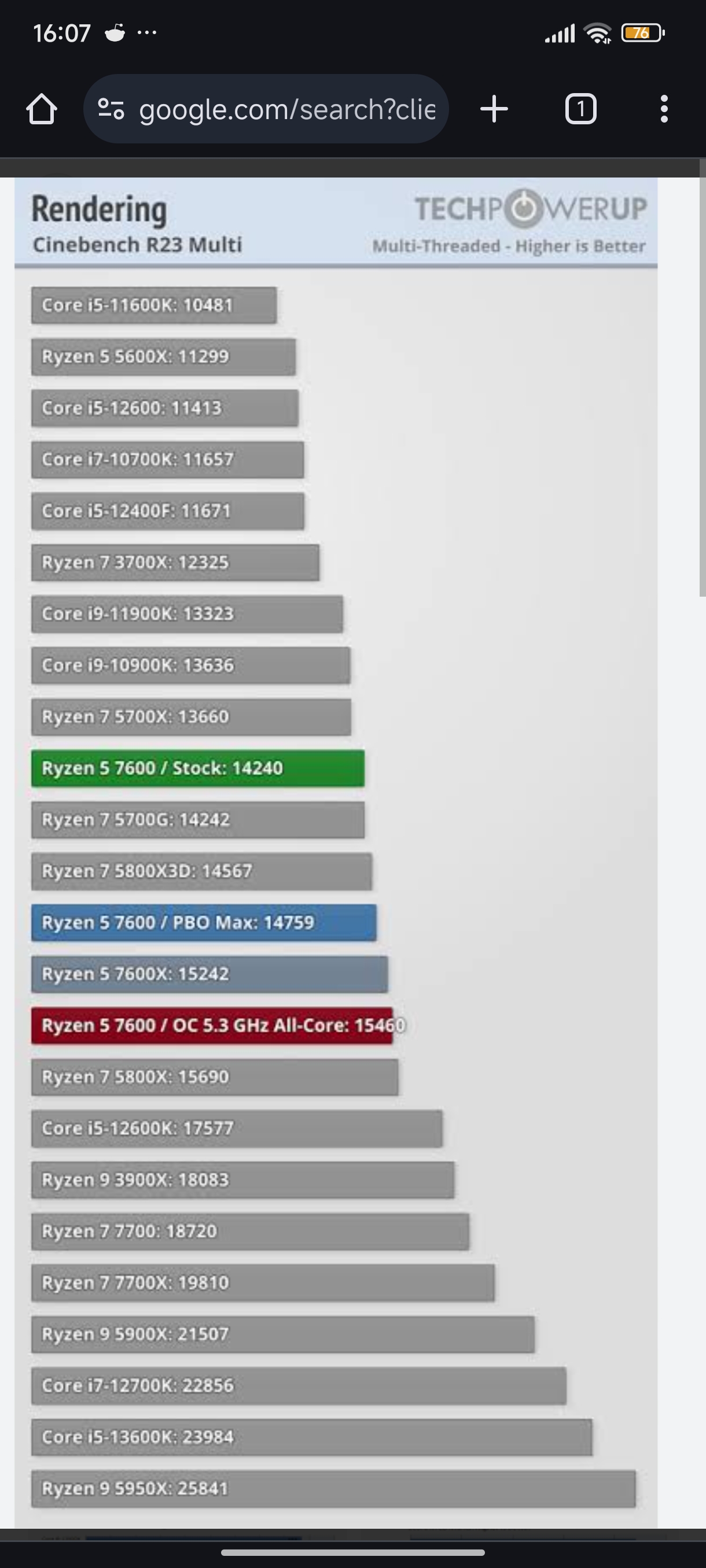

Merak edip bende test yaptım klimalı ortamda işlemcide hava soğutma var arka planda vanguard dahil her şeyi kapattım ve 6000mhz cl30 ramle 14.5k aldım 7500f ile .
7600 ve 7500f neredeyse aynı işlemci 13.6k 14.5k gibi farklar normal geliyor bana.
Bende de klimalı oda var açtım en son dediğim skoru gördü.
ben de ram cl40

Aida 64 indirip cinebench sirasindaki CPU diyot sıcaklığına bakarmisin . Normal değil gibi bir bakayım orijinal skora .

olmasi gerekenden düşük alıyorsun.

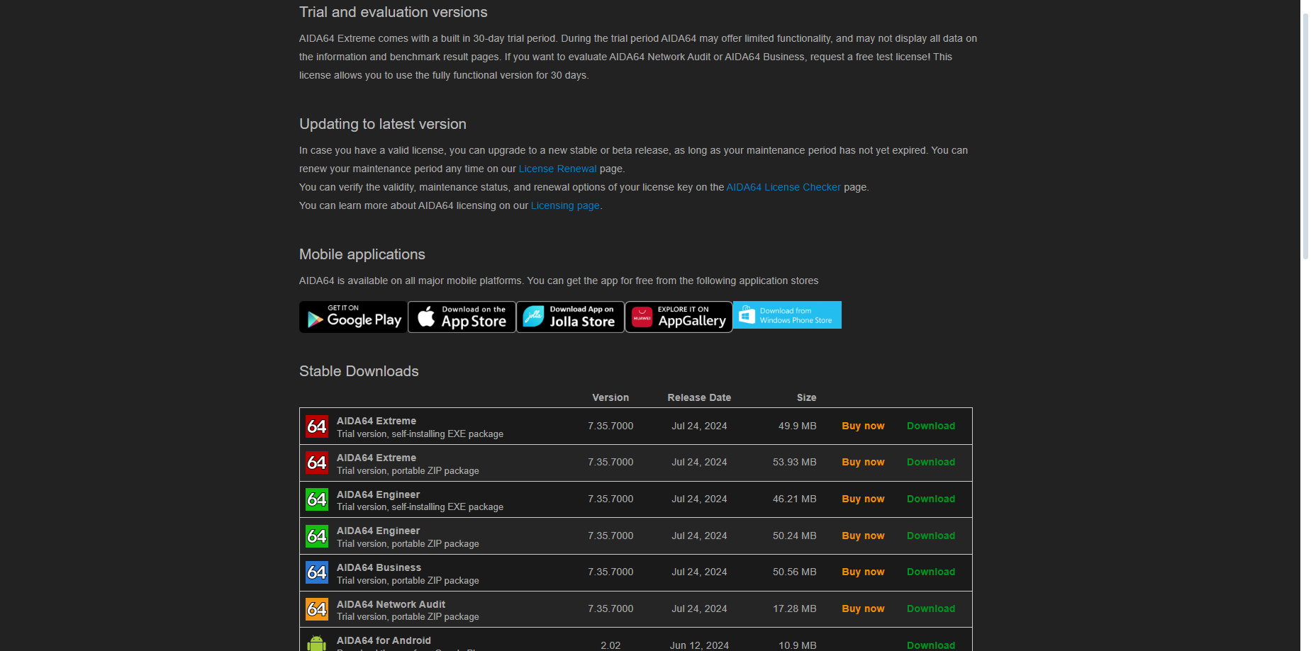

1. Sıradaki deneme sürümünü indir .
