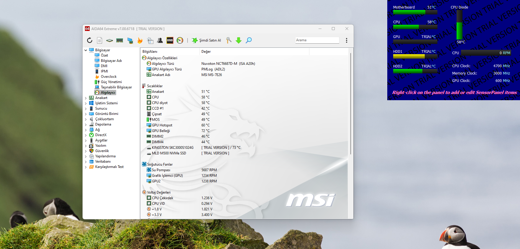

çok garip ben yani 1-1.5 aydır pc de sıvı soğutma kullanıyorum demekki bu hep böyle derecelerde uçuyormuş az daha fark etmesem belkide sistem komple bozulcak ekran kartıda 92 derece oluyor olmaması lazım normalde işlemci yüzünden oda aşırı ısınıyor

hocam termal tekrar sürüp sıkı şekilde işlemcinin aparata gelen civataları sıkı şekilde sıktım şuan 2k qhd de cs 2 de full ayarlar işlemci max 62-63 oluyor fakat bu seferde sanki ekran kartı uçmaya başladı 80-77 falan normal mi acaba değerleri

Hocam aida 64 yanlış bilgi veriyor sanırım ekran kartında aşmış gpu tweak 3 indirip kontrol ettiğimde. Max ekran kartı derecesi 60 66 derece görüyor o zaman bir sıkıntı yok değil mi normaldir sanırım

Şuan için sıvı soğutma düzeldi kontrol ettiğimde demonte yaptım baktım civatanin biri gevşek kaldığı için termal macuna yarım plaka temas ediyormus gittim sildim 0 dan termal sürdüm köküne kqdr civatalarını sıktım düzeldi artık soğutma sistemi Max oyunlarda 60 62 görüyorum. Civataları çok sıkı şekilde sıkmak işlemciye zarar verir mi? Hava soğutmayı iptal ettim gerek kalmadığı için.

furmark yap birde

Şuan için değerler normal sanırım işlemci ve ekran kartı yine denicem furmark için şuan için eksiğim yok sanırım ama 32 GB ram var 64e mü yapsam acaba

Akşam yapcam furmark dün aida64 de gpu fanları 1500 küsur rpm e kadar çıkıyordu
