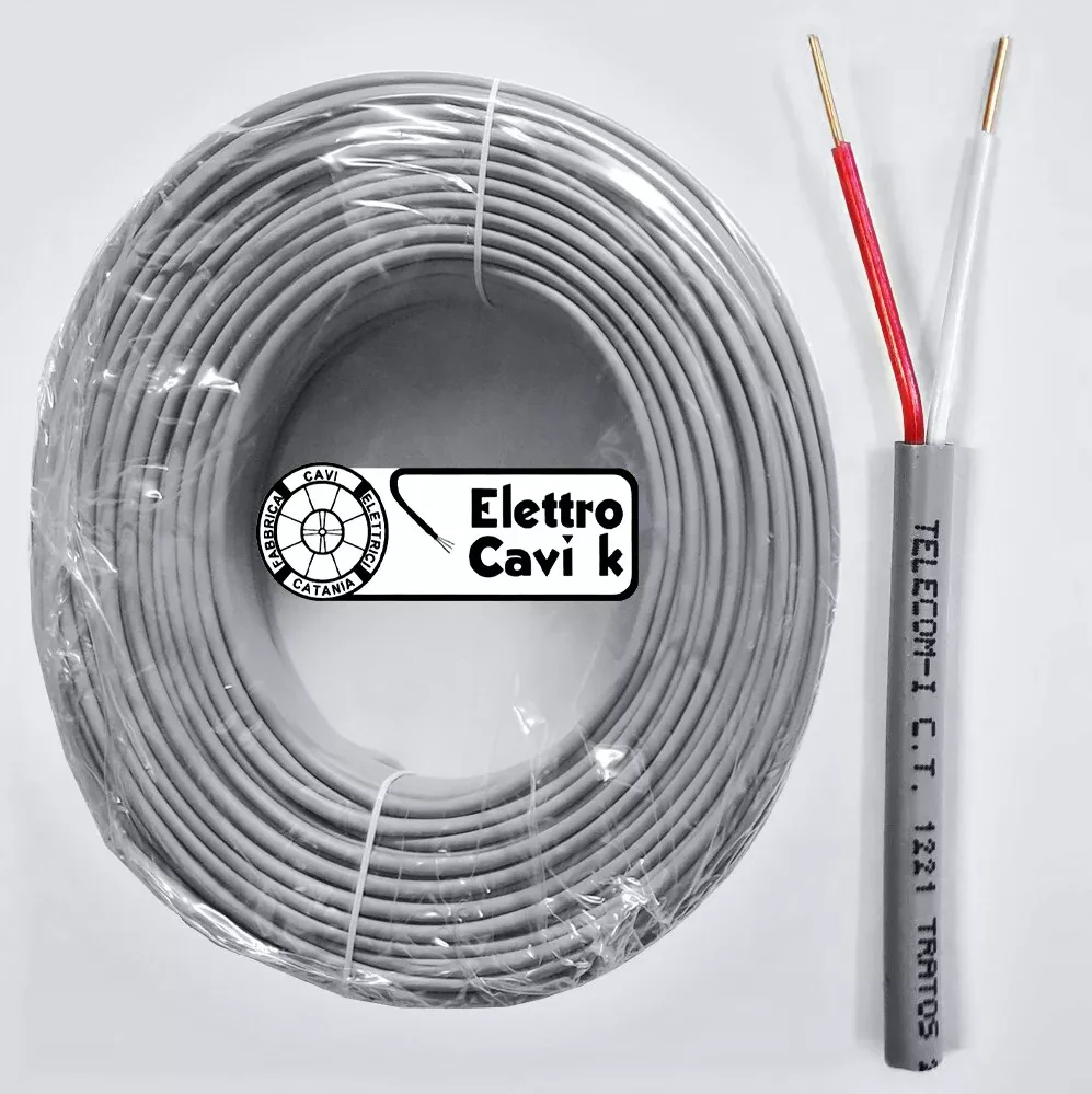

1x2x0.50 Saf Bakır "çok telli olmayan" kablo lazım. Ankastre kutusundan daire içine kadar çekeceğim kaliteli ve bir seferlik alayım diyorum eğer ping veya jitter olursa kablo veya kendim alacağım modeme laf edebileceğim tek bir kalmasın istiyorum.
Mesela bunun aynısını nasıl bulurum?
Uzunluk 30 METRE filandır diye düşünüyorum.
Eğer bunun gibi veya kalitelisini bulamazsın diyorsanız CAT6 kablo çeksem çok mu abartı durur?
Bina da sadece TürkTelekom Ankastre kutusu mevcut ve Türknet Altyapı sorgulaması yaptığım da 35Mbps kadar hız sağlıyor.
Modemi TP-Link Deco X50-DSL AX3000 veya Keenetic Hopper DSL AX3000 düşünüyorum hala karar veremedim. :uzgunpeepo:
alfais cat6 kablo alsan yeterli olur hocam hiç bulmakla uğraşma ondan al geç.

kaliteli cat6 kablo daha mantıklı olur hocam. Ben ilerde 2 hat olur felan garanti olsun diye cat 6 cekmiştim memnunum kutudan direk modeme eksiz.

Bizim daireye o kadar saçma bir kablo çekilmiş ki 3 telli fakat saf bakırdan oluşan tek çekirdekli 0.50 lik kablo çekilmiş ancak maliyeti mi yüksek geldi bilmiyorum kablo uzunluğu az ve hiç gizlenmeye uğraşılmamış kabak gibi tek bizim dairenin kablosu açıkta ve ankastre kutusunda incecik tele ek yapmışlar oraya kadar o kablo gelip reglet neden çakmadılar diye söyleniyorum.

Ben türknette çalışırken direkt cat 6 kablo tavsiye ediyordum. Kabloyu çekmeden önce ankastreye modemi 30 cm lik bi rj 12 telefon kablosu ile bağlayıp modem arayüzünden hat değerlerinin ss ini atarsan yardımcı olurum bazen hiç kablo çekmeye gerek kalmayabiliyor. Bi ss bu haliyle at bide ankastreye bağlayıp hat değerleri at. Bazen sorunlu hat değerleri porttan vs de kaynaklanabiliyor. Ankastreye bağladığında bir şey değişmez ise duruma göre bakarız. Eğer bu tarz konularda bilgin yoksa yine yardımcı olurum.

markalı CAT6 kablolar da çok damarlıya onu tek çekirdekli saf bakır olanını nereden bulacağım?

https://www.zeybekmarket.com/2-li-koken-gri-telteks Şunun içi acaba tek çekirdek mi? Çok damarlı kablo olunca o reglet takacağım zaman hep büzülür yerine filan oturmaz bağlantı kopmaları filan yaşarım beni delirttir zaten 35mbps kadar hız veriyorlar bir de sorun yaşamayalım.

En iyisi bir elektrikçi veya elektrik malzemeleri satan toptancıya gidip hazır olmayan cat6 kabloyu metresine göre kestirip montajını yapmam lazım.
Senin tek telli alman lazım. Yaşadığın yer neresi bilmiyorum ama toptan elektrik malzemesi satan bir yere gidersen daha rahat çözersin. Sadece alırken marka olmasına ve ya kablo üzerinde tse ibareleri olur onlara dikkat etsen yeterli olur.

sanırım tek hocam gördüğüm kadarıyla. Tek damarlı alman gerekiyor. bence cat6 dan devam etmelisin :D

Direkt nexans cat6 alman lazım çok pahalı da değil ama dediğimi yapman lazım zaten cat6 yı bağlarken kendi portunun hangisi olduğunu vs öğrenip eski kabloyu sökeceksin onu yapmadan önce bi test yap derim.
