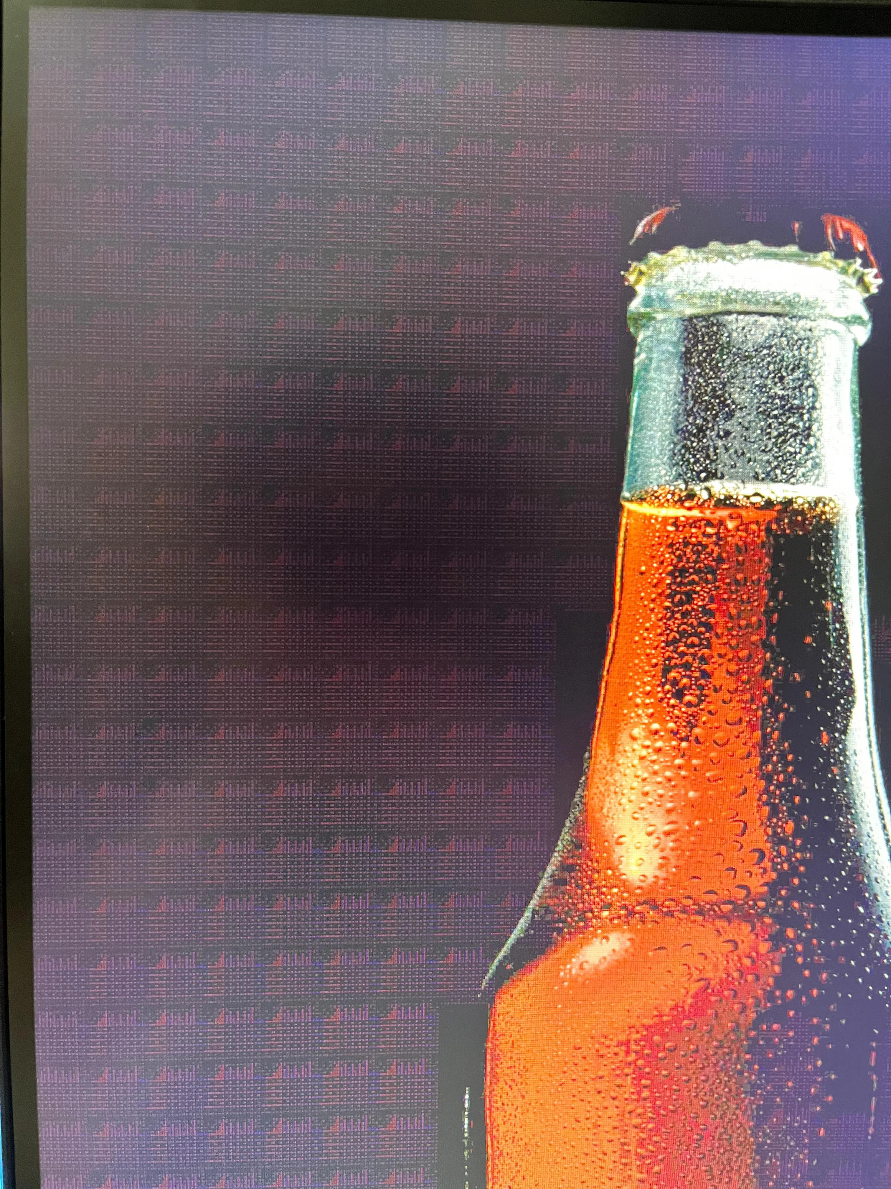

G65B monitör siparişim elime ulaştı fakat hdr açınca siyahlarda böyle kırmızılıklar doluşuyor ekrana nedeni nedir arızalı mı

G65b ile alakalı böyle şikayet hiç duymadım. Monitörle alakalı olduğuna emin miyiz? Başka bir monitörlede denediniz mi?
Birde yerel karartma açık ise kapatın, kapalıysa açıp tekrar deneyin.
Birde oyun moduna alıp tepki süresini standart yapın.
yerel karartma açık ve kapalıda denedim sonuç aynı şu an oyun modunda tepki süreside standart elimde başka hdr monitör olmadığı ve daha önce hiç hdr kullanmadığım için bilmiyorum deneyemedim

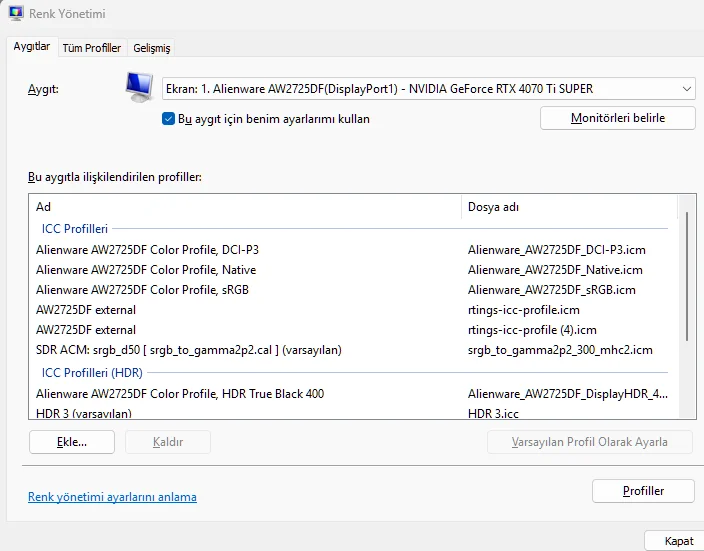

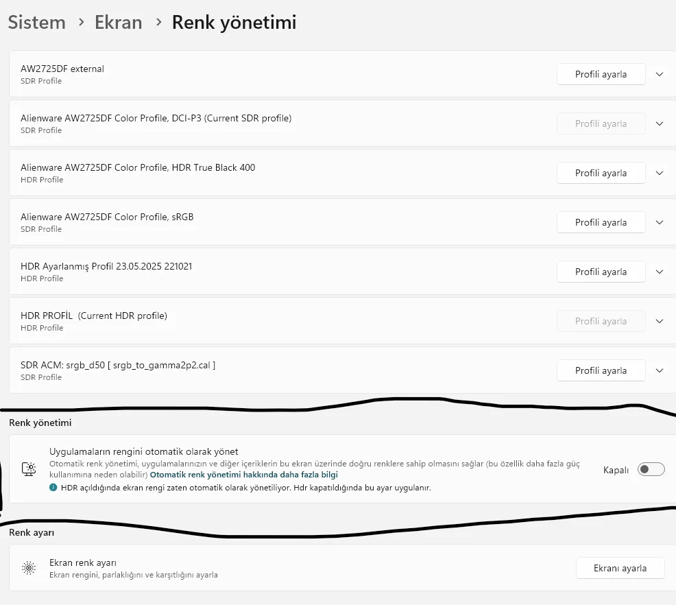

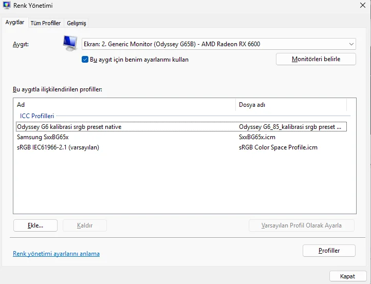

eklememe rağmen aynı maalesef hdr olarak icc profili yüklemem gerekli mi
Varsayılan olarak ayarlayın. Dediğim gibi bu monitörde böyle bir şikayet duymadım, hatta genel olarak monitörlerde de böyle bir şikayet duyduğumu hatırlamıyorum. HDR'ı sadece HDR içerik izleyeceğiniz zaman açın. Oyunlarda da HDR destekli olanlarda açın.

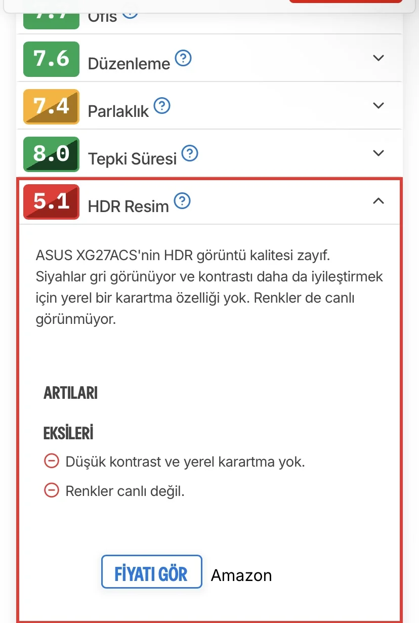

Windows’un hdr’ı kötü çalışıyor. Monitörle alakalı olduğunu zannetmiyorum. Eğer sorun olsa zaten sadece hdr modunda olmazdı. Hdr zaten bu tarz monitörlerde doğru düzgün olmaz. Lafta hdr vardır. Yani başka bir monitörde alsanız hdr bir işe yaramayacak. Hdr için çok yüksek gamut, tepe parlaklık, kontrast oranı vs bir ton gereklilik var. Miniled veya oled lazım özetle. Önemli olan hdr değil sdr görüntü kalitesi. Kafaya takmayın yani.
Örnek göstereyim hatta:
Hdr istiyorsan bütçeyi 2.5-3 kat artırman gerek. Boşuna iadeyle falan uğraşma yani. Monitörü sdr da beğendiysen kullan, beğenmediysen ki zannetmiyorum iade edip r27qe alabilirsin. Hdr falan dert edilecek şeyler değil.
