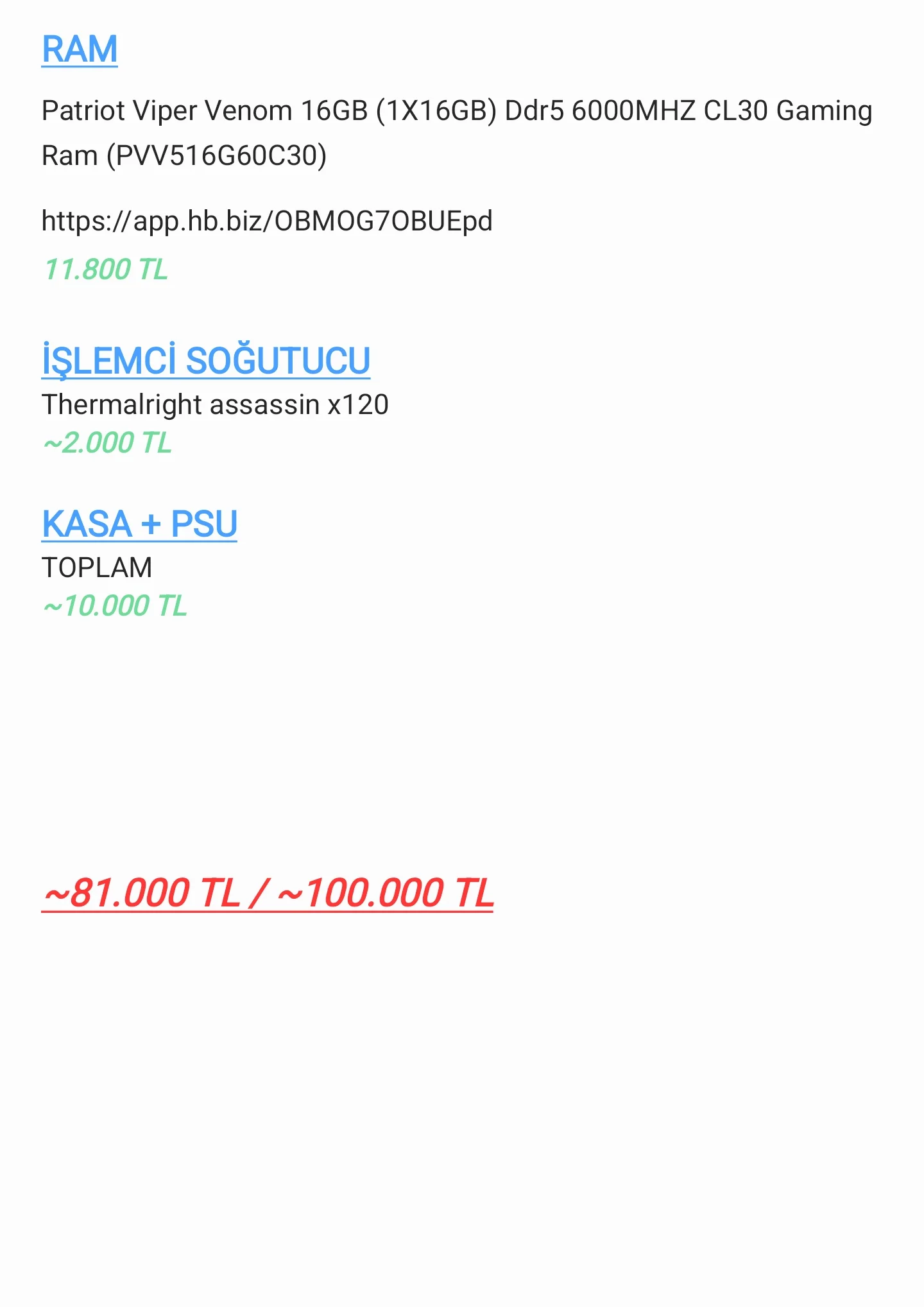

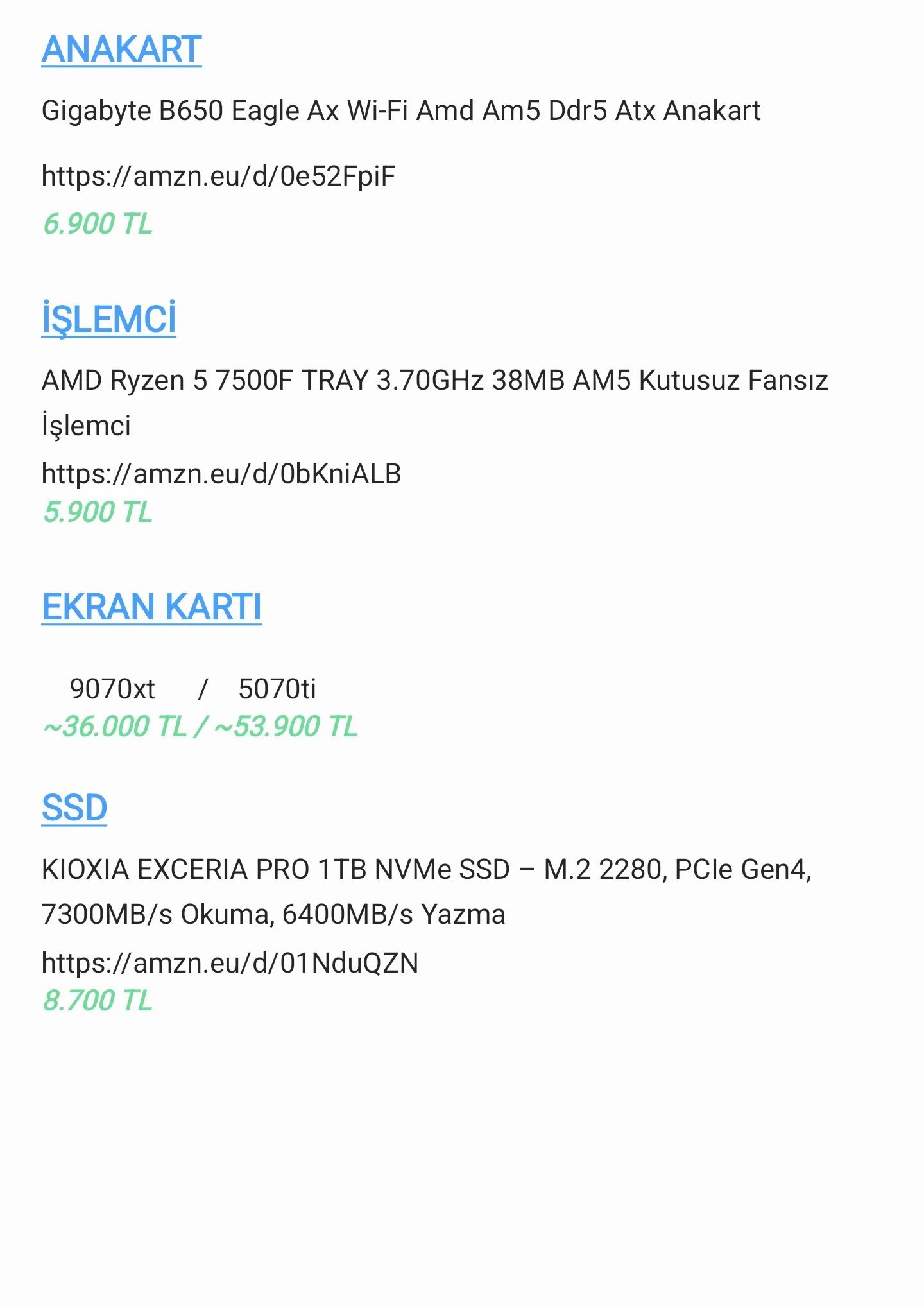

Selam arkadaşlar. Anladığım bi' iş değil ancak küçük araştırmalarla parça parça bi' sistem topladım. Eğer cuma günü benzer bi' sistemde kampanya olmazsa ya da yakın zamanda kampanyalı bi sistem düşmezse o zamanki şartlara göre parça parça sipariş edeceğim. Topladığım sistemin parça uyumluluğuna ve kusurlarına bakıp beni bilgilendirirseniz sevinirim. Bu şekilde bütçemi aşırı zorluyorum ve diğer donanımlar için bütçem daralmış oluyor. Kısabileceğim yerleride söylerseniz sevinirim.
Daha önce benzer sistem 63k seviyesinde itopyada vardı 🥲

aynı sistem gücünü sana daha ucuz linkliyim modifiyeliyim kardeşm <3
7500f tdp si düşük bu soğutucu gayet yeterli olur
şimdi senin seçtiğin ram bundan daha iyi ama ben kendi fikrimce 6 cl 400mhz için 1500tl fazla rame vermem. değmiyeceğini düşünüyorum ama spesifik sebebin yada onu istemenin bir amacı varsa seçtiğin ram bunda daha iyi :) eskiden en ucuzuda oydu :/
şimdi 9070xt fiyatı 5070 ile aynı ve 9070xt 5070i feci dövüyo 5070ti kartınında ensesinde olan bir kart. sadece biraz fakrı var diye 5070ti kartına 50k verme derim dostum. tabi işin gereği render vs performansı gerekiyorsa nvdia daha iyi bir seçenek olabilir. aynı işi buda fazlasıyla yapar ama.
hocam spesifik istekelrin sebeplerin yada şunu şunu planıyorum demene göre sistem kalibre edilebilir ben sadece sana daha düzneli f/p bir sistem topladım gerekene ve işine göre ramler seçtiğin olabilir. yada ssd daha yüksek yazma okumalı olabilir. ileride yüksek upgradeleer yaparım diyosan anaakrt yükseltiebilir gibi gibi. ama şuanda topladığım sistem olabilcek en iyi durum bence bu fiyata alcak olsam bunu alırdım :)

her oyunu 2k oynıyım çıakcak bikaçsenede 2k diyosan 9070xt nin altına düşemessin.
şuana akdar çıkmışları 2k oynıyım ilerde çıkacakları 1080 2k arası oynarım diyosan 5060ti 16gb yada 9060xt tercih edebilir biraz para arttırabilirsin.
ekran kartı mantığını anlattım ssd yi ellemene gerek yok. ramdede sölediğim ucuz olan dan alabilirsin. ama 2k oynamayı düşünüyosan 16gb yetmez malesef ramde 2 tane alman gerekli.
anakartı isteğine göre şekillendirdim.
soğutucu skımına gelrisek https://www.akakce.com/islemci-sogutucu/en-ucuz-fsp-nc5-120-mm-fiyati,967593440.html
görüntü diyodun bunuda alabilirsn https://www.akakce.com/islemci-sogu...ag400-bk-argb-v2-siyah-fiyati,1421511212.html
knk istekler biraz falza hepsine baksam saatlerimi alır orası senn bilceğin iş :D
soğutucu skımına gelrisek düzenlenebilir olanlar genelde üst segmentler onalrdnan seçiceksen görüntü için gereğinden güçlü bir soğutucya 1-15k fazla vermen gerkeli.

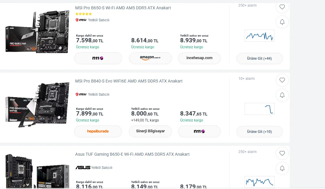

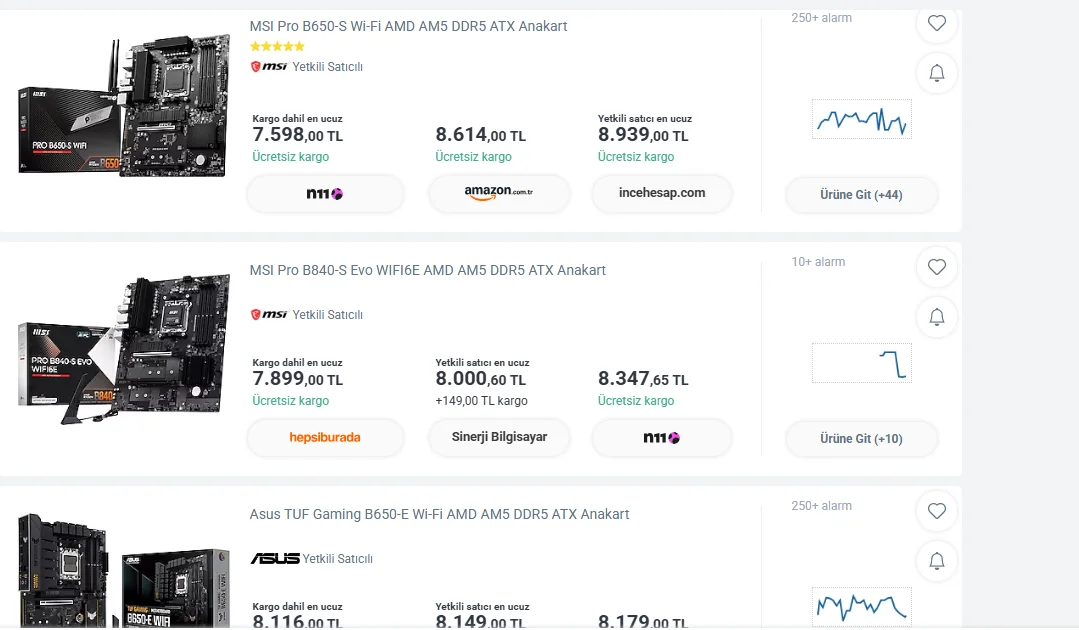

kanka benim eklediğim anakartla farkları nedir?
bilmediğim için soruyorum.
ben direkt akakçede girdim b650 b850 seçtm isteğin için atx wifi sçetm orada tükenenleri vs eliyor ordan gördüklerim arasından seçim yapıyorum krtierler anakart sçeerken kriterler şunlar. senn işlemcin düşük çokda detaya gerek yok ama. işlemcinin solu ve üstüne bulunan vrm mos yuvalarıdna soğutucu olması, gpu metal detseği olması, m2ssd soğutucusu olması. günümüz m2 lerinde ısınma çom falza soğutucusuz hepsi %50 performans kısıyor anında soğutucu şart.
anakrt linkimin oraya soğtuuclarıda ekledm düzenleyerek kaçırdıysan kontorl edebilirsn.
Anakart için bu diyoruz o zaman.
