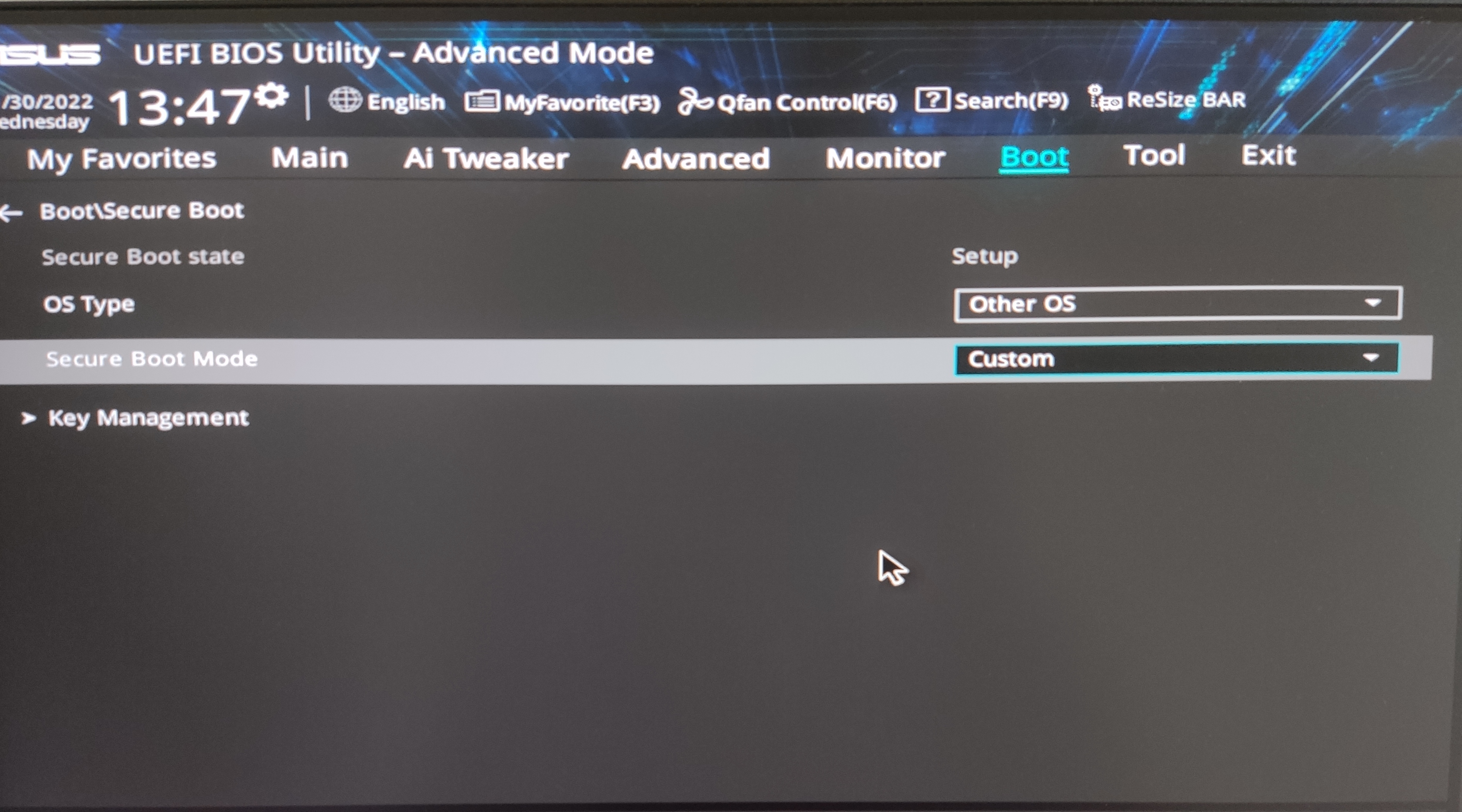

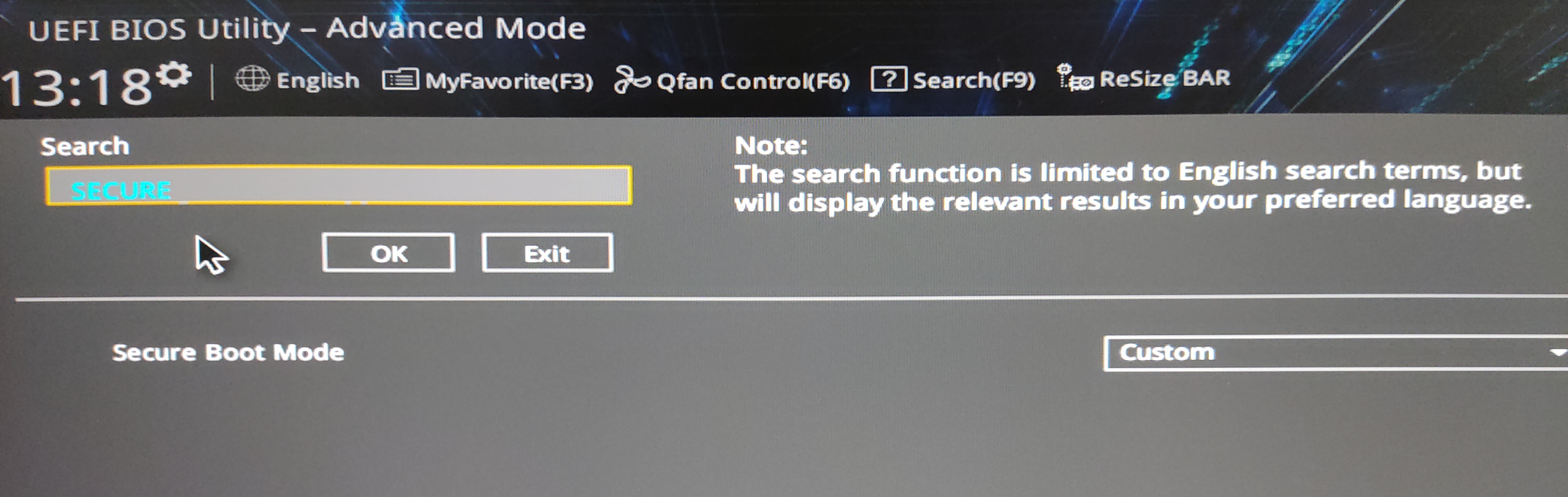

Arkadaşlar W11 e yükselttim işletim sistemini, bu yüzden valoranta girmek için secure boot ayarlamak gerekiyor ancak biosumda bulamadım. Yardımcı olursanız sevinirim.
Anakart: Asus Prime H610M-K
Biosta en altta "Version 2.21.1278" yazıyor
Secure boot açıp kapatabilmek için bunları veya başka bir şeyi mi ayarlamalıyım?
custom yazan yerdeki seçenekleri atabilir misiniz?

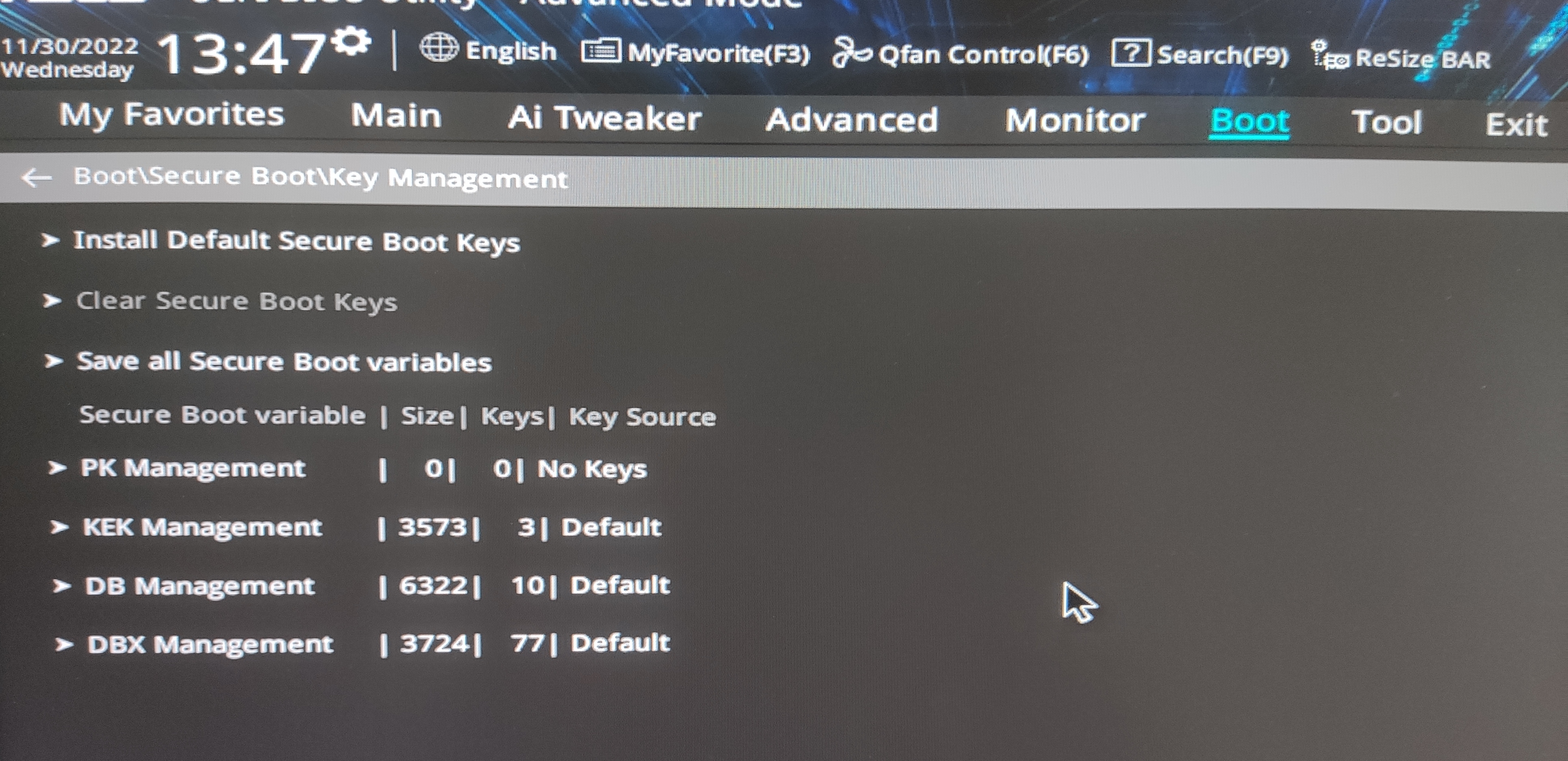

Hocam key management sekmesine girip foto atar mısınız
PK Management i silin
Evet hocam eğer girdiğinizde değişmemişse manuel olarak değiştirmeyi deneyin.

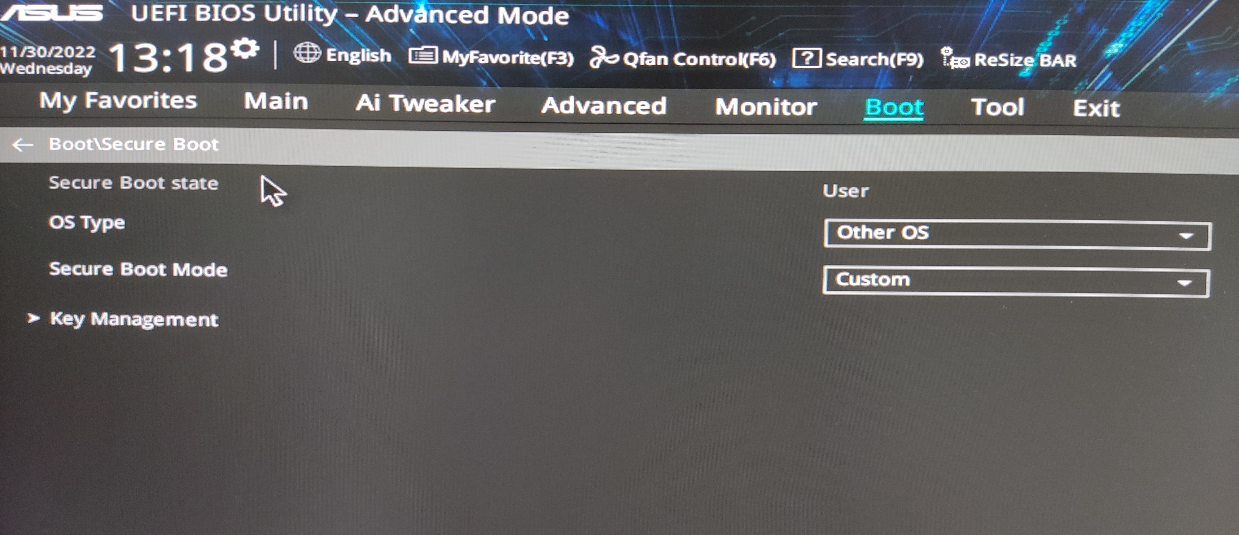

Yeniden başlatıp tekrar biosa geldim, sanırım silmişim şu şekilde:
Ancak yine de enable/disable seçeneği göremedim:

Secure boot kapandı hocam valoranta girmeyi deneyin. Secure boot state setup olunca kapanmış oluyor.

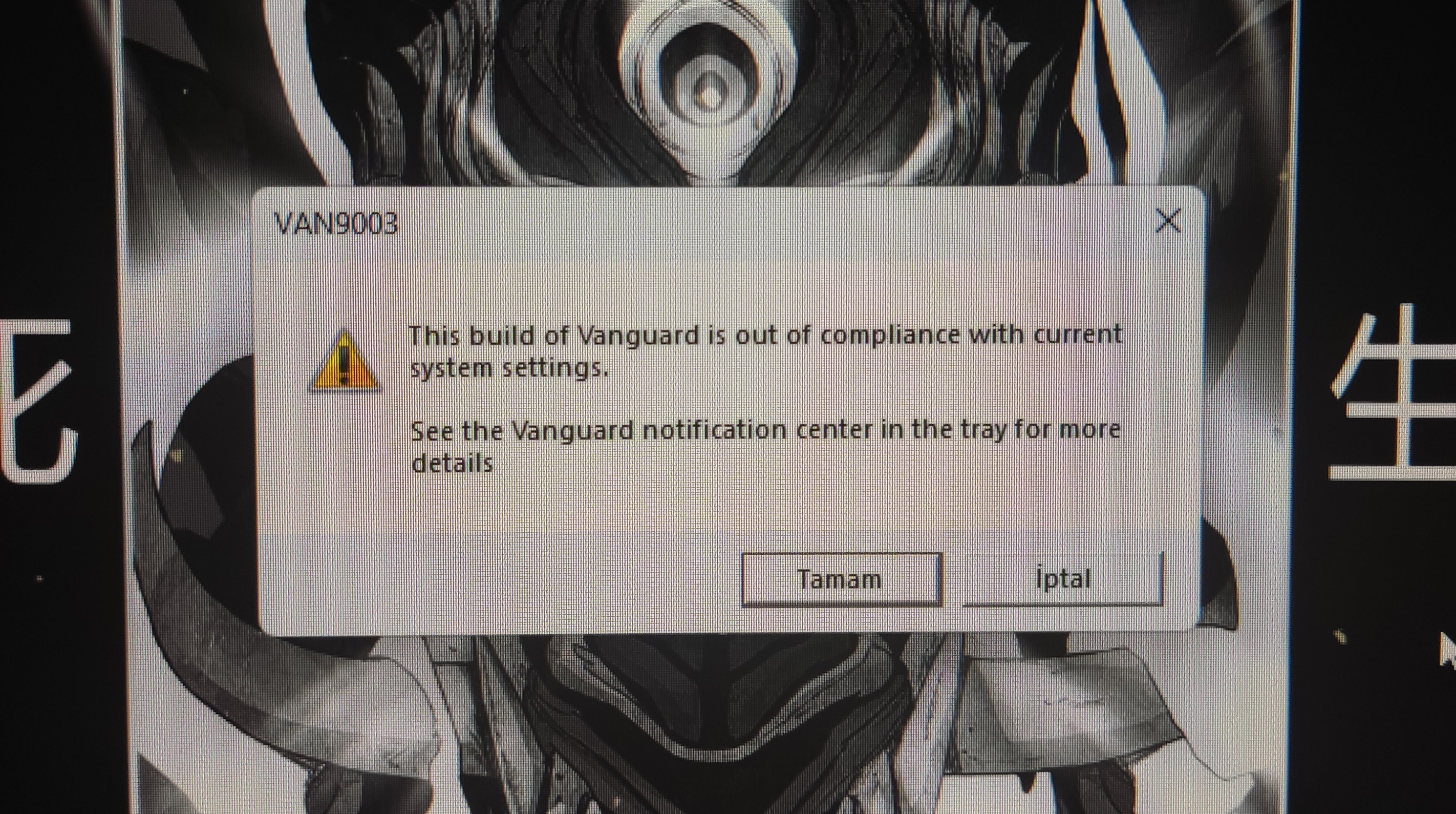

Hocam ilk açtığımda vanguard sarı renkte oluyor, bu uyarıyı veriyor:
Hayır diyip oyunu açıyorum oyun açılıyor ancak kısa süre sonra şu uyarıyı verip kapanıyor:

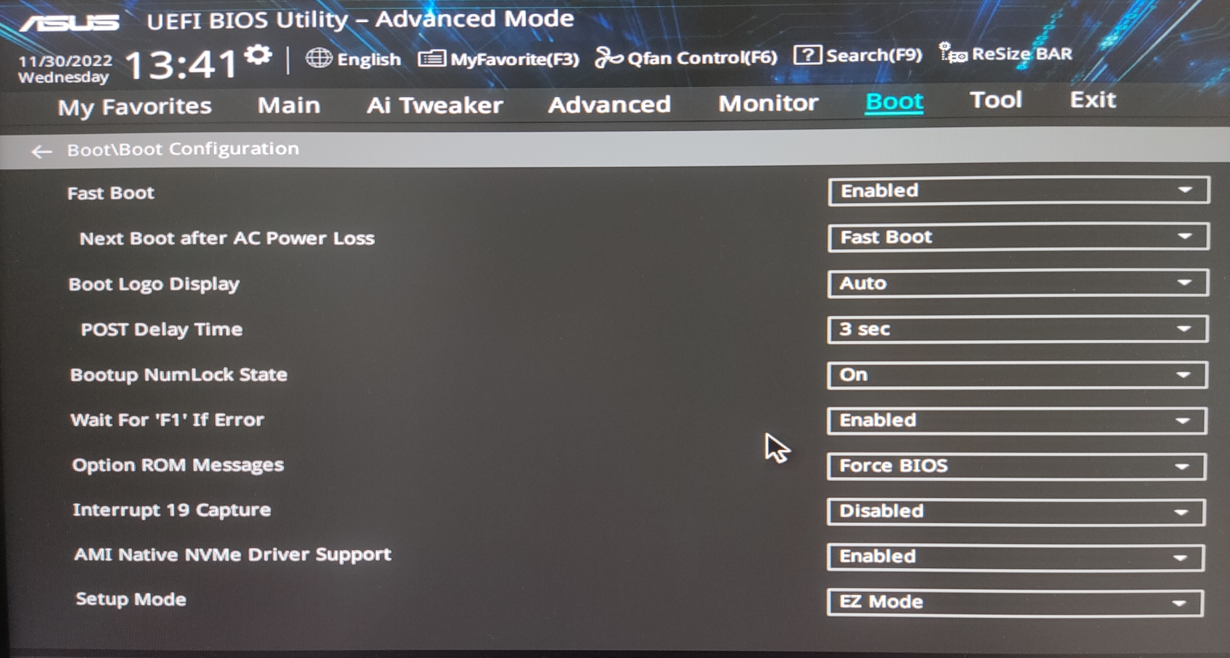

Hocam biosa girip os type ı uefi olarak seçebiliyor musunuz?
