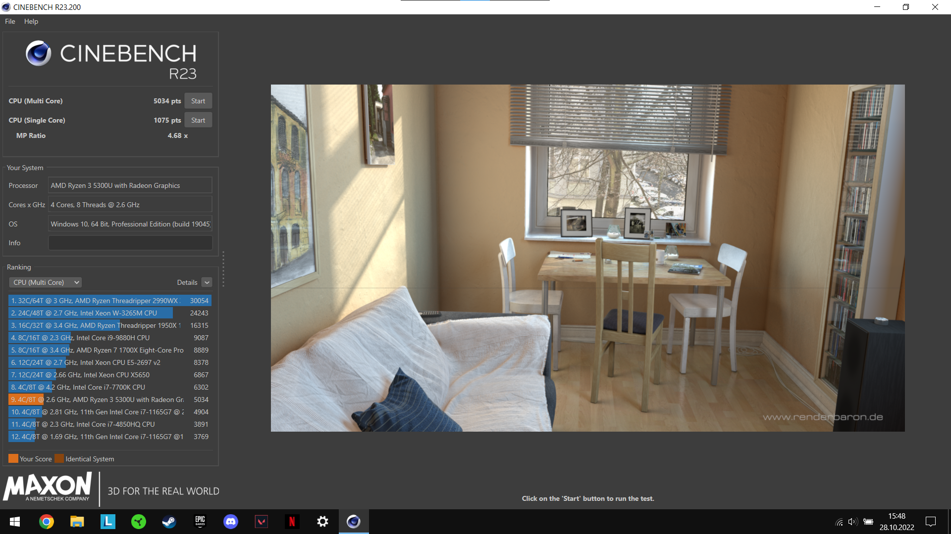

Laptopu aldığımdan beri valorant ve cs:go aşırı derecede 2 saniyede bir fps drop yiyor. Fps 120 olsa dahi 10 lara doğru çakılıyor. Denemediğim bişey kalmadı nerdeyse. İki defa windows 10 ve iki defa windows 11 üzerinden deneme yaptım bazıları diğerlerine göre daha az takılma oluyor ama hiç bir şekilde kesilme olmuyor. Ayrıca windows üzerindede baya ağırlık var. Amd driverların iki farklı sürümlerine kadar denedim. İlginç olan durum ise tomb raiderda nerdeyse hiç bir şekilde fps drop yemiyor gayet iyi oynanıyor. Oyundalarda sorun var desem hem csde hem valoda sıkıntı olamaz bence çünkü aynı laptop arkadaşımda var tek fark bende 1tb hdd onda 240gb ssd var. Hdd var diye bu kadar basit oyunlar kasacağınıda sanmıyorum. Arkadaşım gayet valoda 100lü fpslerde akıcı şekilde oynuyor ve windows 11 kullanıyor. (Arkadaşımın laptopunun kurulumunu ben yaptım.) MSI Afterburnerdan sıcaklıkları ve işlemci hızını takip ettiğimde işlemcinin 70 dereceği geçtiği görmedim ve nerdeyse her zaman 3900mhz e sabitlenmişti. Ona rağmen fps droptan hiç bişey yapılmıyor. Ram az geliyor diyen varsada arkadaşımkidede 4 gb var yağ gibi bilgisayar. Ssdi yok diye donuyor diye düşünen varsada önceki laptopumda ryzen 3 2200u 4gb ram ve 1tb hdd vardı bundan kat kat daha iyidi. Windows özellik güncelleştirmelerine kadar sildim ama hiç şekilde yok olmadı fps drop. Bir sürü yöntem denedim. Donanımsal olsa tomb raiderda niye sıkıntı yok. Ramden dolayı olsa aynı işlemcili 4gb ramlık laptop oynatıyor. CPU GPU RAM HDD'yi teker teker test ettim herhangi sorun bulamadım naptısam. Cpu ve gpu'yu Geekbench 5 ile ram'i windows üzerinden, hhd'yi hddtune slow modda badsector ile test ettim. Tomb Raider 720p low grafikler ile benchmark ortalaması 85 fps. Ssd yok diyede cs:go ve valorant donmaz. Arkadaşımın laptopu ile kendi laptopumu Geekbench 5 ile test ettiğimde birbirine çok yakın sonuçlar aldık. Ram ve ssd takviyesi yap diyen olmasın bir ay sonra yapacağım. Arkadaşım 4 gb ramle donmuyor ve bende donuyor o koyuyor. Donanımsal mı yoksa yazılımsal mı durum var ? Donanımsalsa laptopu sökmeden değişime gönderirim.
