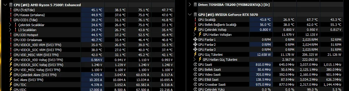

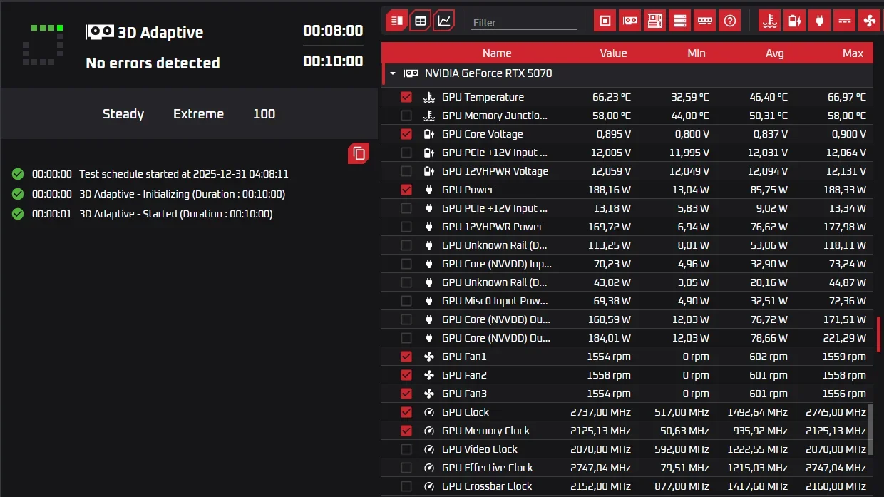

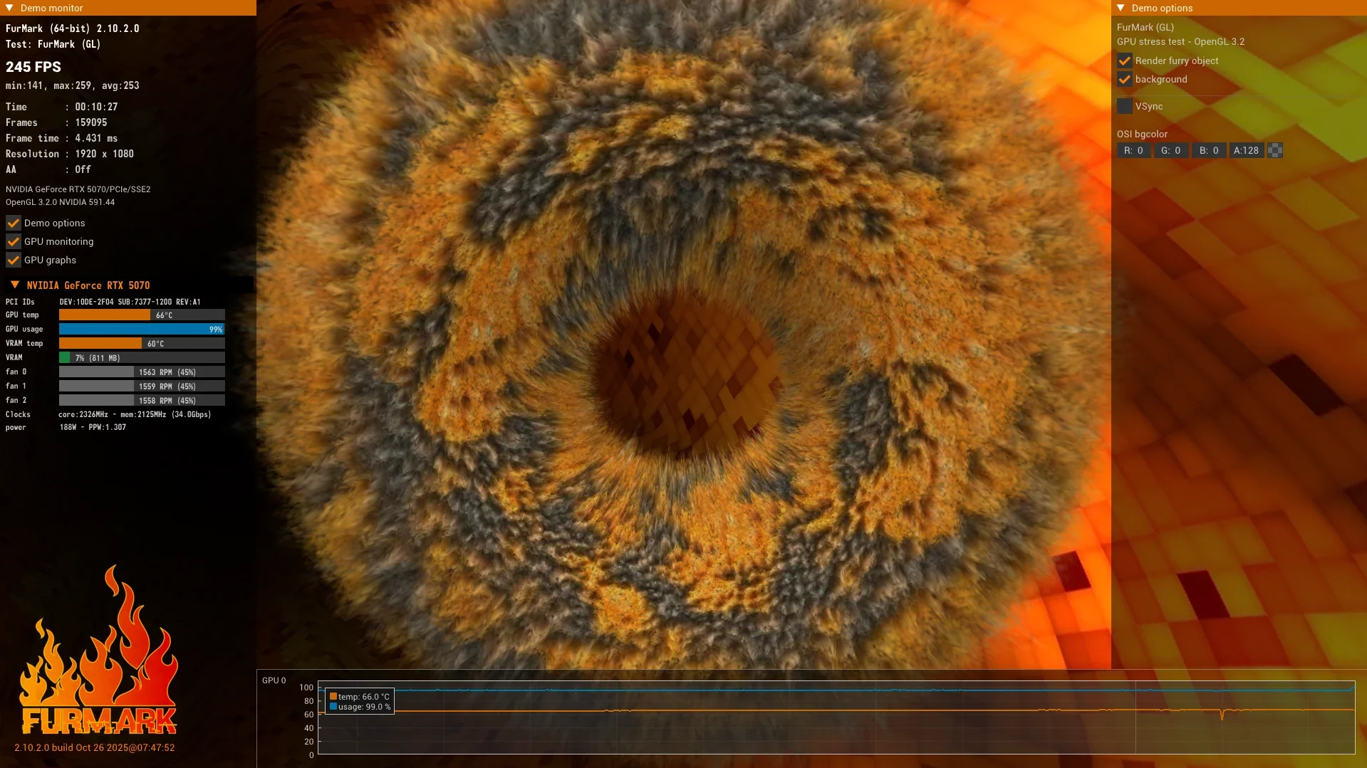

Parçalar bu şekilde parçalarda herhangi bir sorun var mı? Her şeyin yeterli olduğunu düşünüyorum. Sistemi dizeli çok uzun süre olmadı o yüzden şuan ki fiyatlardan dizmedim her şeyi parça parça dizdim. Isı sorunlarım var kasadan kaynaklı olduğunu düşünüyorum. Bu sebeple PBO içerisinde Curve Optimizer - 25 ve OD MHZ olarak -200 ayarlı Thermal Limit 80° çünkü EXPO profilleri (EXPO 1 aktif olmuyor zaten sistem boot etmiyor o yüzden EXPO 2 aktif) aktifken işlemci eğer 5 GHZ'i gördüğü gibi ısıda peak oluyor. Şuan için PBO ayarlarıyla işlemci stabil. maksimum gördüğüm ısı testlerde 74° 75° civarında ekran kartında da aynı problem var ısı anlamında bu sebeple onda da afterburner ile UV + OC yapılı bu sayede 60 65i oyunlarda görmüyor kart testlerde de 70°i zorluyor %55 fan kullanımında. Sistemde M2 yok o zaman bütçem yetmediği için almamıştım sata ssdlerim var iki tane onlar bağlı sisteme ama zipten çıkartma yaparken sistemde bir hantallaşma oluyor bunu nvme olmamasına bağlıyorum bütçe olduğunda M2 alacağım (fiyatların sürekli değiştiğini biliyorum). Değerli fikirlerinize ihtiyacım var.
OCCT GPU
Furmark GPU

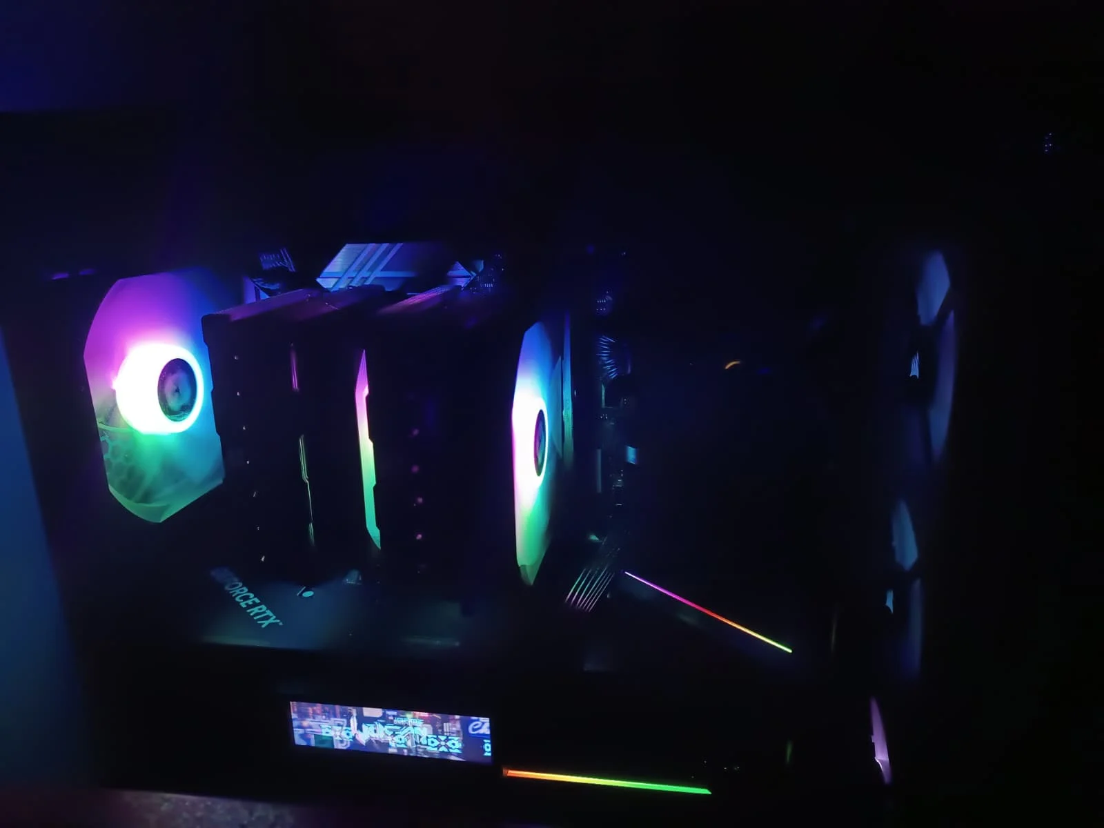

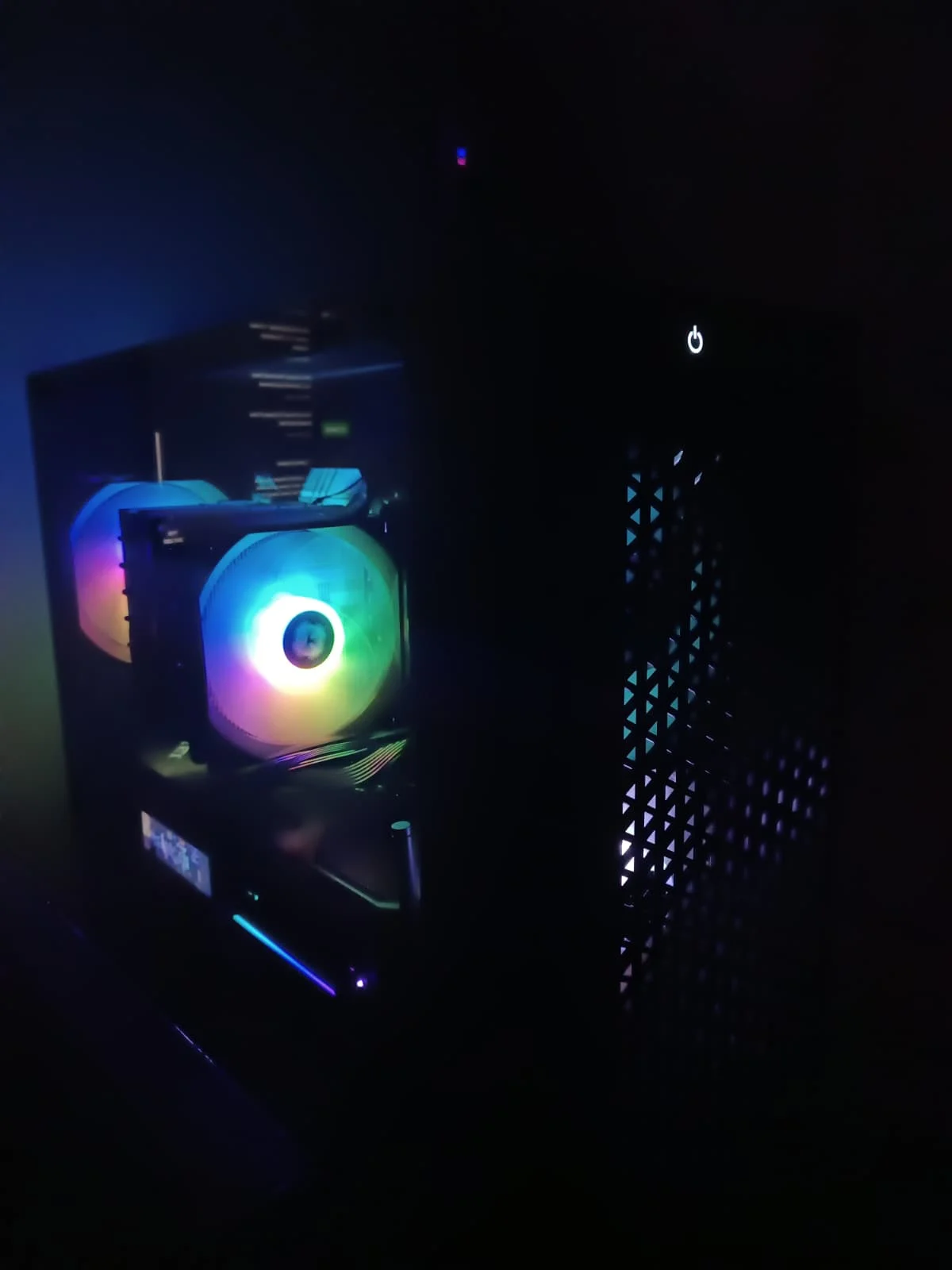

patriot ramlerde stabilite sorunları var cl30 da değil cl36 du kullanmanı tavsiye ederim. Kasanın fotoğrafı lazım yeterli airflow var mı nasıl kestircez?
CL36 şuan zaten 5600 mhz CL36 1:1 (ledler merceğe blur attırıyor aşırı şekilde sorry) üste 3 fan alta sanırım 2 fan takabilirim tek sıkıntı kasanın kontrolcüsü yok şuan fanlar biraz karışık bağlı ön 3 arka egzoz 1 cpu 2 fan
