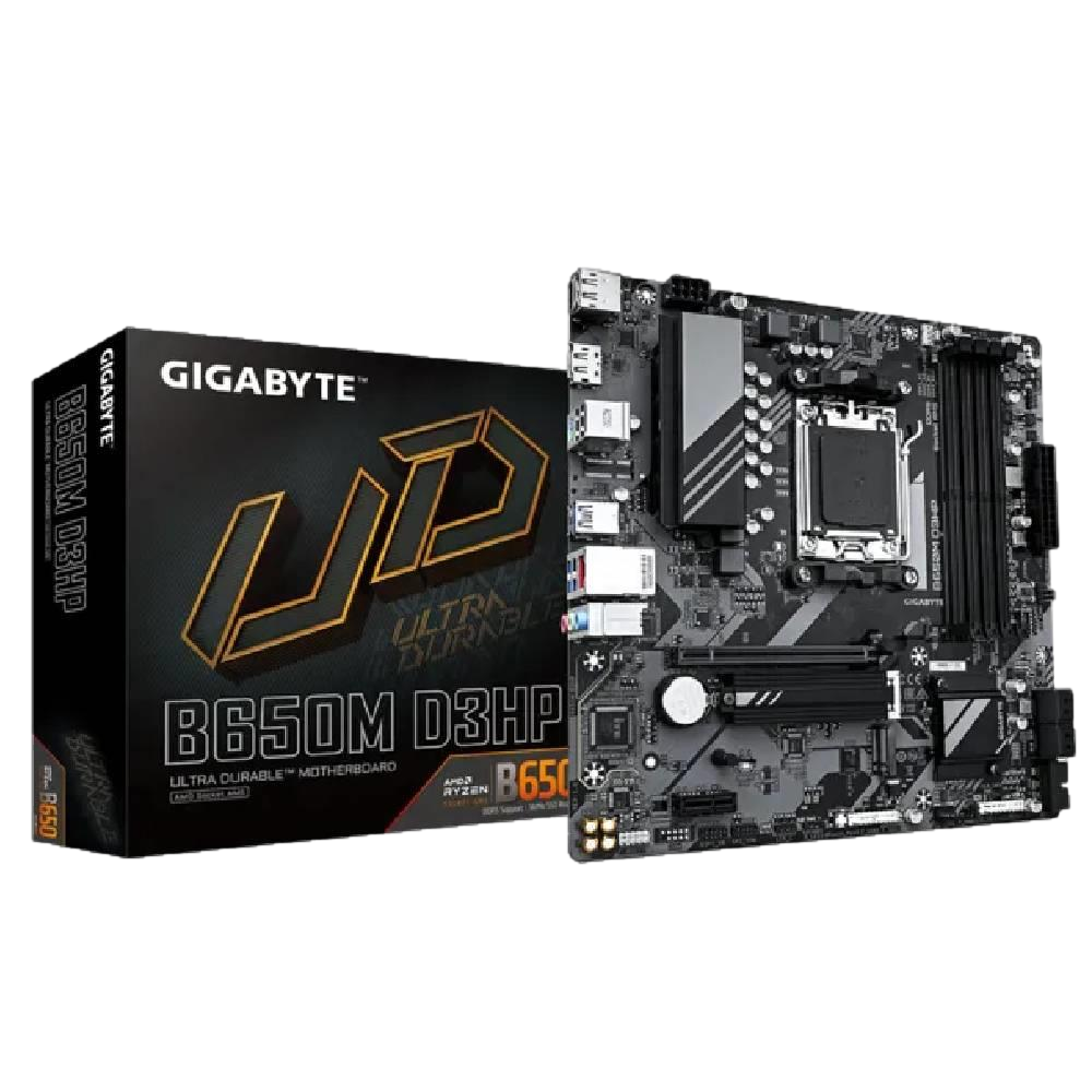

ARKADAŞLAR SİSTEM TOPLADIM KENDİMCE VE YOĞUN ARAŞTIRMALARIM SONUCUNDA BÖYLE Bİ SİSTEM TOPLAMAYI DÜŞÜNDÜM VE (EN ÖNEMLİSİ DE EFSANE KASIMI BEKLİYORUM İNDİRİMLERİ YAKALARIM DİYE BURAYI BİLEREK PARANTEZ İÇİNE ALDIM SİZİN FİKRİNİZ NEDİR BEKLEMELİMİYİM ÇÜNKÜ GERÇEKTEN GÜZEL İNDİRİMLER OLUYOR) SİZCE NASIL TOPLAM FİYATI : 64.362
AMD RYZEN 7 7800X3D İŞLEMCİ
GİGABYTE RTX 5070 12GB EKRAN KARTI
PATRİOT 6000MHZ CL 30 RAM
GİGABYTE B650M D3HP
KİOXİA EXCERİA PLUS G3 1TB M2 SSD
MSİ MAG FORGE 121A PCI5 750W PSU TEMPERLİ CAM
Thermalright Peerless Assassin 120 SE ARGB TL-C12C-S 120mm 6 x 6mm Isı Borulu
5070 yerine 9070xt ramleri de xpg yada kiev cl30 6000mhz ile değiş. Kasayı beğenen kimse yok. Lian li 216 ya da 207 öneririm ya da corsair 4000d . 3000d de olur. Psu da enermax olabilir 750w veya 850w

ramlerde rgp takıntım yok ne için değiş dediniz sebebi nedir
X3D işlemci yerine 7500F alabilirsiniz 2K oyun oynayacak iseniz
Anakart Asus B650M-R
GPU 9070 XT - Gigabyte hariç, ısı problemleri var.
SSD yerine
Peerles yerine Phantom Spirit
Kasayı da bununla değiştirirseniz iyi olur.

7500f 9070xt darboğaz yapmazmı

Genel oyun performansı 7800X3D ile aynı olacak 2K'da 7500F'in.
Aradaki fiyat farkına değmeyeceği için 7500F önerdim.
Bütçe sorununuz yoksa 2K ve üzeri için 9600X daha güçlü bir işlemci olarak yeter.
Eğer simülasyon tarzı oyunlar oynuyorsanız X3D veya 9700X almanız daha iyi olur.

9700x le 7700x performansları aynı gibi youtubeden gördüğüm kadarıyla 7700 daha mı iyi olur acaba 9070xt ile

Aynen öyle, 5000 serisi ile 7000 serisi arasındaki fark,
7000 serisi ile 9000 serisi arasındaki fark kadar değil.
Arada sadece tek çekirdek gücünü biraz artırdılar ve ısı sorunlarını çözdüler.
7700X çok güzel bir işlemci ama gereksiz ısınıyor.
9600X alın geçin hocam.
o ramlerde sıkıntı yaşayan çok forumda ondan
