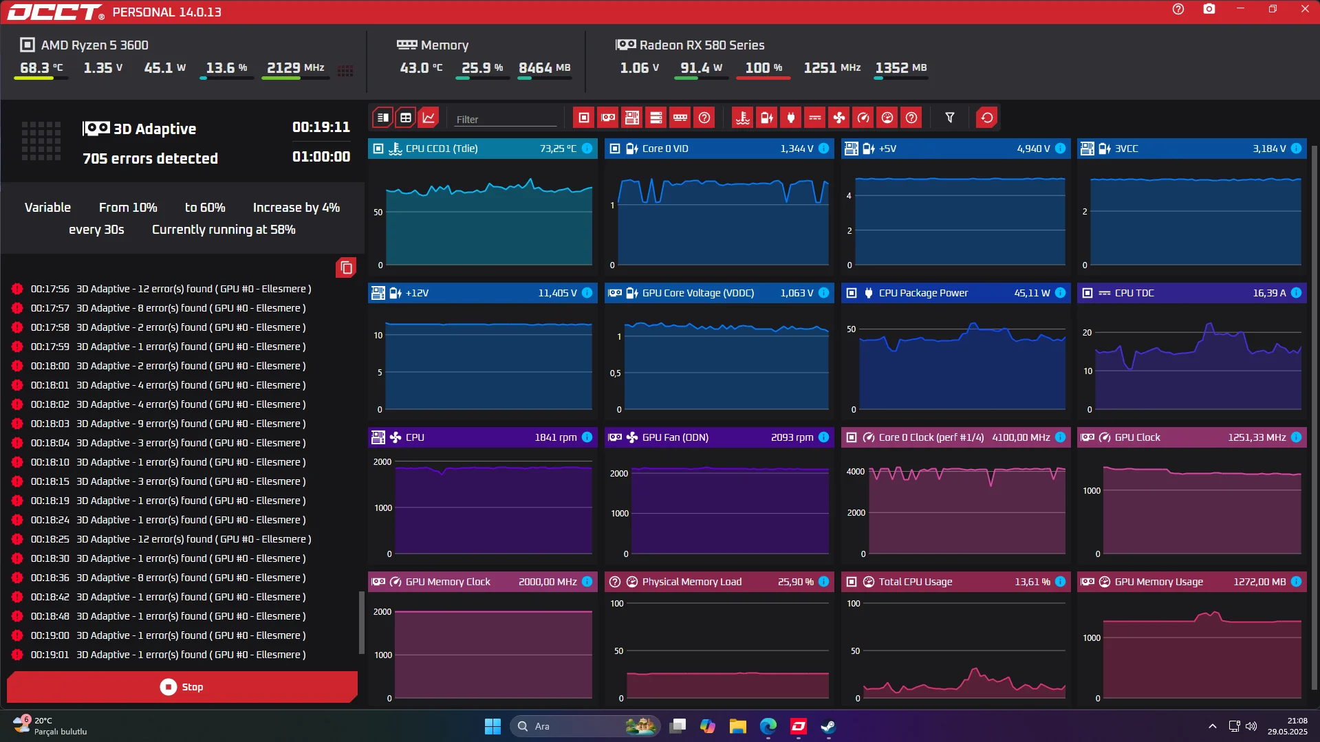

Sistemim oyunlarda kapanıyor veya yeniden başlıyor

Bende 3600 kullanıyorum sapıtıyor hocam cinebench de felan anakartin b550 olduğu için soğutucu gelene kadar undervolt yap 4.2ghz 1.1-1.2v felan ver sıcaklık min 10-15 derece düşer diye tahmin ediyorum
Şu an zaten bu ayarlarda çalışıyor hocam
Maşallah nazar değmesin gittikçe artıyor error'lar.
1086'da durdurdum. Göreceğimi gördüm sanırım ekran kartı sorunlu ama diğer parçalarda sıkıntı yok.
Detaylı kodları bunlar:

00:19:54 - Error - 3D Adaptive - 1 error(s) found ( GPU #0 - Ellesmere )
00:19:55 - Error - 3D Adaptive - 1 error(s) found ( GPU #0 - Ellesmere )
00:19:56 - Error - 3D Adaptive - 1 error(s) found ( GPU #0 - Ellesmere )
00:19:57 - Error - 3D Adaptive - 1 error(s) found ( GPU #0 - Ellesmere )
00:19:58 - Error - 3D Adaptive - 1 error(s) found ( GPU #0 - Ellesmere )
00:19:59 - Error - 3D Adaptive - 1 error(s) found ( GPU #0 - Ellesmere )
00:20:00 - Error - 3D Adaptive - 1 error(s) found ( GPU #0 - Ellesmere )
00:20:01 - Error - 3D Adaptive - 1 error(s) found ( GPU #0 - Ellesmere )
00:20:02 - Error - 3D Adaptive - 1 error(s) found ( GPU #0 - Ellesmere )
00:20:03 - Error - 3D Adaptive - 1 error(s) found ( GPU #0 - Ellesmere )
00:20:06 - Error - 3D Adaptive - 1 error(s) found ( GPU #0 - Ellesmere )
00:23:33 - Error - 3D Adaptive - 5 error(s) found ( GPU #0 - Ellesmere )
00:23:35 - Error - 3D Adaptive - 1 error(s) found ( GPU #0 - Ellesmere )
00:24:06 - Error - 3D Adaptive - 5 error(s) found ( GPU #0 - Ellesmere )
00:24:07 - Error - 3D Adaptive - 21 error(s) found ( GPU #0 - Ellesmere )
00:24:08 - Error - 3D Adaptive - 7 error(s) found ( GPU #0 - Ellesmere )
00:24:09 - Error - 3D Adaptive - 34 error(s) found ( GPU #0 - Ellesmere )
00:24:10 - Error - 3D Adaptive - 2 error(s) found ( GPU #0 - Ellesmere )
00:24:11 - Error - 3D Adaptive - 9 error(s) found ( GPU #0 - Ellesmere )
00:24:12 - Error - 3D Adaptive - 24 error(s) found ( GPU #0 - Ellesmere )
00:24:14 - Error - 3D Adaptive - 4 error(s) found ( GPU #0 - Ellesmere )
00:24:15 - Error - 3D Adaptive - 17 error(s) found ( GPU #0 - Ellesmere )
00:24:16 - Error - 3D Adaptive - 23 error(s) found ( GPU #0 - Ellesmere )
00:24:17 - Error - 3D Adaptive - 5 error(s) found ( GPU #0 - Ellesmere )
00:24:18 - Error - 3D Adaptive - 15 error(s) found ( GPU #0 - Ellesmere )
00:24:19 - Error - 3D Adaptive - 6 error(s) found ( GPU #0 - Ellesmere )
00:24:20 - Error - 3D Adaptive - 16 error(s) found ( GPU #0 - Ellesmere )
00:24:21 - Error - 3D Adaptive - 4 error(s) found ( GPU #0 - Ellesmere )
00:24:22 - Error - 3D Adaptive - 4 error(s) found ( GPU #0 - Ellesmere )
00:24:23 - Error - 3D Adaptive - 4 error(s) found ( GPU #0 - Ellesmere )
00:24:24 - Error - 3D Adaptive - 28 error(s) found ( GPU #0 - Ellesmere )
00:24:25 - Error - 3D Adaptive - 14 error(s) found ( GPU #0 - Ellesmere )
00:24:26 - Error - 3D Adaptive - 6 error(s) found ( GPU #0 - Ellesmere )
00:24:27 - Error - 3D Adaptive - 6 error(s) found ( GPU #0 - Ellesmere )
00:24:28 - Error - 3D Adaptive - 2 error(s) found ( GPU #0 - Ellesmere )
00:24:29 - Error - 3D Adaptive - 24 error(s) found ( GPU #0 - Ellesmere )
00:24:30 - Error - 3D Adaptive - 7 error(s) found ( GPU #0 - Ellesmere )
00:24:31 - Error - 3D Adaptive - 6 error(s) found ( GPU #0 - Ellesmere )
00:24:32 - Error - 3D Adaptive - 13 error(s) found ( GPU #0 - Ellesmere )
00:24:33 - Error - 3D Adaptive - 18 error(s) found ( GPU #0 - Ellesmere )
00:24:34 - Error - 3D Adaptive - 6 error(s) found ( GPU #0 - Ellesmere )
00:24:43 - Error - 3D Adaptive - 2 error(s) found ( GPU #0 - Ellesmere )
00:24:49 - Error - 3D Adaptive - 1 error(s) found ( GPU #0 - Ellesmere )
00:24:56 - Error - 3D Adaptive - 3 error(s) found ( GPU #0 - Ellesmere )
00:25:01 - Error - 3D Adaptive - 1 error(s) found ( GPU #0 - Ellesmere )
00:25:03 - Error - 3D Adaptive - 1 error(s) found ( GPU #0 - Ellesmere )
00:25:04 - Error - 3D Adaptive - 1 error(s) found ( GPU #0 - Ellesmere )
00:25:31 - Error - 3D Adaptive - 2 error(s) found ( GPU #0 - Ellesmere )
00:26:17 - Info - 3D Adaptive - Test stopped
00:26:17 - Info - Schedule stopped by user request
bak 12v değerin 11.4 leri görüyor bunun altına düşüyormu hep burda mı kalıyor 11.4 alt değer ben de yeni sisteme geçince eski psu mu bıraktım kullanmayı ne olur ne olmaz diye bu değerleri aldığım için
