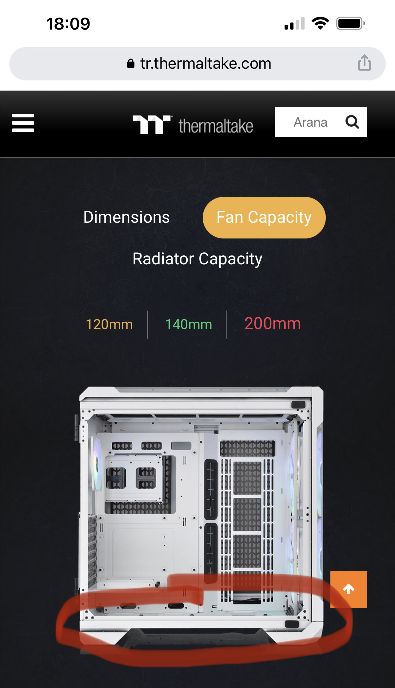

Kasam şu anda aşağıdaki gibi görünmekte. Aşağıdaki boşlukları görüyorsunuz, sanırım oraya da fan koyulacak, satıcı firma ile iletişime geçtim bana kasanın web sitesinde yazdığını söylediler ama bulamadım. Bu kasada gözünüze çarpan bir eksik var mı? Üst kısımda fan var ama alt kısımda yok. Ayrıca kasayı kullanan diğer insanların resimlerine/videolarına baktığımda adeta akvaryum gibi her yerinden su geçiyor, muhteşem soğutma yapmışlar. Bunları nasıl yapıyoruz? Şimdiden teşekkürler.

Kasanın tüm içini atsanız daha iyi olur. O sizin bahsettiğiniz Custom sıvı soğutma. Yani sizin aldığınız gibi hazır kapalı sistem sıvı soğutma değil o yüzden istedikleri gibi borulama yapabiliyorlar ve su rengini değiştirebiliyorlar.
Yani alta extra fan takacaksınız diye bir şey yok. Size kalmış bir şey.
Kasanın yanında zaten ön için 2 arka için 1 fan geliyor siz de sıvı soğutucunun 3 fanlı radyatörünü üste taktınız değil mi? Aldığınız 3lü fan seti de kasanın yanına taktınız sanırım. Eğer istiyorsanız alt için de ayrı fan seti alabilirsiniz ama sıcaklıklar normalse gerek yok. Görsellik için istiyorsanız size kalmış .

Kasamın üst kısmı da aşağıdaki gibidir, evet dediğiniz gibi fan takılmış üst kısma, sadece aşağıya fan takacağım.
Aşağıya takacağım fan 200mm mi olmalı?
Çok teşekkürler, umarım size de nasip olur. 🙏 Ekran kartını ben takmadım, maalesef nasıl olur ne olur bilmiyorum, belki gelecekte dediğiniz gibi yaparım. 😇

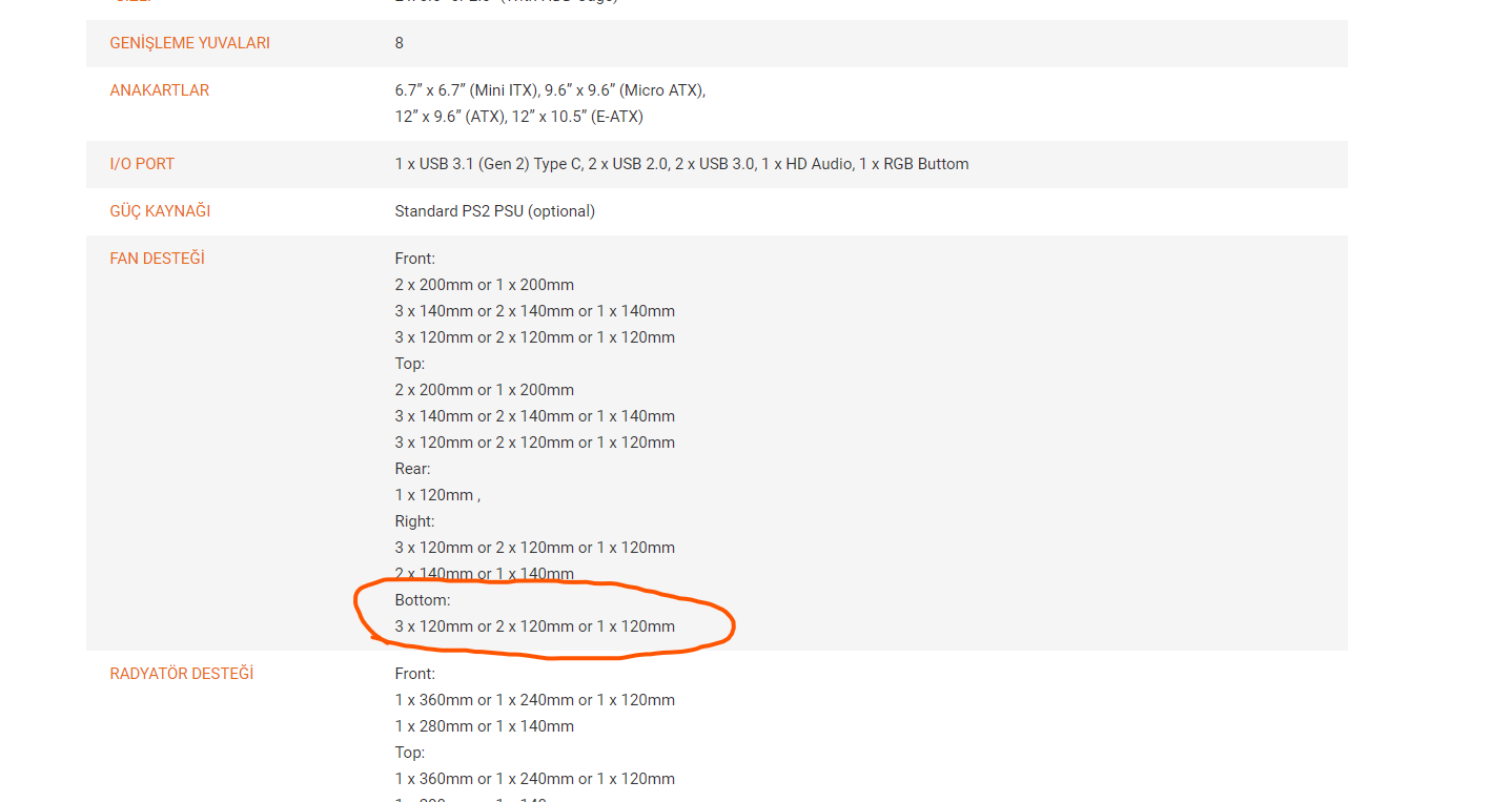

3x120'ye kadar destekliyor. Yani 140 ya da 200mm fan almayın. 3x120 ARGB olan hoşunuza giden bir fan kiti alın. Zaten ARGB kontrolcü var sanırım önceki aldığınız kitten. Ona takarsınız ama o ARGB kontrolcüde 3 fan için daha yer var mı kontrol edin çünkü kasada bir sürü fan takılı zaten. Eğer yer yoksa ARGB kontrolcüsü olan bir fan kiti alın.
Net cevap için teşekkür ederim, sonunda netleşti.
Bu arada kasanın Türkçe sayfasında görünmüyor ama İngilizce sayfasında üzerine tıklayınca, neyin nereye uyumlu olduğunu gösteriyor, örneğin 120mm tıklayınca bu şekilde belirtiyor:

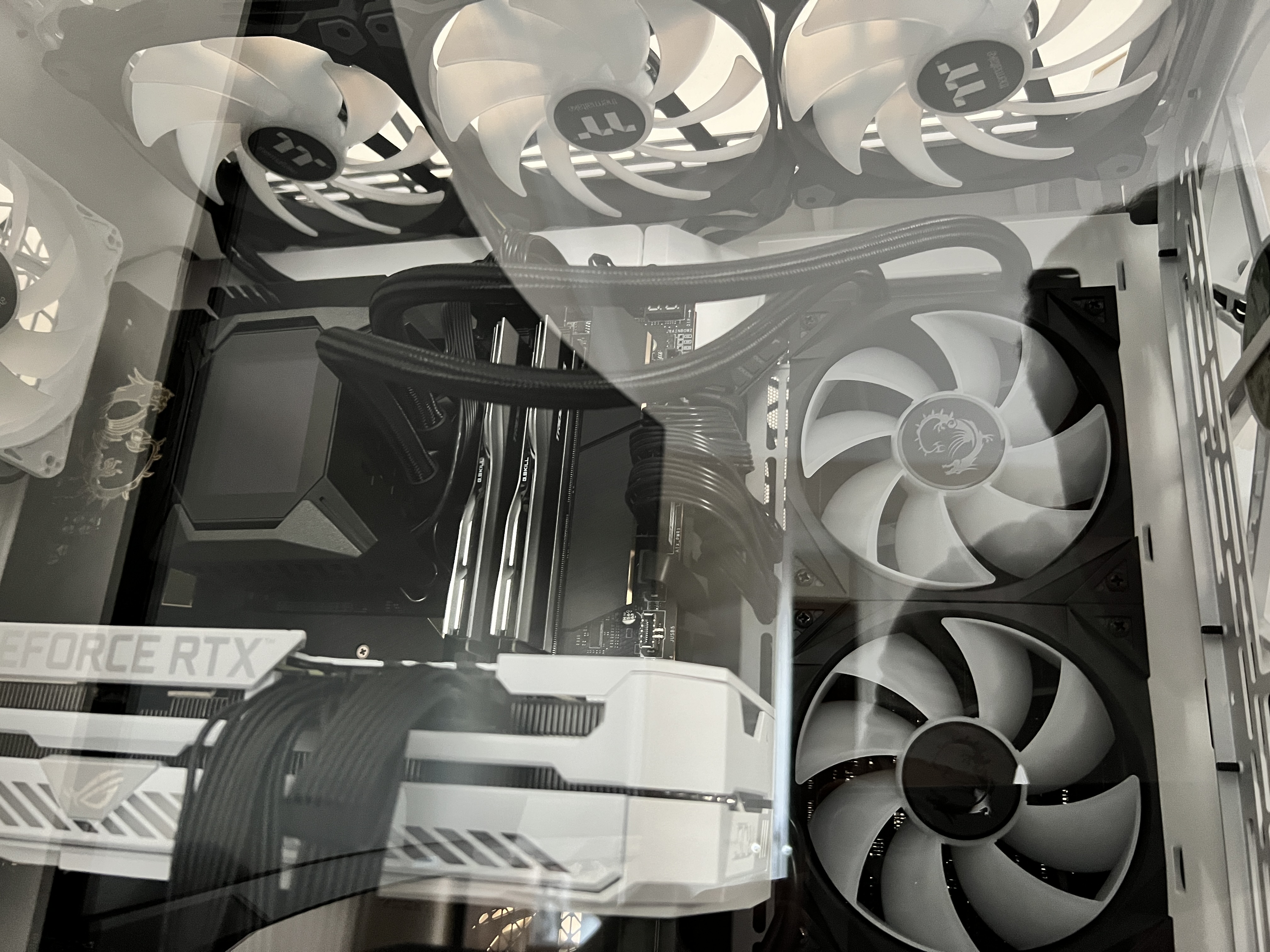

Kasamın içindeki fan:
Almak istediğim fan:
Ne olur ne olmaz fan kontrolcülü alayım diyorum, çünkü netten fan kontrolcüsü resimlerine baktım ve kasamın içinde göremiyorum. Muhtemelen göremeyeceğim bir yerde. Dolasıyla yer var mı emin değilim. RGB kontrolcüsünde yer olmasına rağmen RGB kontrolcülü bir fan kiti almamın kablo kalabalığı dışında dezavantajı var mı?
