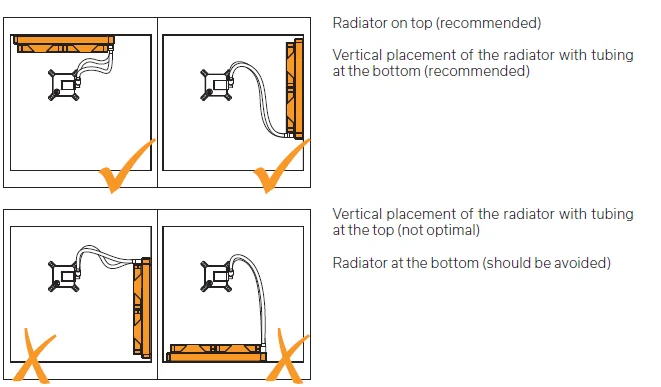

Merhaba Arctic Liquid Freezer 2 360 ARGB sıvı soğutma aldım, şu anki kasam üstte 240mm önde 360mm radyatör desteğine sahip. Üste takmak daha iyi olduğu için kasamı satışa çıkardım. Kasa satılana kadar şu anki kasamda öne takmayı planlıyorum. Öne takarken doğru yapmak için radyatörün hortumları aşağı mı yoksa yukarı mı gelmeli ve başka önemli bir şey var mı? Bilgilendirirseniz sevinirim, şimdiden teşekkürler.

Yukarı doğru gelmeli.
Bildiğim kadarı ile üstteyse aşagı dogru önde ise hortumlar altta olmalı hava kabarcıkları yukarıda kalıryor pompa etkilenmiyor..
Neye dayanarak neden?
Tam olarak neden hava kabarcıkları pompaya ulaşmamalı onu biliyorum ama hortumlar aşşağıda kalırsa gene ulaşmaz mı hava kabarcıkları pompaya (öne takarsam diye konuşuyorum)
hava kabarcıkları yukarıya birikiyor ve pompa hava cekiyor sonra o hava olan yere su cekene kadar verim düşüyor sıcaklık ve ses artıyor..
siz yukarı ya gelecek sekılde takın hava almasa bile su sesini kabarcıklanma sesini duyarzınız..
Tamam pompanın neden hava alınca bozulduğunu anladım ama neden hortumların aşşağıda olduğu durumda pompa ya zarar gelmez ?
az önce "önde ise hortumlar altta olmalı" dediniz ???
evet
Olması gereken veya olmaması gerekenler bu şekilde bir görselle açıklayabilirim
Hocam yıllar önce izlediğim videoyu yanlış hatırlamışım kusura bakmayın. Olması gereken @MustafaOnur hocamın resimde paylaştığı şekilde olmalı.
