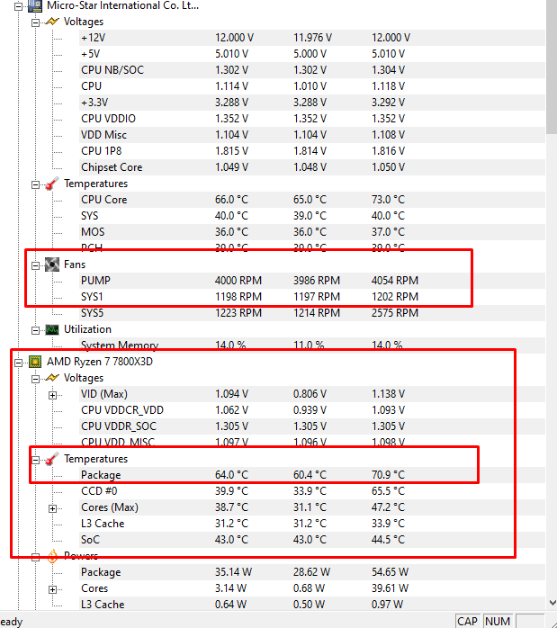

Merhaba, yeni am5 sisteme geçtim Ryzen 7 7800x3d ve Msi coreliquid c360 modelini aldım yeni çıkmış sanırım bu model, ve şuan kurulum yaptım boşta 65 derecede dolaşıyor ve acayip bir sesle çalışıyor
daha önce hava soğutucu kullanıyordum ve odada çıt sesi yoktu fakat bu sanki vantilatör varmış gibi üflüyor. Pompa 4000 rpm, diğerleri 1200 fakat sanki odada vantilatör çalışıyor gibi hafiften, klimam bile ses çıkartmıyor fakat bu üflüyor.

yanlış takmış olabilirsiniz normal değil çünkü bu

Normaldir o soğutucu berbat zaten .d

Normal hocam aynı durum bende var yine forumda konu açtım arkadaşlar banada dedi yok yanlış cart curt sıkıntı yok havalardan dolayı veya kasanın hava akışı kötüyse ondan oluyo ben kasanın önündeki camı söktüm 5 derece düştü

Kasamın soğutma performansı çok iyi ve odamda sürekli klima çalışıyor hocam, onlarla alalakası yok benimkinin maalesef. Belki takarken bu şekilde olması için çok zorladım normalde sola dönük olsa pompa fanı daha rahat takılıyordu acaba bu da yapıyor olabilir mi diyorum veya termal macunu kartla sürerken kart yayması yerine üstüne toplanıyordu yani çok katımsıydı ama bilemiyorum

Bende nzxt kraken 360 var benimkisi boşta 45 50 arkaya yüksek grafikli oyuj açıp zorlarsam 75 80 geziniyo hocam

Olabilir söküp bakın isterseniz

Bios ekranında kaç. Ayrıca bios güncel değilse güncelle.

Soğutucunun işlemciye gelen kısmında bir şeffaf plastik koruma var çıkardın mı?
