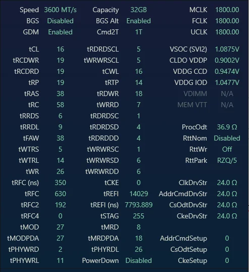

Sizin ccd ile iod fazla düşük gibi. Y cruncher testinden geçiyor mu? Ccd ve iod voltajının doğru olup olmadığı bir tek y cruncher testinde belli olur 👍
Trasın etkisi var. 34 denediğimde daha kötü benchmark puanı alıyordum 28 e çekince benchmark puanı arttı
TFAW gereksiz fazla ben olsam 24 denerdim kesinlikle. Gdm disabled 1t yapabildiyseniz trrds 6 ve trrdl neden 9? 😒
Voltaj cimrisisiniz anlaşılan böyle timinge 1.40 vermekten çekinceniz neden var? 😄
İyi çalıştırmışsınız ama bazı değerlerde gereksiz bol kese görüyorum. Bence sizin timinglerde sıkılabilir
Ben gdm disabled 1t çalıştıramadım aida64 de direkt bsod verdi. Uğraşırdım ama gdm disabled 1t olunca “vaovvv uçuşa geçtim” diyebilecek bir durum oluşacağını zannetmedim. Bende gdm disabled 2t yaptım

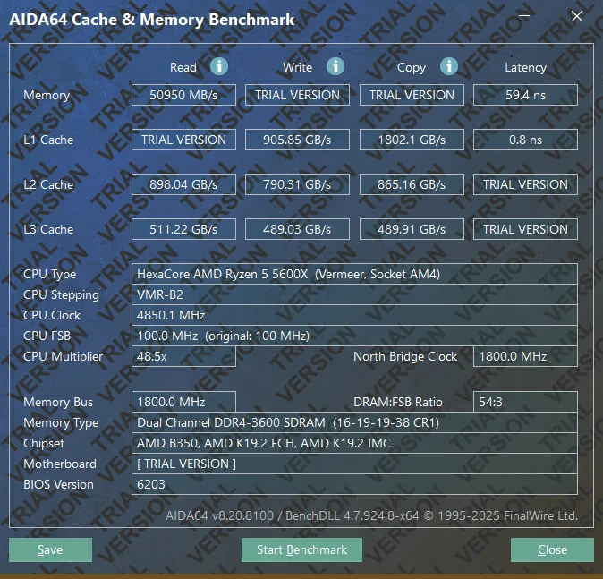

Bu arada gdm enabled 1t kullanıyordum ama tphyrdlde iki çubuk arasında fark oluşuyordu ve latency yüksekti. Çok enteresan A2 çubuğu 28 iken b2 26 ydı 😅😅 yani işlemciye uzak olan çubuk daha hızlı çalışıyordu
Gdm disabled 2t ile ikisinide eşitledim. Voltaj veya herhangi bir değişiklikle değişmiyolar artık. 250 MB/s kaybettim readde ama latency düşsün. Napalım artık :)
SCLler neden 2-4? Rdsclyi 2 yemişse wrsclyide 2 yiyebilir yav
Denediniz ve boot mu etmedi yoksa?
O anakarta göre değerler baya iyi bu arada yalan yok ama bazı değerler çok bol keseden gitmiş. Daha sıkılabilir 👍
Trcdwr nin trcdrd den daha az olmasının asıl performansı uçurduğu hiçbir şey yok. Ben gözlemlemedim. Trcdwr ve trcdrd yi eşit tutmak daha çok işime geldi.
Trcdwr ve trcdrd ile oynarsa twrrd yi ve trdrd yi tekrar halletmesi gerekir o baya zaman alır…
Yurtdışında tanıdığım arkadaşımda trcdwr nin trcdrd den daha düşük deneğinde önemli bir performans artışı gözlemlemediğini söylemişti
CCD ile İOD voltajlarını manuel giremiyorum maalesef. FCLK yükseltince otomatik el atıyor gibi anakart ama elimdeki çubuklar 1.45 voltta 3334 mhz'de bile kararlı olmuyor ProcODT'yi 60 ohm yapıyordu üstelik ona rağmen kararlı değildi 3400'ü hiç açmıyor zatenç. tCAS ve tRFC genelde voltajla ölçekleniyor ancak diğer zamanlamalar Samsung B die gibi DDR4'ün gözdesi çipler hariç genelde negatif ölçekleniyor o yüzden voltajdan ümidi kestim. 2t kullanmak istemiyorum dediğim sebepten (frekans artmıyor) gecikme eklemesin boşa. GDM de şu ana kadar problem yaşadığım tRR'ler ve tFaw gibi zamanlamalar konusunda bana hiç yardımcı olmadı o yüzden devre dışı kullanıyorum. SCL'leri de denedim 5 5'ten 2 4' çekebildim anca, yazma değeri daha fazla sıkılaşmıyor. Vakit buldukça birkaç ayarı değiştirip daha iyi değerler almaya çalışıyorum tRDWR'yi sıkılaştırırken diğerini otoda bırakabilir arkadaş ikisi aynı anda sıkılaşmıyor zaten.
tRC ye 37 deneyipte başarısız olsanız anlayacağım 39 verilebilir fakat trcyi 57 ye çıkarmak verdiğiniz diğer bütün değerlerin hızını baltalamış olabilir. 43 bile çalıştıracağını düşünüyorum ama 57 “fazla” gevşek
Voltaj cimrisisiniz anlaşılan böyle timinge 1.40 vermekten çekinceniz neden var? 😄 Biraz daha güzel sıkın değerleri ama 1.40 verin?
Sizin verdiğiniz ayarlarla çalıştıramaz çünkü sizin mclk 1600. işlemcinin fabric ve bellek kontrolcüsü fersah fersah bulut gibi huzurlu. Arkadaş 3600 de çalıştırıyor. Bu sebeple Ryzen 5000 için en yüksek tatlı nokta ama diğer timinglerle oynamak zor olabilir. 3200 güvenli sınırın tam ortasında duruyor o yüzden diğer timingleri rahat sıkabilmişsiniz 👍
Edit: rdrdsd ve rdrddd 1-1??? Böyle çalıştıran bir Allahın kuluna bile denk gelmedim. Enteresan. Tcke 8 de garip. 3800 veya çalıştırmıyorsunuz ki 3200 de çalıştırıyorsunuz 🤨
Bazı garipliklerinizi anlamadım. Ama böyle mutluysanız mesele yok 👍

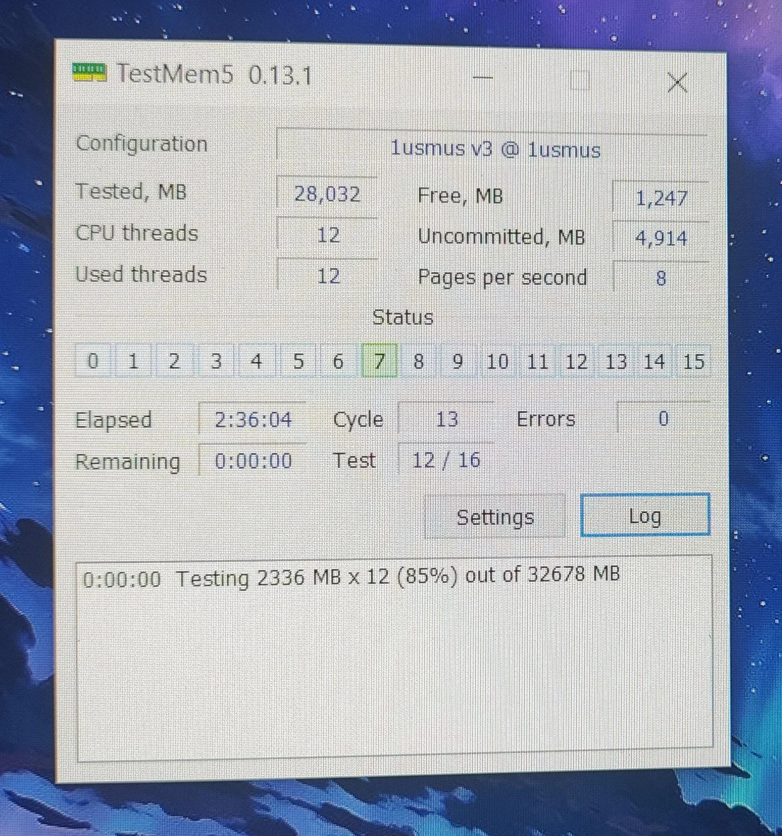

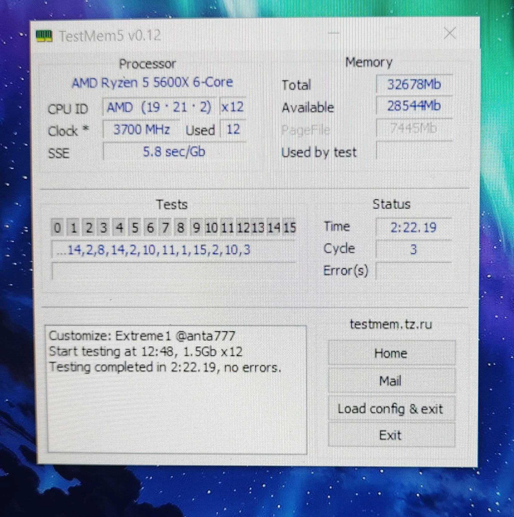

Hocam yorumu güncellemişsin sonradan fark ettim. Ben bahsettiğim ilk zamanlamaların çalıştığını kanıtlamak için attım yanlış anlaşılmasın elbette referans değerler hariç başka bir çipten ayarlar kopyala yapıştır yapılmamalı. tRFC'yi referans değerlerden verdim onu ve tRAS ile tRCDWR'yi direkt deneyebilir. Y cruncher vt3 testinde 4 saat çalıştı 3200 mhz kullandığımdan benim bellek kontrolcüm pek zorlanmıyor aslında elimdeki çubuklar vasat sadece onlar beni engelliyor bu arada teşekkürler tavsiyeler için tRDWR ile tWRRD ilişkisini unutmuşum onu daha düşüğe alayım vakit buldukça ayar veriyorum belleğe :D.

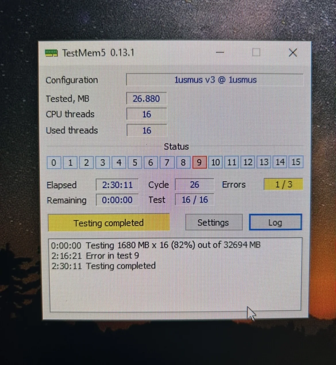

@MeGaDave06 Hocam dediğiniz gibi fast boot'u kapattım,retry count'u 2 yaptım.Twtrs'yi 4 yaptım ve şuan sorunsuz 1.4 voltaj ile çalışıyor.1.42 deneyip latency değişecek mi diye baktım değişmedi.Aida64 58.2 sabit ns alıyorum.Böyle bırakacağım artık.Ama "Twtrl 12 de kalacaksa Trtp 12
Twr ise 24 olmalı." demenizi anlamadım reddit'teki diğer kullanıcılara bakıyorum ai'ların hepsine soruyorum alakası yok diyorlar o değerlerle.Detaylı açıklarsanız sonradan konuya bakacaklar için de faydalı olur.

Ramin kararlı olduğuna emin olduktan sonra memory fast bootu tekrar açabilirsin biostan

Dediğim gibi sadece ai değil kullanıcıların paylaştığı ram profillerine de bakıyorum.Bu bir açıklama olmadı sebebi nedir yani şuan stabil ise neden yükselteyim değerleri onu soruyorum?
