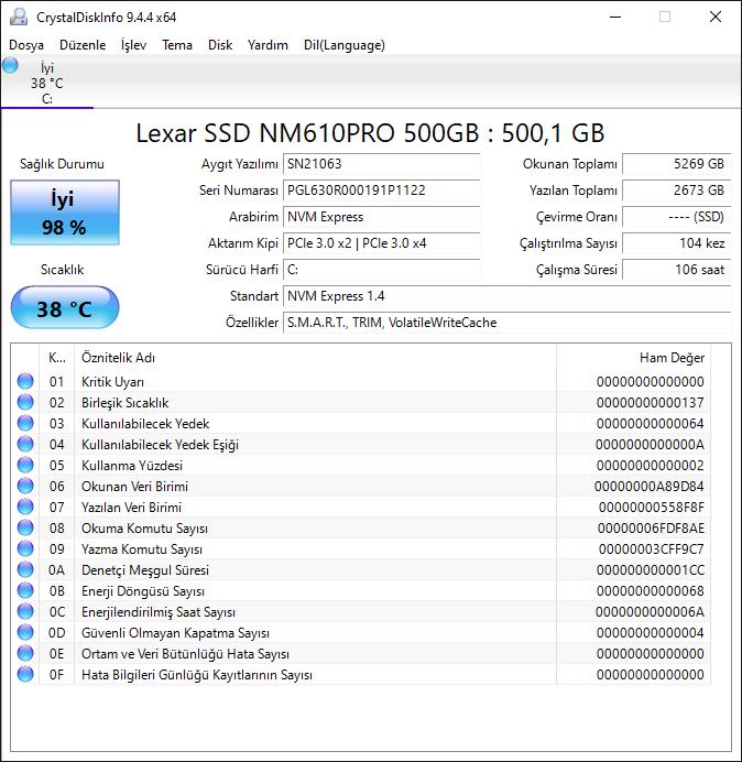

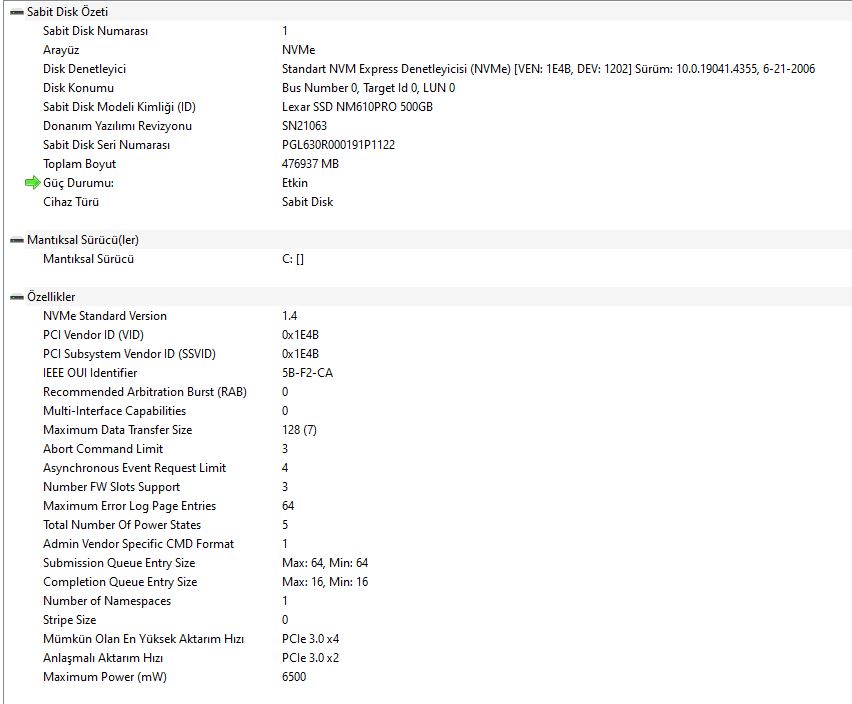

Anakartın 3500 lü hızları destekliyor, bios ayarlarına da iyice bir bakarsın. Şu an x4 yerine x2 ile çalışıyor M.2 yuvası... (problem) Ekstra olarak bios ta CSM modu enable yapmayı da deneyebilirsin.

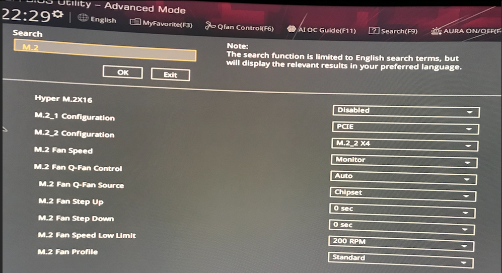

hocam benim bios ta gönderdiğiniz görseldeki aramada sadece m.2 link mode cıkıyor

Karşılarındaki ayarlara bak yine x2 x4 gibi bir ayar var mı diye, ekstra olarak bios ta CSM modu enable yapmayı da deneyebilirsin.
yok hocam dediğim gibi sadece m.2 link mode var seceneklerdede gen1 gen2 gen3 ve auto var gen3 e cektim ama sonuc yine değişmedi.

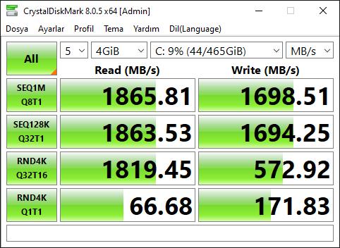

format attım hocam %9 disk kullanımında da sonuclar aynı
Sonuçlar normal. SSD kullanım süresinden ziyade okuma yazma ya bakılması lazım, üreticiler SSD nin sağlık durumunu okuma yazmaya göre belirler yani senin SSD için okuma yazma ömrü 250tbw ve sende 2.6tbw yazma yapmışsın bu demek oluyor ki zaten % olarak %99 dan az %98 den fazla bu sebeple %98 olarak sayılıyor mesela sen 5 tbw yi geç %97 ye düşecek yani demem o ki normal.

Bu işte bir terslik var. İşlemcin nedir ve kullandığın anakartın bios sürümünü öğrenebilir misin ? M.2 SSD anakart üzerindeki yuvasında x4 yerine x2 hızında çalışıyor. O yüzden testlerde hız olması gerekenden düşük çıkıyor. Anakart sürücüleri vs. kurulu mu ?

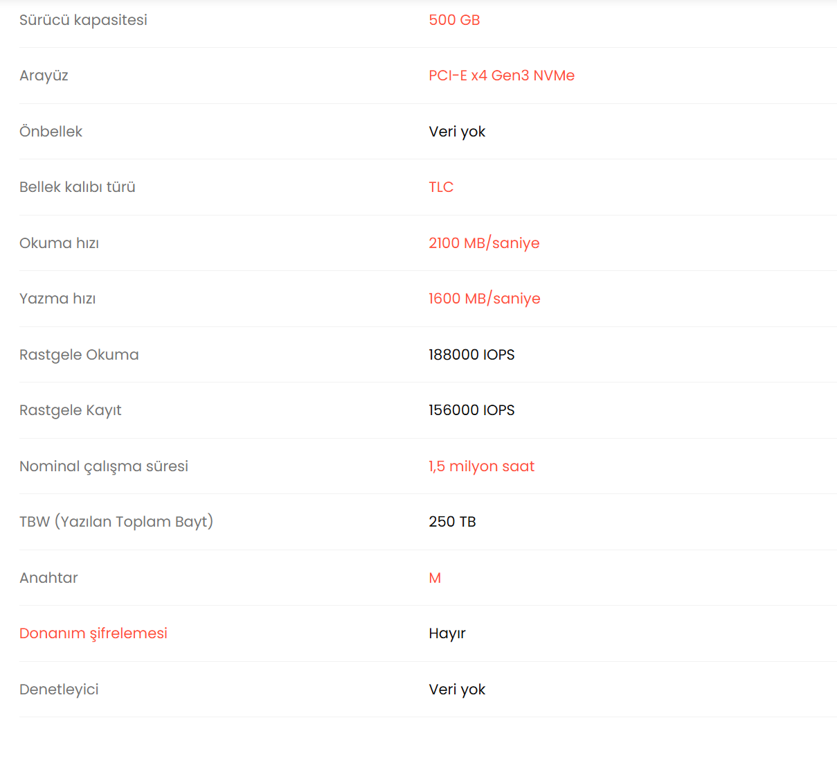

Gençler yanlış biliyorsunuz. Ürünün okuma yazma hızı 2100/1600 ki zaten okuması bir tık düşük bunun sebebi arkadan çalışan uygulamalar vs oluyor yani bu değerlerin hepsi normal.

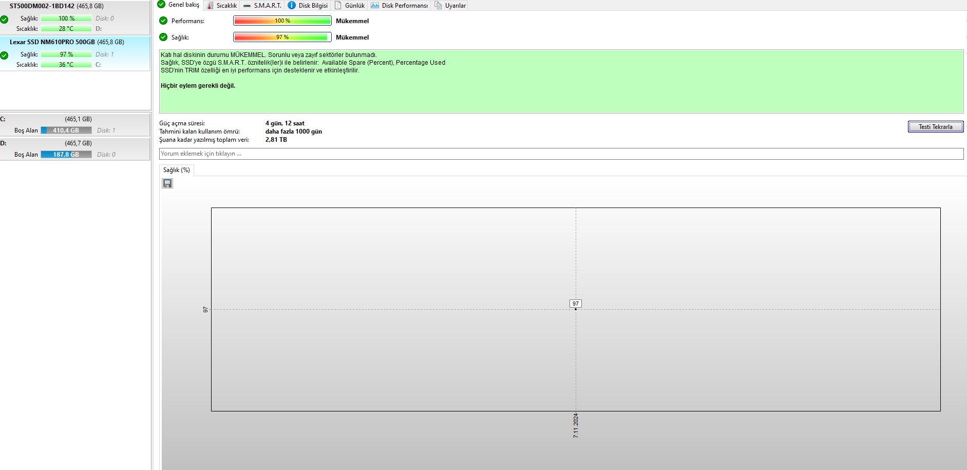

HD Sentiel programını yükleyip oradaki değerleri atar mısın genel bakış- smart -disk bilgisi bölümlerinden bahsediyorum.
Buradan kontrol edebilirsin.
Buradan kontrol edebilirsin. Alıntıyı görüntüle

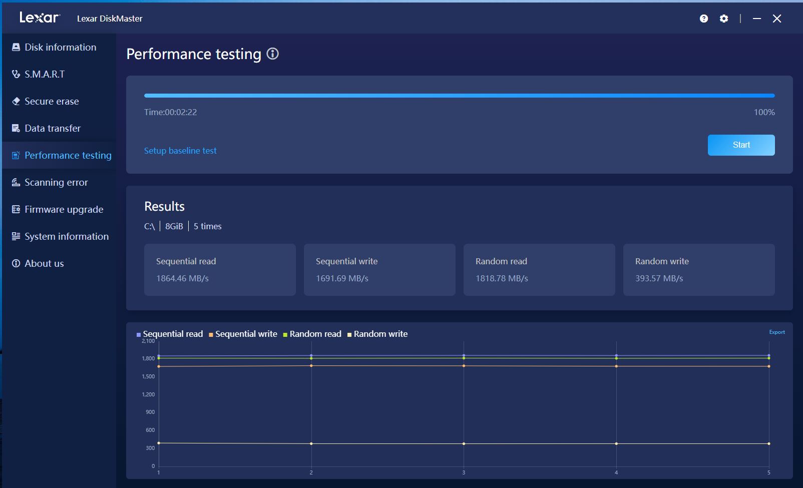

hocam ürünün okuma hızı 3300 yazma 1700 söylediginiz uygulamadaki sonuclarda bu
Polonyadaki site de benim attığım bilgiler yazıyor ona göre bir sonuç söyledim. Sağlık değeri normal fakat hız düşük o zaman bunun sebebi de M' portun hızı düşük ayarda bunu biostan halletmen lazım. Ayrıca SSD çok ısınıyor pasif soğutucu şart buna bundan kaynaklı da hız düşüklüğü yapar.
ssd nin hızına laf etmedim sağlığı 1 ayda düşmesi normal bir durum değil
sağlık değeri 1 aylık ürüne göre normal değil
Kardeşim diyorum ki bu 1 aylık kullanıma göre hesaplanan bir şey değil. SSD de yapılan yazma verisine bağlı ve fabrikanın vermiş olduğu ömür 120 tbw yani normal anladın mı hesap et adam zaten 2.6 tbw kullanmış.
67 sağlıklı samsung ssd ile 2 tbw yazdım yüzde 1 bile düşmedi sağlığı ben normal değil diyorum benim görüşüm bu
hocam bios da m portu hız ayarı yok
kardeşim bak her ürün için ayrı bir tbw ömrü vardır mesela benim ssd de 800 tbw ömür belirlemiş firma sende bu 200 dür 400 dür değişir her ssd aynı değil.

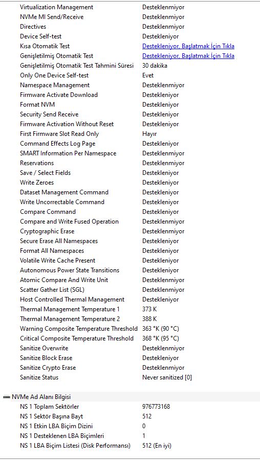

bana daha net bir görüntü iel advanted bölümünü atar msın?
