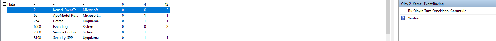

Olay goruntuleyicisine gir oradan hatalarin kismina bas kernel power 41 hatasi gelmis mi hic bak
Bu kısım mı?

evet asagiya dogru in kernel in ilk o en ustteki hatasi genelde kernel power 41 (63) den sonra gelir bu hata kodu var mi diye bakbilir misin asagi dogru inip eger varsa cozum yollarini atacagim
Size attığım ss kadar şey var. kernal yazan şeyin üstüne çift tıklayıp girince de 41 li bir şey bulamadım.
