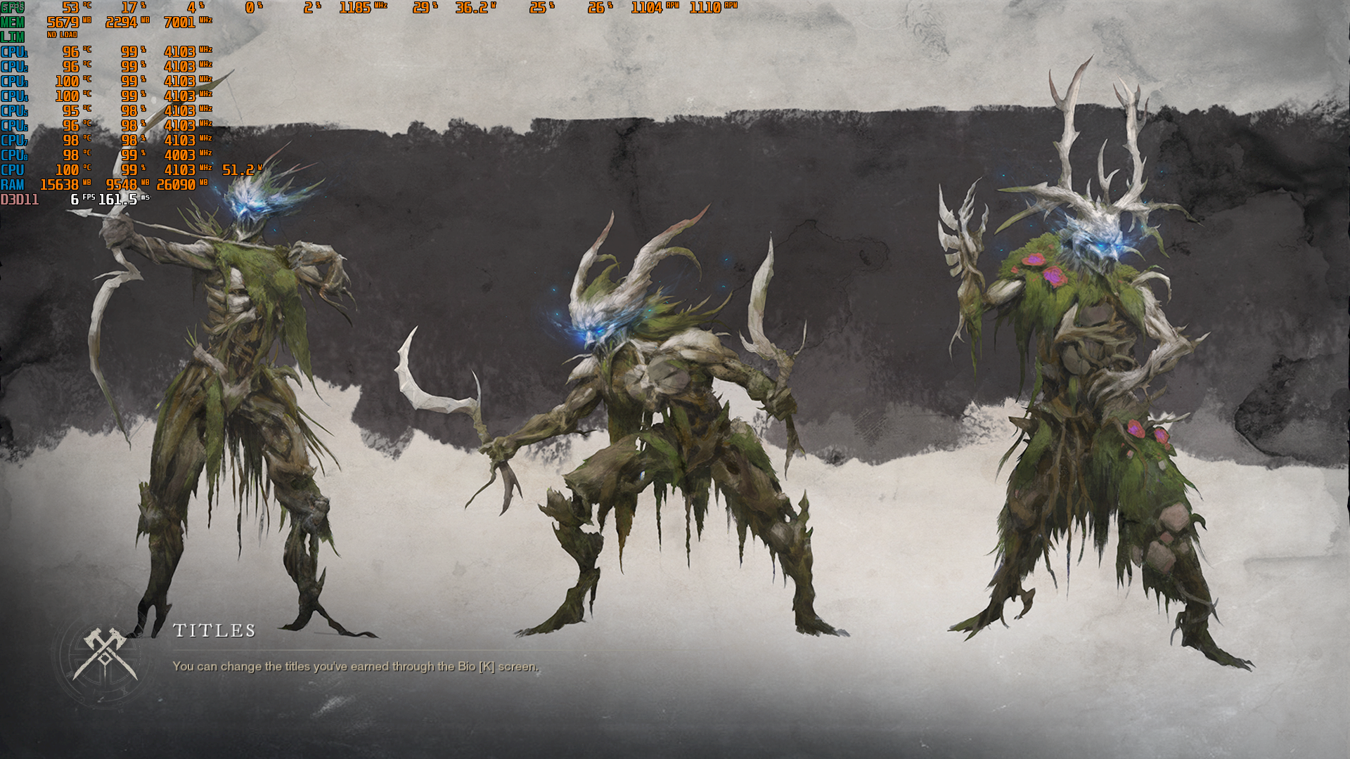

Arkadaşlar merhaba 3 sene önce mx4 aldım sahte çıkmıştı sonradan orjinal mx4 almıştım yine performansı kötüydü bu sefer mx6 aldım orjinal Allah kahretsin yine kötü performans ana pcmde kule tipi soğutucuyla 80-90 derece i3 12100f'e sürdüm csgo 100 derece anasını satayım işlemci valla kafayı yicem adam akıllı bir macun önerir misiniz çok pahalı olmayan articinde allah belasını versin (Bilgisayardan anlıyorum arkadaşlar fanın oturmasında macunun sürüş şeklinde problem yok!)

dostum benim eski macunları eski pcm kullanmıştım şuanki sistemim 2 yıllık pc geldiğinde stok macunu ile birlikte 2 sene kullandım new world gibi çok ağır bir oyunda 70 dereceyi geçmedi şimdi mx6 gibi bir macuna geçip 100 dereceyi daha oyuna girmeden geçiyor bu durumda olay sence fan mı macun mu? ana bilgisayarımda ryzen 5 5600 var onda kule tipi soğutucu var zaten ama i3 12100f gibi bir işlemci için kule tipi soğutucuya gerek duymuyorum eski pcyi servise verdim diye zaten tekrar kurdum bunu kullanmıyordum bile. ryzen 5 5600 ilk aldığımda stok soğutucuyla new worldde 80 derece civarında oynuyordum ryzen 5 5600 nerde i3 12100f nerde

Güzel kardeşim fotoğraf atıp işlemciyi 100 derecede çalışırken gösteren sensin. mx-6 ile. Soğutucuyu doğru taktım da diyorsun. E o zaman hiç bir macun senin sorununu çözemez. mx-6 sahte olsa bile gidip gerçek mx6 sürsen bile 20-30 derece fark edeceğini mi sanıyorsun? Elinde macun kaldıysa tekrar montaj yap. Tekrar kontrol et. Eğer sorun devam ediyorsa çözümün işlemci soğutucu almakta. Kolay gelsin.
