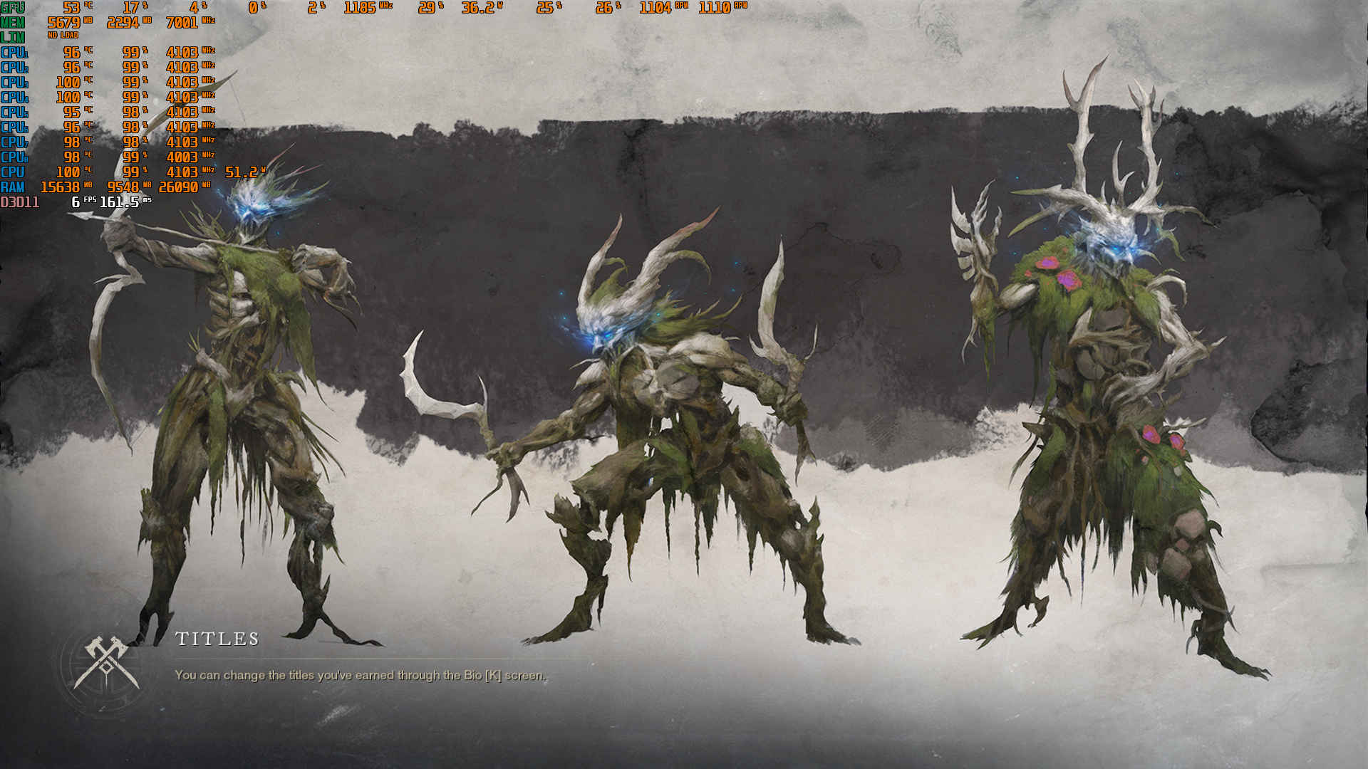

dediğinizi uyguladım hocam şuan new world gibi ağır bir oyunda işlemci %100 5dk çalıştırdım max 70 derece gördü csgo 50-60 arası gidiyor ekran kartıda soğudu işlemci soğuyunca enteresan şekilde şuan daha az ısınıyor ama benim de bir hatam vardı oda intel stok fanları sert şekilde bastırmassanız tam oturmuyor ince de olsa bir çıt sesi gerekiyor ben bir tarafını tam oturtamamışım şuan baya bi baskı uyguladım krııcak seviyede baskı tam oturdu ve sıkıntısız çok teşekkür ederim yardımcı olan olmaya çalışanlara hem benim hatamı düzeltmem hemde sizin tavsiyenizle iyi bir seviyeye gelmiş bulunmakta
