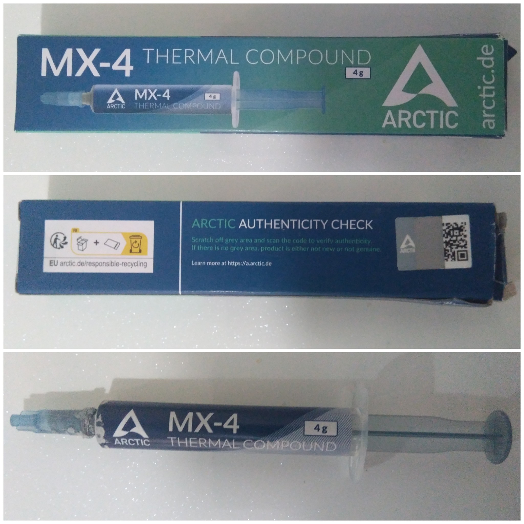

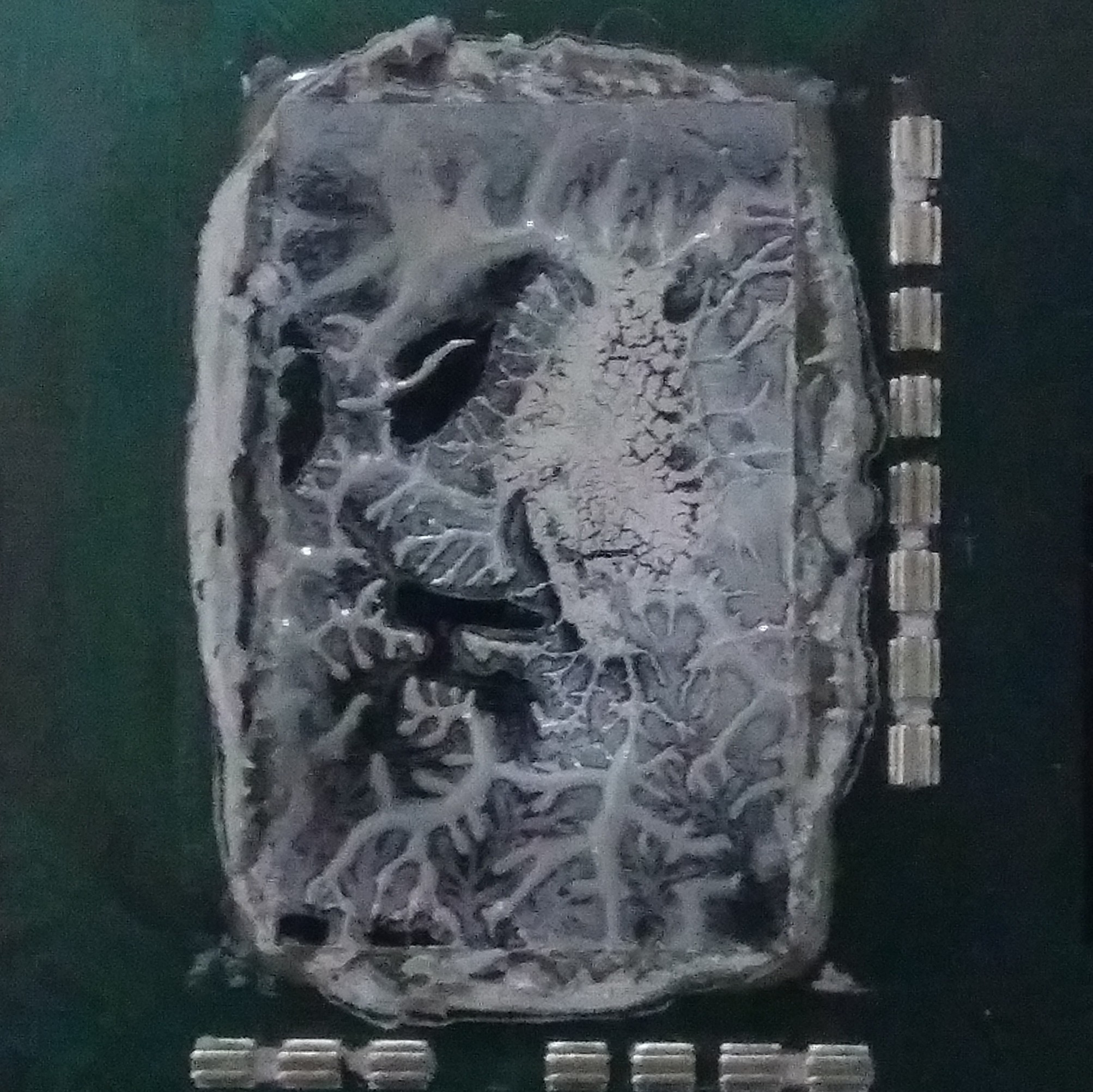

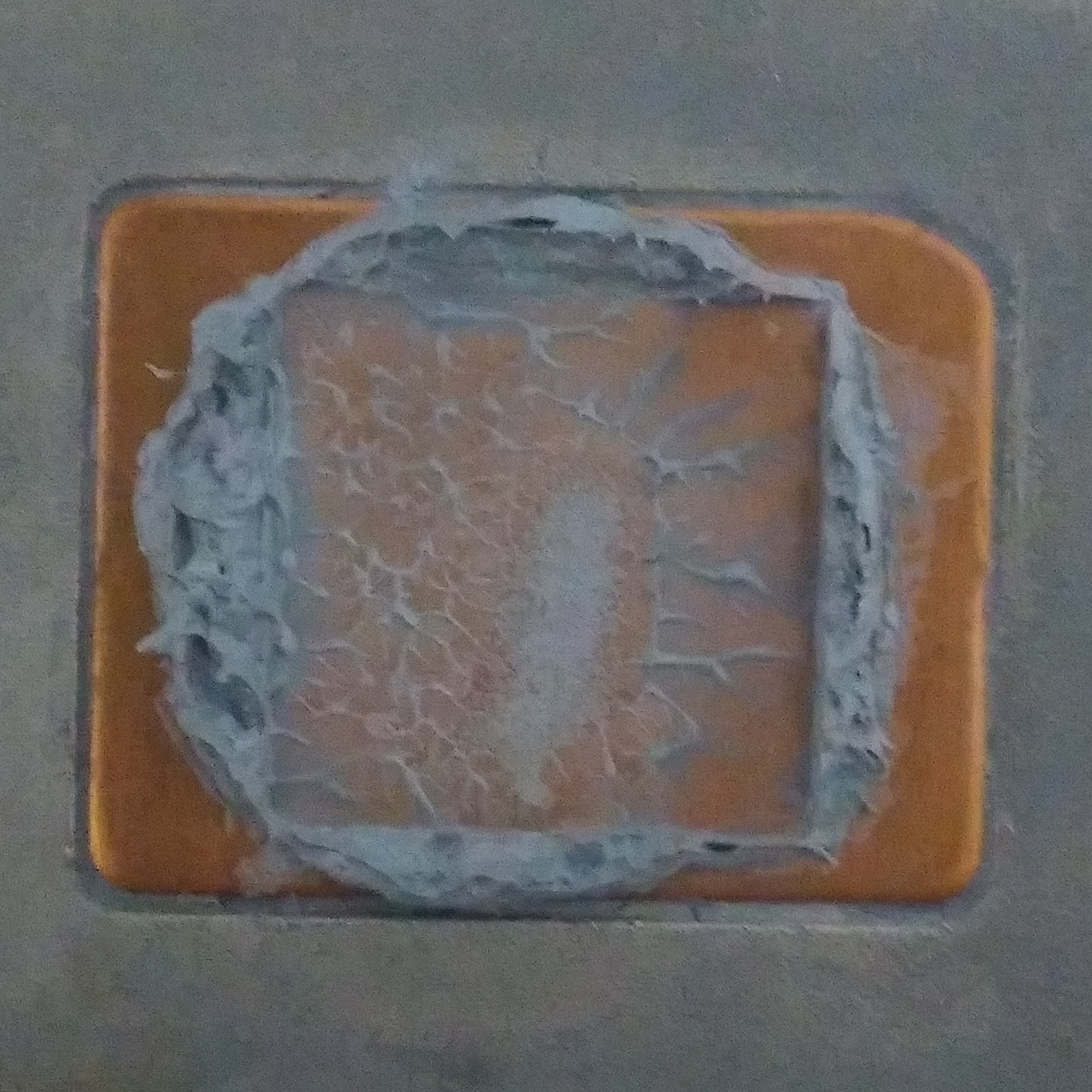

Evet görsellerde de görüldüğü üzere böyle bir manzara ile karşılaştım. İşlemci ve ekran kartının üzerindeki termal macun resmen buhar olmuş. İşlemci ve ekran kartına değen heatsink bakır blokları da aynı durumda.
Arctic MX4 kullandım. 1 ay ya oldu ya olmadı değiştireli daha.
Böyle bir şey nasıl mümkün olabilir?
Şimdi yok sahtesini kullanmışsın falan filan diyecekler için de macunun görselini attım.
Teknobiyotik'ten satın aldım.
İşlemciyi çok kullanırım da işlemci kullanıyoruz diye dakika başı termal macun mu değiştireceğiz. Bu nasıl iş?

Hocam vallahi ben Teknobiyotiğe de güvenmiyorum, gidip Thermal Grizzly Kryonaut alıyorum Türkiye distribütöründen 6 ay keyfime bakıyorum. Arctic MX 4'ün suyu çıktı iyice. O kadar çok çakmasını yapıyorlarki distribütörüne bile güvenmiyorum.
Benim önerim Thermal Grizzly, git 200-250TL(1gr) ver Arctic yerine kafan rahat olsun 6 ay elini sürme işlemciye, güzel de bi soğutucun varsa en kötü kule tipi çok güzel iş görüyor.

Gerçekten herkes öve öve bitiremiyor Arctic MX4'ü ama ben aldığım günden beri kayda değer bir sonuç alamadım. Teknobiyotik bir de kendi yapıyor reklamını yok şu ürün sahtesi yok bu sahtesi orijinali bizdeki satılan gibi diye.
Yani bundan yıllar önce aldığım CoolerMaster E2 kullanmıştım böyle bir kuruma ile hiç karşılaşmadım. Açtığımda hala ıslaklığı oluyordu. Bu ne olmuş böyle susuz toprak gibi kurumuş.

Buradan Arctic MX4 kullananlara tavsiye: Eğer ki özellikle işlemci yükü kullanıyorsanız arada bir açıp bakın macunun durumuna.

Benim gözümde gerçek termal macunu Zalman ZM-STG2. Artık üretilmiyor bu yüzden ben de MX4 denedim. Masaüstü bilgisayarımda stok fandaki termal macundan daha kötü bir sonuç verdi. Gayet de güzel uyguladım. Laptopumda ısıyı iyi iletiyor fazla ısınmıyor.

İşlemciyi çok kullanıyorum hocam. Uzun süren işlem yapıyorum ve derece 90 95 oluyor müdahale etmesem ineceği yok.

Ben de bunu notebooktan uyguladım. Ama sonuç hüsran maalesef. Masaüstü notebook diye ayırmıyor bence MX4.

Yani katılıyorum dediğinize. Denemek için almıştım bende ekonomik olarak da cazip geliyor diye. Çok hüsran diyemem bence güzel sürdüm ama belki de çok iyi sürememişimdir ondan işini yapamıyordur. Ama laptopumda derece de düşüş oldu fan işini daha iyi yapmaya başladı sürdükten sonra. Uzun vade de ne kadar gittiğini tecrübe ile göreceğim. Belki ilk ve son alışım olur.

F/P olsa içim acımayacak. F var P yok. 1 ay dedim de belki de 1 aydan önce geldi bu hale. Açıp bakmasam böyle devam edecekmiş. Arctic markası bitti benim için.
