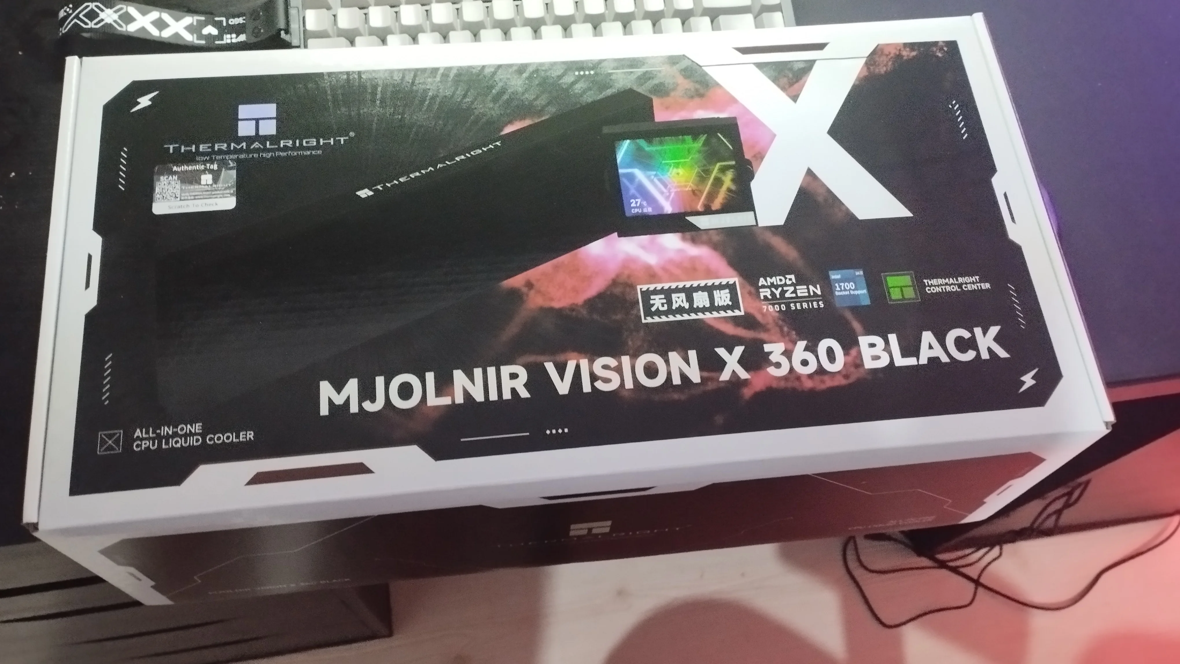

Gelen Sıvı Soğutma Kutusu Şu Şekildedir :

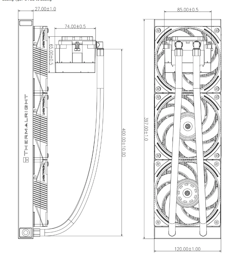

Pompa Özelliklerinden bahsedeyim (Sitesinde bahsedilen) ;
Pompa Boyutları : U - 85mm x G - 74mm x Y - 65mm boyutlarında
Radyatör Boyutları : U - 397mm x G - 120mm x Y - 27mm
Pompa Nominal Gerilimi : 12V DC
Konektör : 4 Pin PWM
Radyatör : Alüminyum
LCD Ekran Boyutu : 3.5 İnch (74mm ~ 65mm)

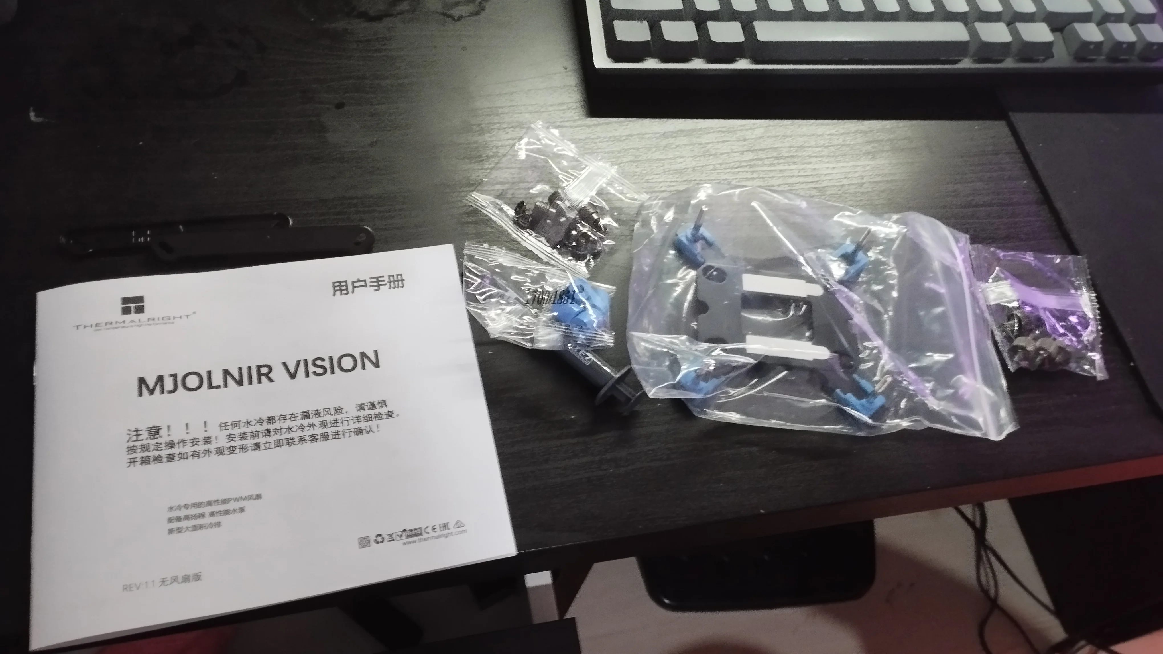

Yanında Verilen ve desteklediği soket tipleri :
AM4/AM5 ~ LGA115X/1200/1700/1851/2011/2066
AM5 soketini taktıgım için fotoğrafa dahil edemedim
Yanında Ayrıca tek kullanımlık Thermalright TF7 macun ile gelmektedir. Macunun değerleri 12 w/mk şeklindedir.
Pompa Boruları fazla değil fakat yeterli uzunlukta. ben aktif olarak o11 vision compact kasamın arkasında dikey gizleyerek kullanıyorum ve sıkıntı çıkmadı. yanında ekstra olarak boruları yakın tutup görüntü güzelleştirmek içinde 3 adet aparat geliyor.

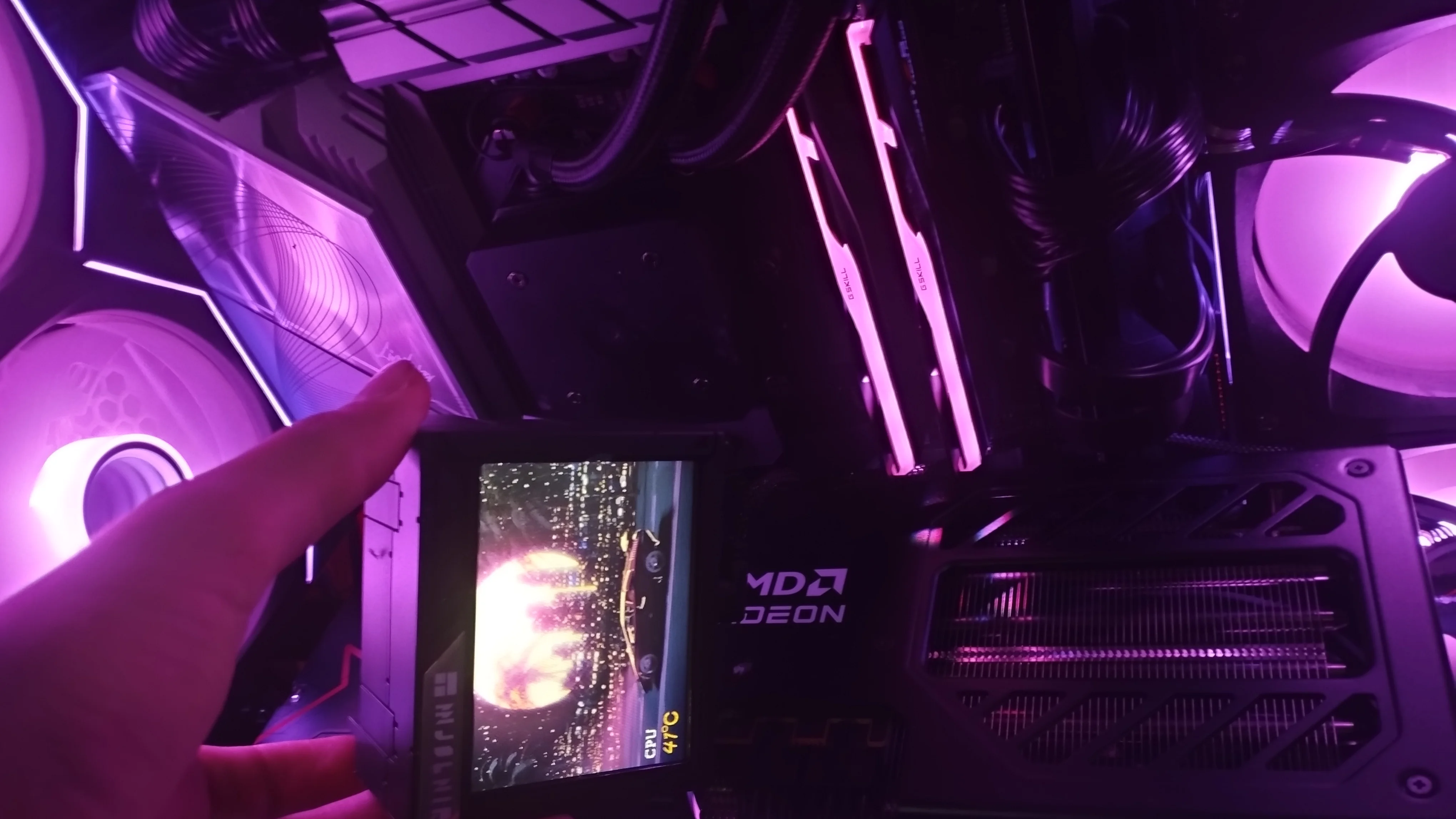

Ekran için thermalrightin yaptığı uygulamada bana yeterli geldi. özellikleri aktif olarak aktarabilirsiniz yada custom kendiniz gif, foto vs. koyabiliyorsunuz.

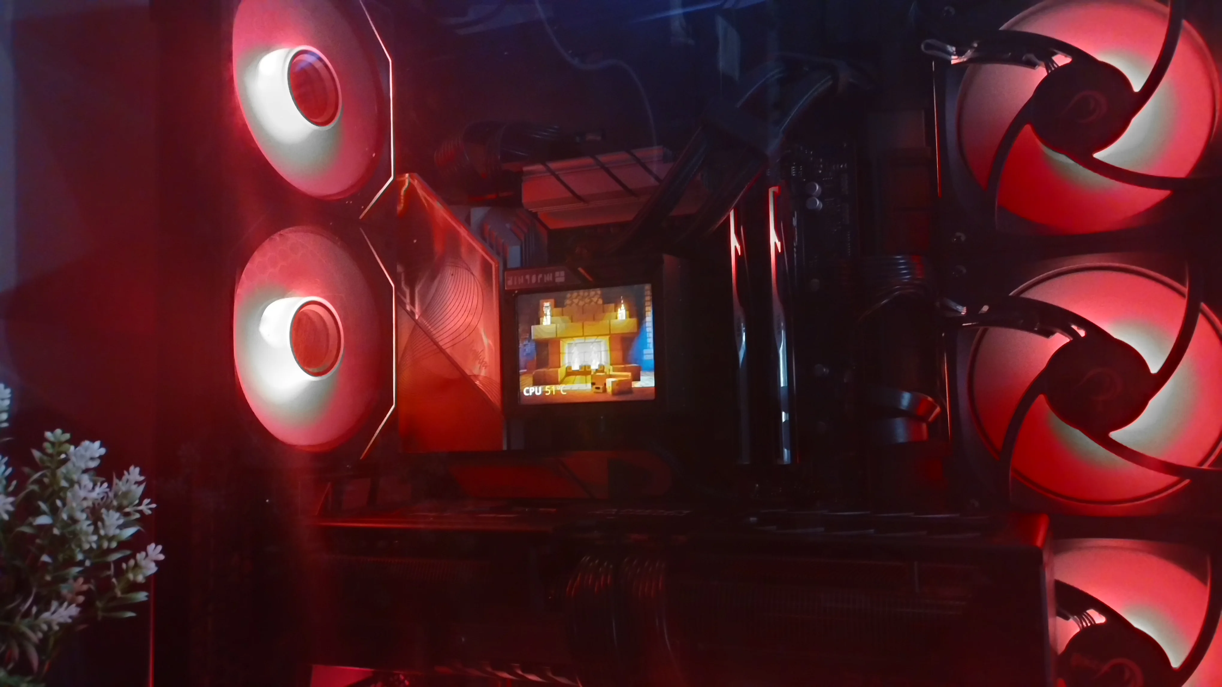

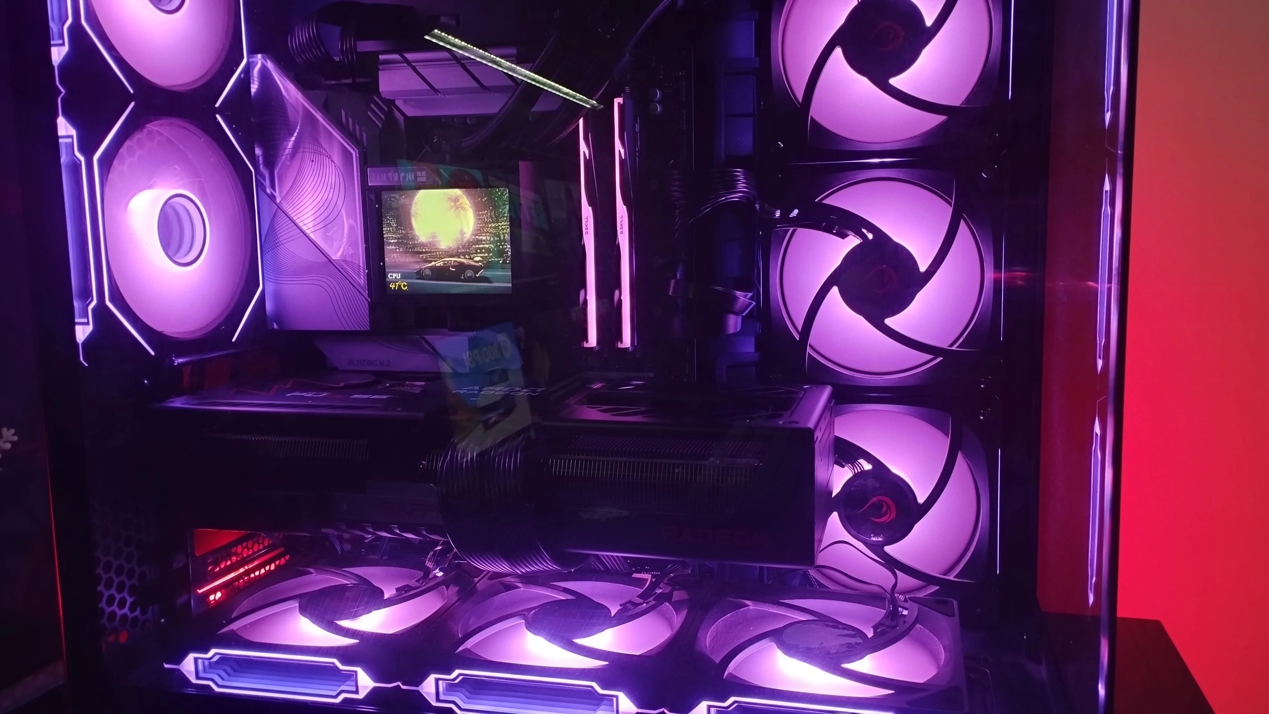

Kasamın Son Hali :
