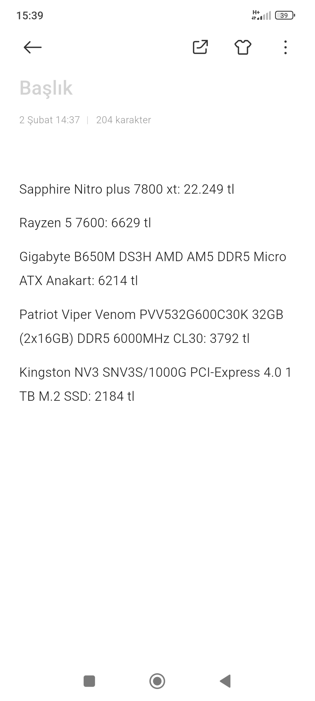

Bu sistemi toplamayı düşünüyorum. Normalde hazır olarak daha ucuz olduğunu biliyorum ama böyle birkaç yerde daha kaliteli olduğu söyleniyoedu sizden sadece parçalar ve uyumluluğu hakkında görüş istiyorum teşekkürler
Birde Powercolor Hellhoumd mu yoksa bu ekran kartı mı daha iyi ? Birde uyumlu 750 w psu ile gelen kasa önerir misiniz maks 5 bintl

parçalar güzel ama bence bu bütçede daha güzel anakartlar var örnek olarak buna bakabilirsin
birde 7500F ile 7600 arasında grafik birimi dışında %2-3 fark var daha uyguna 7500F almak bence daha mantıklı bir konumda
ekran kartı bu fiyata gerçekten iyi bir model eğer bakarsanız daha uyguna gene iyi soğutmalı bu modele bakabilirsiniz

ekran kart nvida al tuzluysa hazır sistem olarak işlemci amd ekran kart nvida tercübe konuşuyor amd ekran kart da çok başarısız işlemci den iyi intel den daha iyi

Valla bu kartla ilgili çok video izledim. Hepsi de çok iyi şeyler söylüyor. 'Çok başarısız' kanısına nereden vardınız anlamadım

Valla bu kartla ilgili çok video izledim. 'Çok başarısız' kararına nereden vardınız
Önerileriniz için teşekkür ederim 🙏
arkadaşa aldanma 4 yıldan beri AMD kart kullanıyorum daha sorunla karşılaşmadım eskiden olsa bir kaç sorun oluyordu ama 6000 serisi ve sonrasında kesinlikle çok daha iyi bir konuma geldiler

anakart olarak kesinlikle asrock veya asus al derim. ekran karti olarak coil whine yapmayan amd bulmak zor o yuzden nvidia tavsiyemdir
Nvidia almak isterdim ama iyi bir model istiyorum ama onlar da çok pahalı, ki onlarda da coil whine olabilir şans işi

Parçalar gayet güzel. Kasa, psu olarakta önerim;

Görmezden gelin hocam klasik Nvidia fanboyu.7800xt şuan piyasadaki en fp ekran kartlarından biri performansı da gayet iyi
Evet, yani herkesin kendine göre bütçesi var bende ona göre bir sistem çıkarttım

İşlemci soğutucuya bütçen ne kadar?
