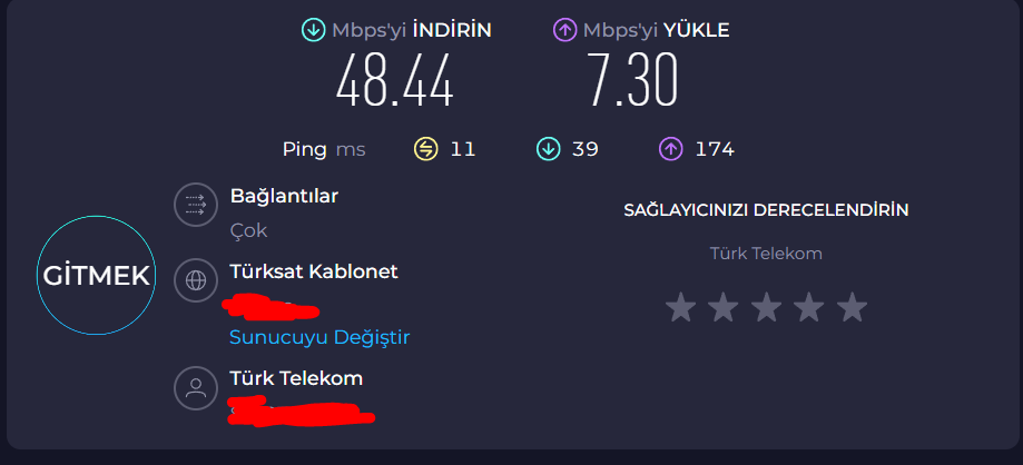

Xiaomi 4a giga edition öneririm ev 2+1 ev 50 mps irternet paketi var vdls irternet test sonuçları böyle.
Modem evin bir ucunda router tam ortada bilgisayar ise evin bir diğer ucunda ayrıca router a kablosuz bağlantı yaptım.

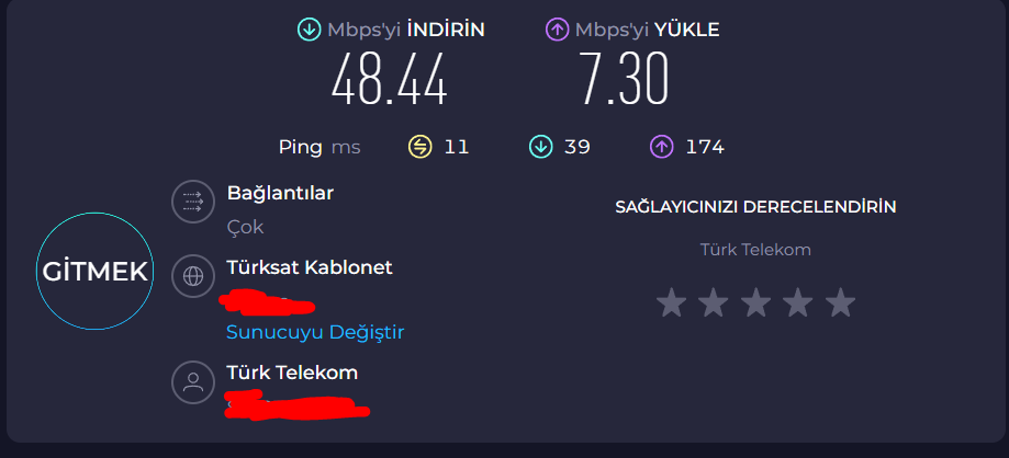

Yorum için teşekkür ederim, hocam 50-100 gibi hızlarda zaten sorun olmuyormuş hiçbirinde ama bazı yorumlar okudum alanlardan 1000 hızı olanın yan odada 400 450 çekmiş mesela kayıp büyük. Ama eski paketi 100ken 100 alıyormuş tam. Korkum tamamen bu
