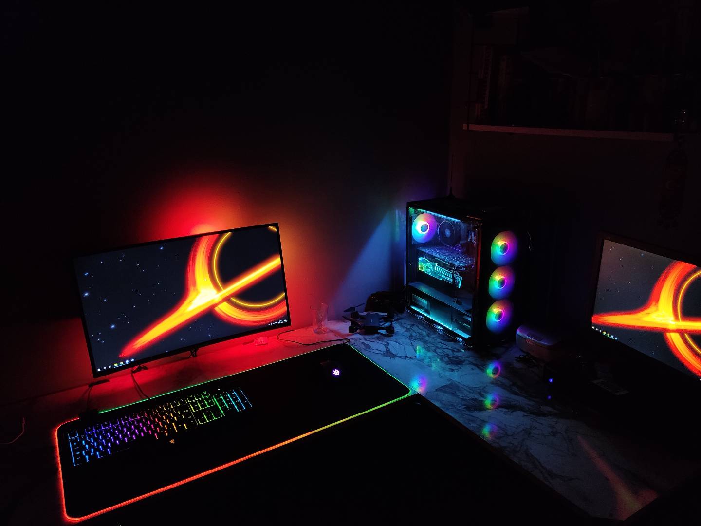

Selam dostlar bu ilk rehberim ve sizlere ucuz maliyetli ' ambilight ' yapımını göstereceğim.
Kendim bir süredir kullanıyordum fakat ledleri siyah ledlerle değiştirmek istediğim için tekrar yaptım ve sökmüşken size rahber hazırlayım dedim :)

Son olarak renk ayarları parlaklık ayarlarını vs siz kendiniz ayarlarsınız
İşlem bu kadar rehberi fazla uzun tutmak istemedim
Beğenmeyi unutmayınız :)
