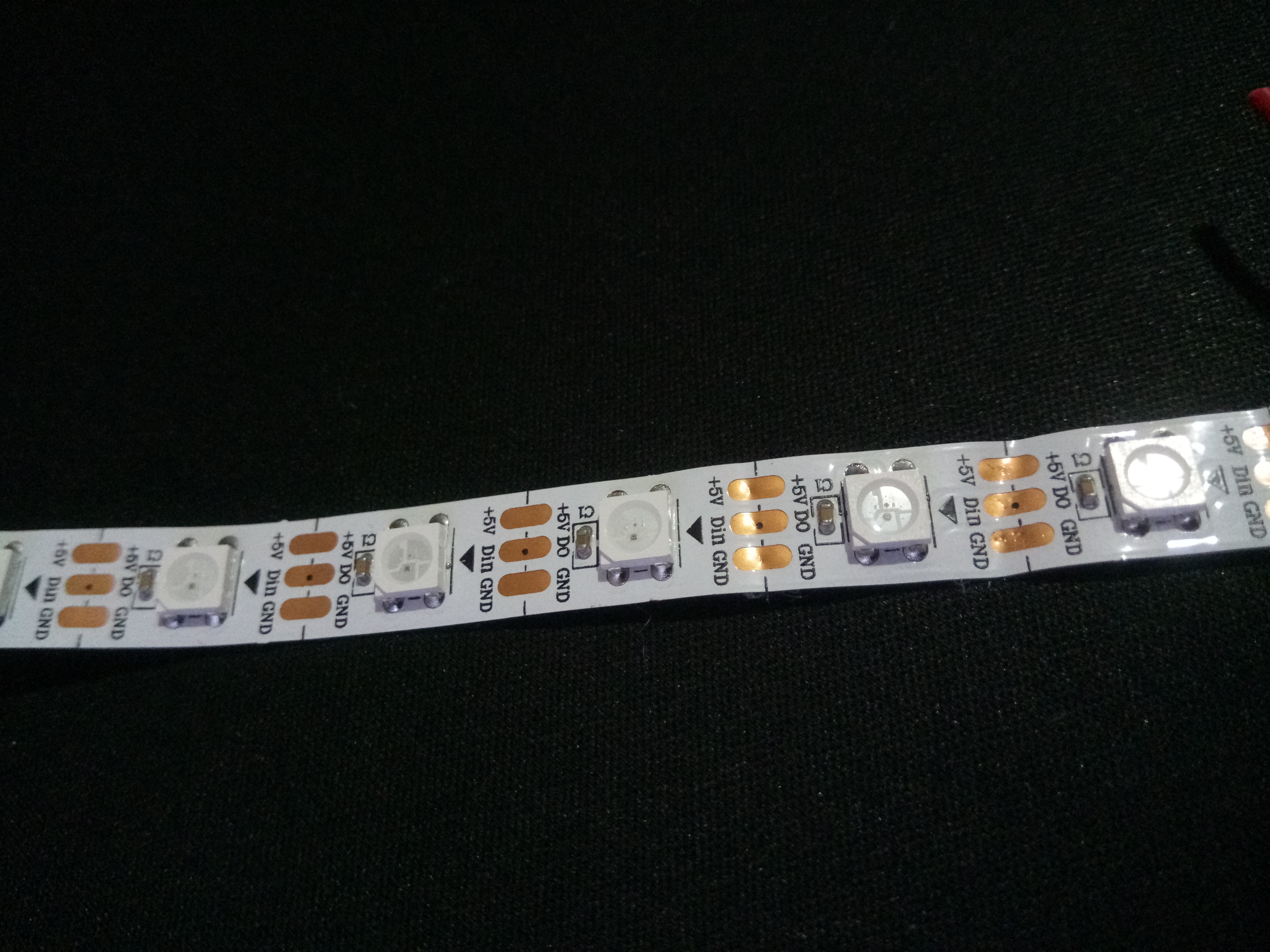

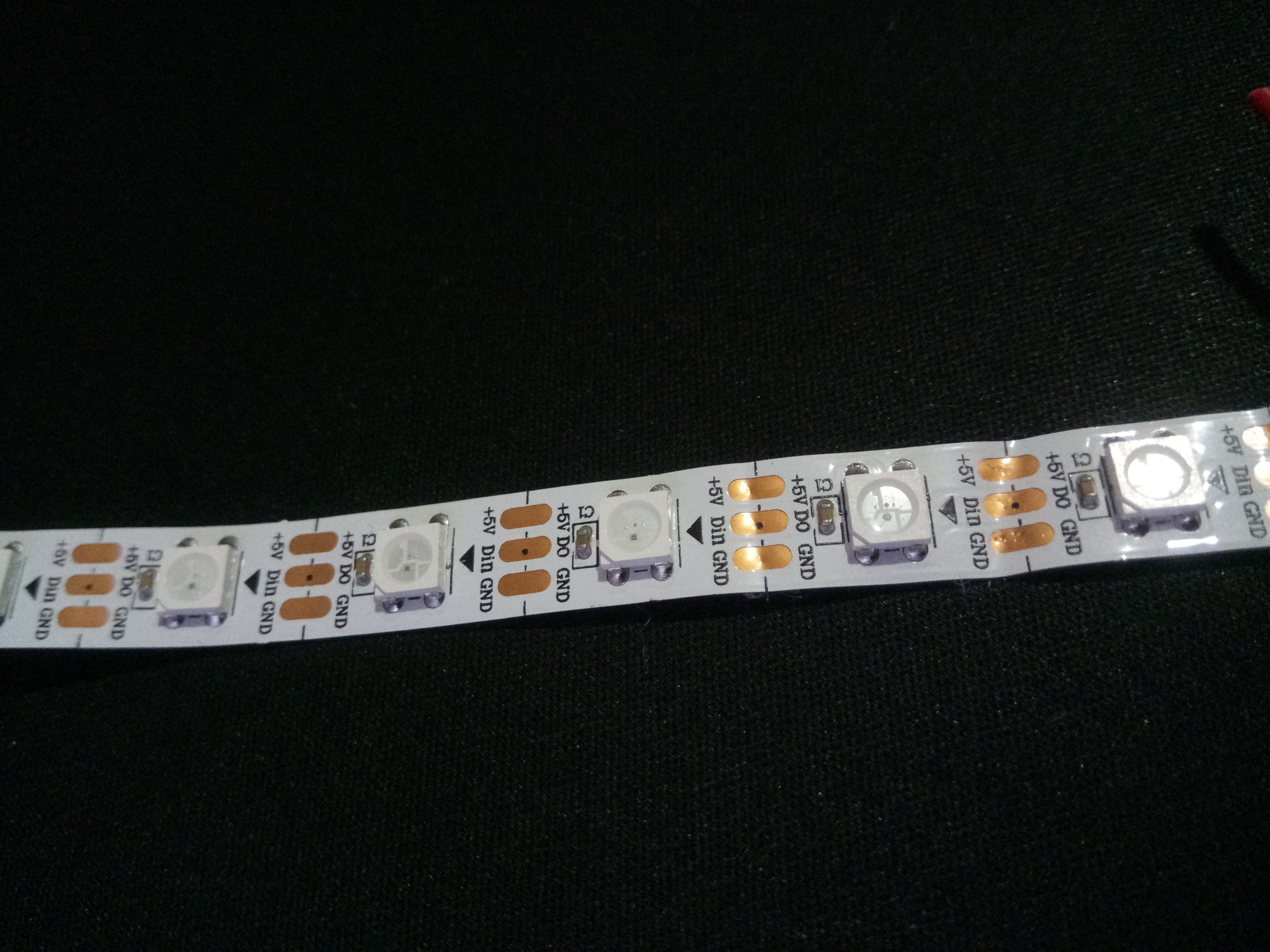

▷ Ws2812b adreslene bilir rgb led 5v

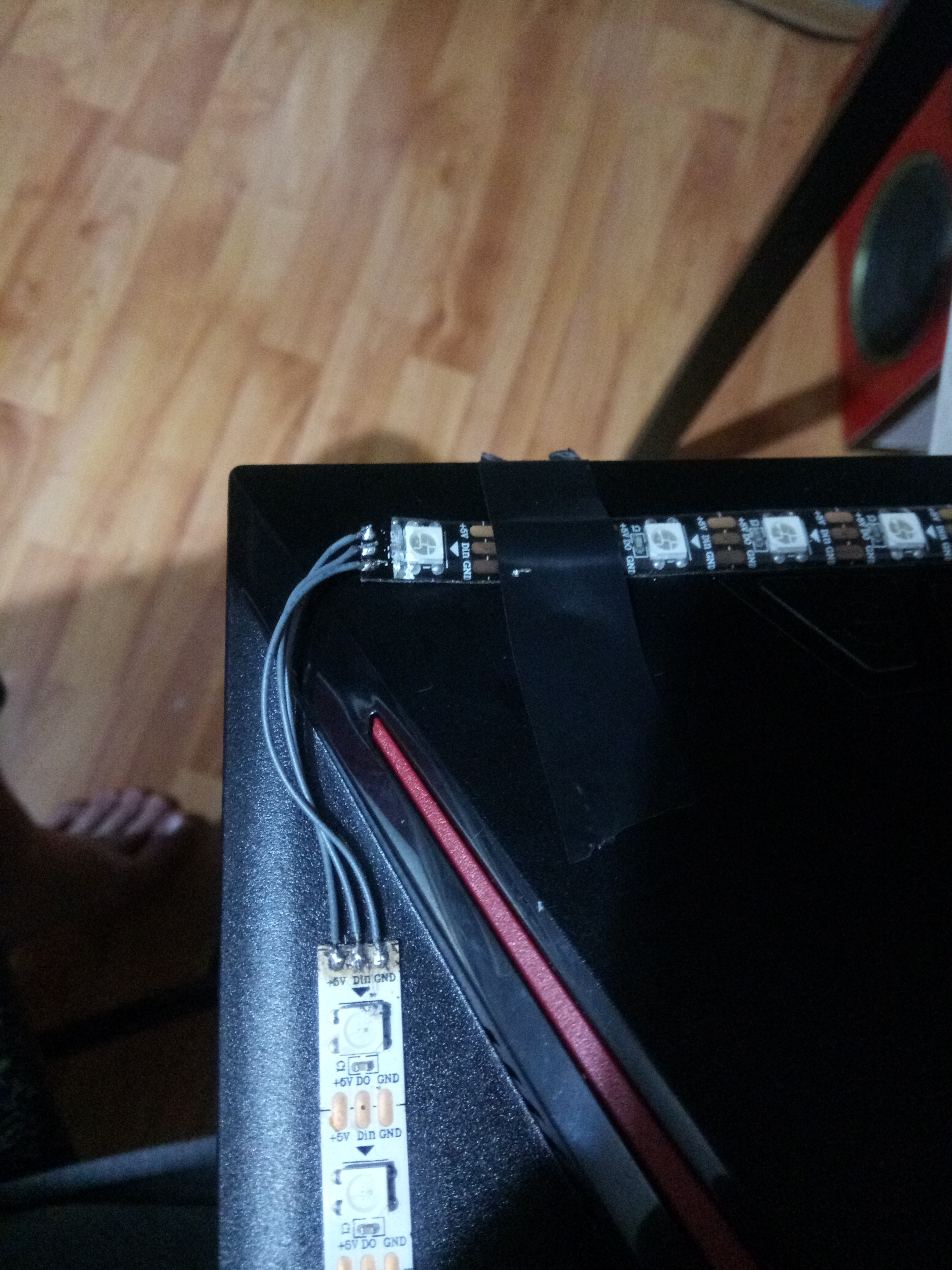

Sildikden sonra ws2812b adreslene bilir rgb led inizi arkasına yapıştırın fakat size yaklaşık 1-2 cm kenarlardan boşluk bırakmanızı öneririm
Ben kenarları bükmedim o yüzden havya makinesine ihtiyaç duydum ve lehimli kısımlara sıcak silikon sıktım
eğer siz bükerseniz pek havya makinesine ihtiyaç duymazsınız
Eğer siz de keserseniz ok yönünü takip ediniz yani ledlerin üzerince 3 pin bağlantısı vardır ve şu şekildedir :
+5v kutbu
din ( arduino veya kontröcünün veri giriş kısımı ) do ( arduino veya kontröcünün veri çıkış kısımı )
- gnd kutbu

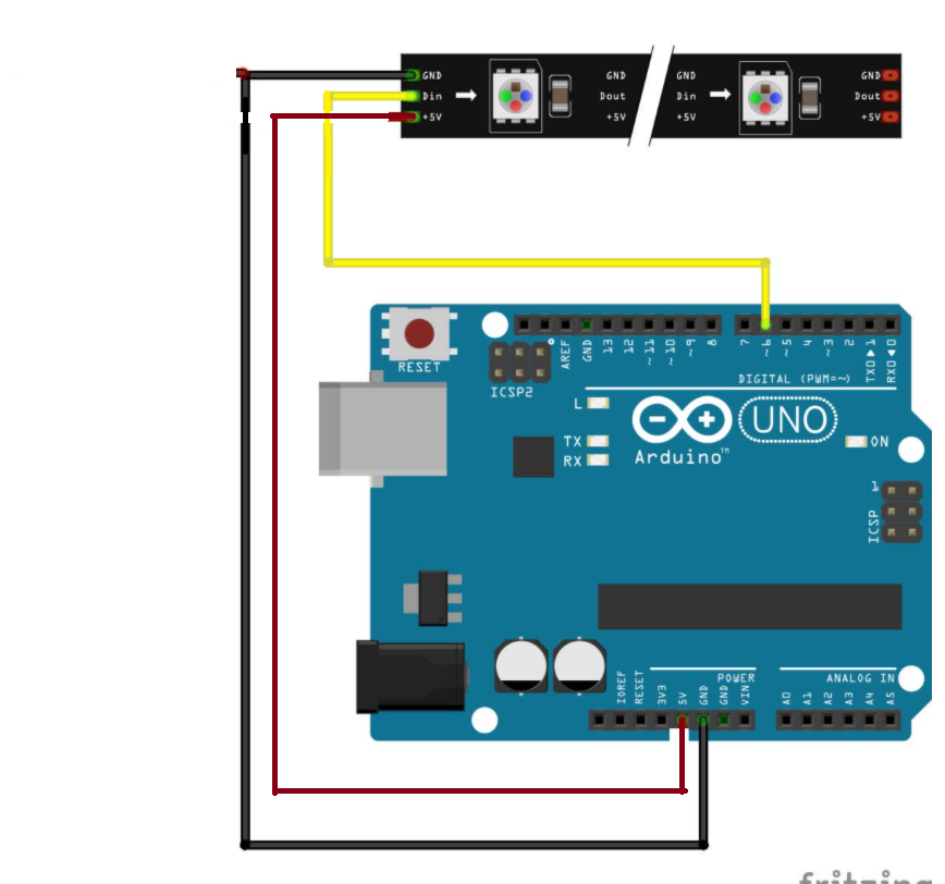

Ledleri monütörünüzün arkasına yapıştırdık dan sonra arduino ile bağlantısını kurmalısınız
Bağlantı şu şekilde olmalı :
Sarı olan kabloyu yani veri koblosunu arduino üzerinde bulunan digital (pwm) çıkışların üzerindeki 2 ile 13 arasındaki bir çıkışa bağlaya bilirsiniz
Güç girişini ise işaretlediğim yere bağlaya bilirsiniz
