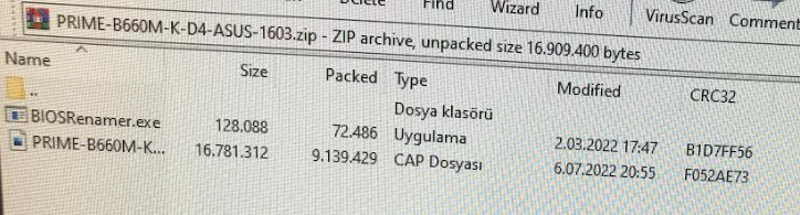

Selamlar herkese , yeni hazır sisteme usb ile bios güncellemesi yapacağım , böyle 2 tane dosya var daha önceden kullandıkları pc ye güncelleme yaparken önce uygulamayı açıp sonra cap dosyasını usbye atıyorlar , ben nasıl bir adım izlemem gerekiyor . Sadece cap dosyasını atsam bir sorun çıkar mı ayrıca usbye bir işlem yapmam gerekiyor mu yoksa direkt atıp kursam okey midir ?

Cap dosyasını atman yeterli, usb de baska islem yapmana gerek yok. Bios'a girip f7>Tool kısmından EZ FLASH UTILITY kısmına girip dosyayı seçmeniz yeterli
Cap dosyasını atman yeterli, usb de baska islem yapmana gerek yok. Bios'a girip f7>boot kısmından EZ FLASH UTILITY kısmına girip dosyayı seçmeniz yeterli

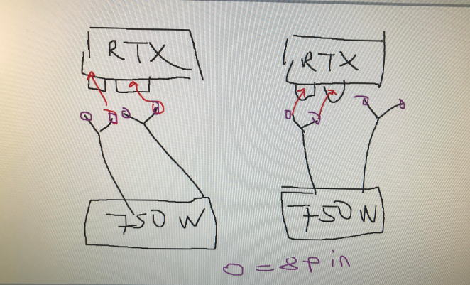

Çok teşekkür ederim , bir de şey soracaktım size , güç kablolarını sağdaki gibi takınca kasamın camı kapanmıyor , bende soldaki gibi 2 kabloyu kullanıp 1 er tane 8 pinlik yerlerini boş bıraktım . bu sıkıntı yaratır mı yoksa tek kabloda 8+8 yapmam mı doğru olanı , şüpheye düştüm
Zaten normalde soldaki gibi olması gerekiyor. Sağdaki gibi yanlış.
Flash belleğini fat32 olarak formatla dosyayı atmadan önce.

Bunu yapmanızın sisteme bi zararı olacağını sanmıyorum ama ekstradan görüntü kirliliği oluşturabilir, hem camın kapanması hemde düzgün görünmesi için psudan çıkan kabloyu ekran kartına çıkan en yakın yerden çıkartmak ve ekran kartının yakınına kabloyu plastik kelepçe vs ile sabitlemek
