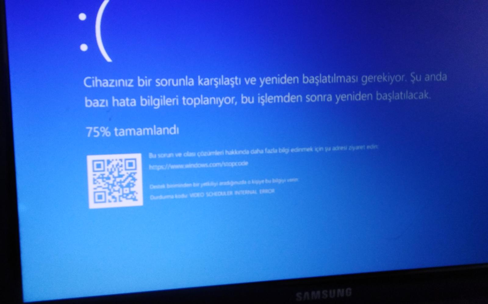

Her şey 2 hafta önce başladı, Windows güncellemesi sonrası (10 kullanıyorum) bilgisayarımı açtığımda 5 dakika içerisinde bu mavi ekranı aldım:

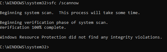

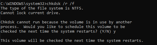

Defalarca kez yeniden başlasa da aynı şey olup durdu, Mavi ekran vermese de bilgisayar kitlendi, power tuşundan kapatmak zorunda kaldım. Bilgisayarı güvenli modda başlatıp aygıt yöneticisinden ekran kartımı devre dışı bırakınca bilgisayar normal haline döndü. Driver Easy kullanarak tüm driverları güncelledim (Ekran kartının güncellemesine dokunmadı zaten en günceli.) Daha sonra CMD kullanarak bu işlemi yaptım :
Bilgisayarı yeniden başlattım yaklaşık 1 saat kadar tarama yaptı. Daha sonra fixed aşamasına geçti ve bilgisayarımı başlattı. Taramadan da bu sonucu aldım :
Windows'un kendi sahip olduğu defender, 3. parti Malwarebytes ve adwCleaner kullanarak bilgisayarı taradım, bulduklarını sildiler. Daha sonrasında ekran kartımı tekrar aktif edip kullandım ve bir sorun çıkmadı. Ta ki bu sabaha kadar. Yine bir güncelleme sonrası bilgisayarımı açtığımda yine aynı tablo. Aynı yaptığım adımları tekrar yaptım ama bu sefer yemedi. Şu an bilgisayarımı ekran kartım deaktif şekilde kullanıyorum. Aktif olduğu zaman 3 dakika içerisinde çöküyor. Güncellemeyi kaldırmayı denemedim ama zaten kalıcı çözümü bu değil, bilgisayarımı kullanmam için bundan sonra hiç güncelleme almayacak mıyım ? Yardımlarınızı bekliyorum.
