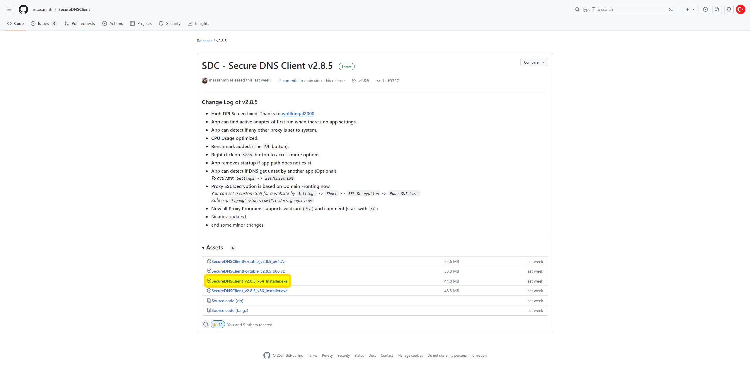

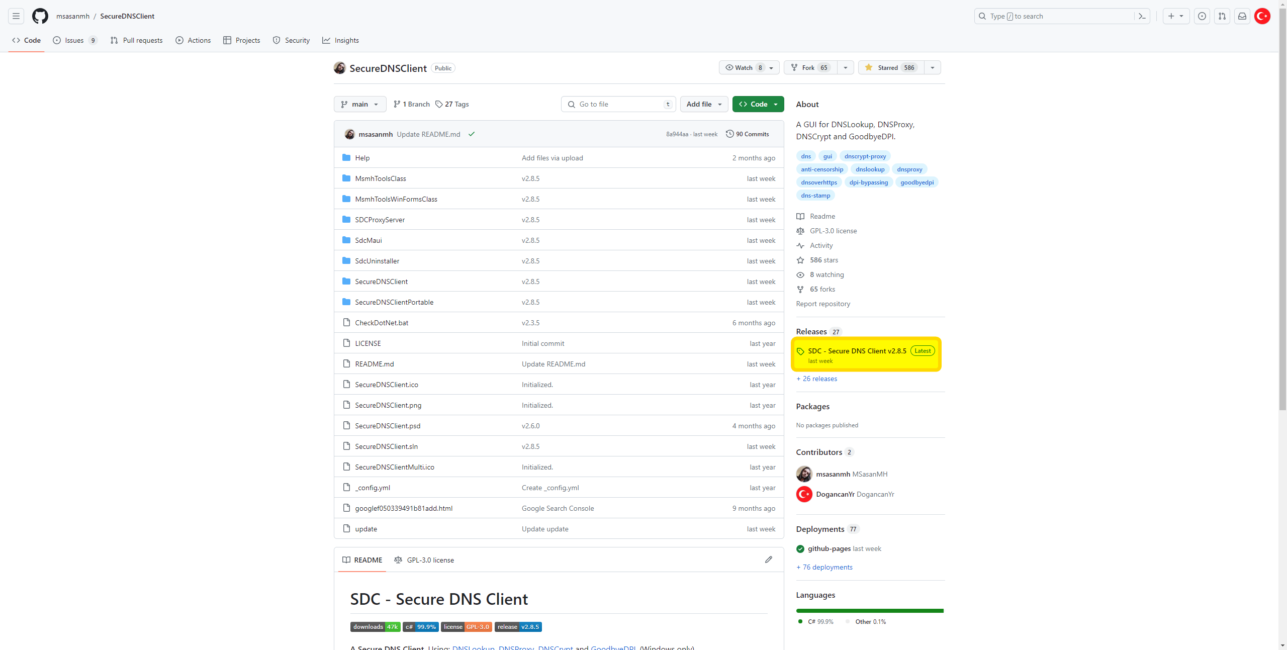

yada sadece vpn açabiliriz1)İlk baştan GitHub sitesine giriyoruz (SecureDNSClient) ve buraya tıklayarak indiriyoruz.Pasif DPI
Çoğu Pasif DPI, engellenen web sitesine HTTP üzerinden erişmeye çalışırsanız HTTP 302 Yönlendirmesi gönderir ve HTTPS durumunda hedef web sitesinden daha hızlı TCP Sıfırlama yapar. DPI tarafından gönderilen paketler, Sağlayıcılarda görüldüğü gibi genellikle 0x0000 veya 0x0001’e eşit IP Tanımlama alanına sahiptir. Bu paketler, sizi başka bir web sitesine (sansür sayfası) yönlendirirlerse, GoodbyeDPI tarafından engellenir.

1)

2)Yazılımı çalıştırmak için gerekli programlar
3) "Port 53 Is Occupied By “svchost”. You Need To Resolve The Conflict" hatası alıyorsanız bunu yapmalısınız. (Yazılımı çalıştırdıktan sonra hatayı alıp almadığınıza göre de bunu yapabilirsiniz gereksiz oldukları için şimdi de yapabilirsiniz)
Lütfen işlemleri sırası ile yapın. (İlk hizmetin türkçe karşılığını bulamadım windowsu ingilizceye alıp adımları uygulayın)

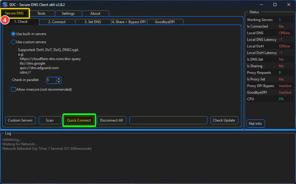

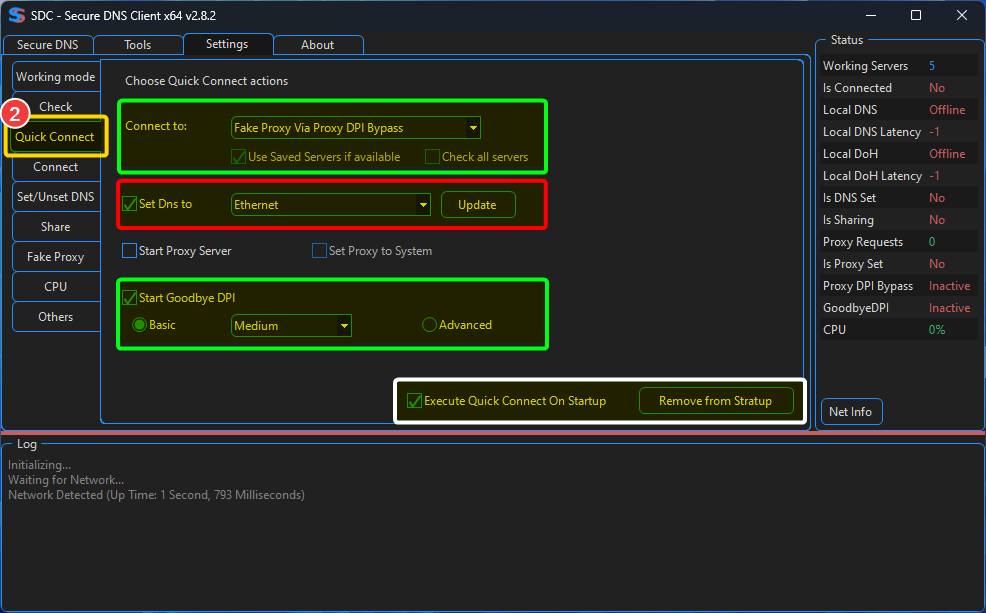

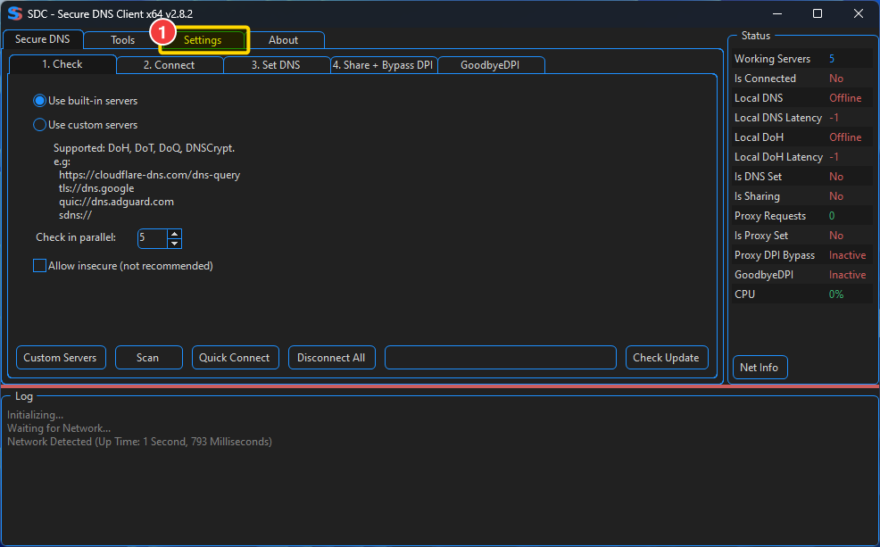

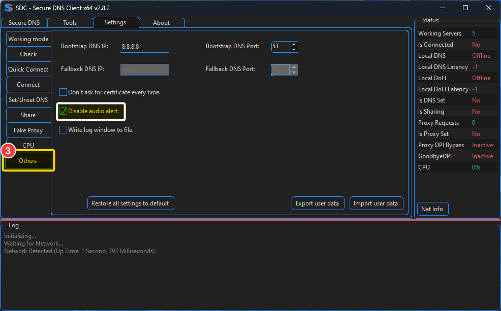

4)Buralardan ayarlıyoruz.
(Tek seferlik işlemler)
Sarılar : Gidilecek yerler. Yeşiller : Yapılması zorunlu olanlar. Kırmızı : Bilgisayardan bilgisayara değişiklik gösterir. Beyazlar : İsteğe bağlı.
3)Başlatmak için.(İlk beyaz yeri o şekilde yaptıysanız bilgisayarı yeniden başlattığınızda bu tuşa basmanıza gerek yok)

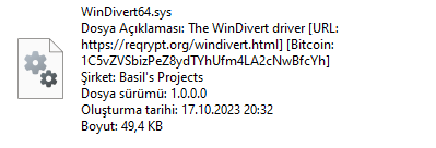

Not: Antivirüs uygulamanız WinDivert64.sys dosyasını virüs olarak algılayabilir. Dosya güvenlidir
.GitHub sitesinde hiçbir zaman virüs bulunmaz ve oradaki tüm projeler açık kaynak kodludur yani bunun kodunu görebilirsiniz. Lütfen cevap kısmına virüs diye yazmayın Yanlış Pozitif (False-Positive) durumudur .
