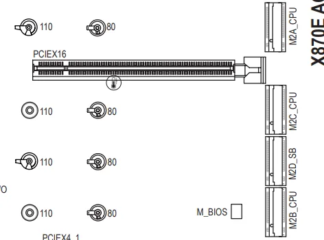

Bu arada görseli buraya koyim , mesela bu benim anakart gigabyte x870e aorus elite
M2A M2C M2B , bunlar CPU' ya bağlı . İkinci ve üçünce M2 oraya bağlanırsa Ekran kartı x8 e düşer ama korkma bence o kadar kayıp yok :)
