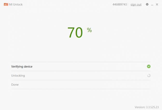

Daha sonrasında Mi Unlock programını açman lazım. Mi Hesabın ile giriş yaptıktan sonra, sana bir süre tanıyacak, şu kadar süre sonra kilit açabilirsin diye. Genellikle 1 hafta sürer bu.

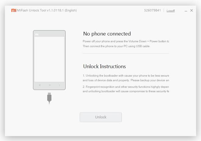

1 hafta sonra denediğinde Unlock yazısı çıkacak orada. Tıkladığın anda kilit açar, bu işlemi yaparken de tüm verilerini siler. Onun için yedek alman lazım.

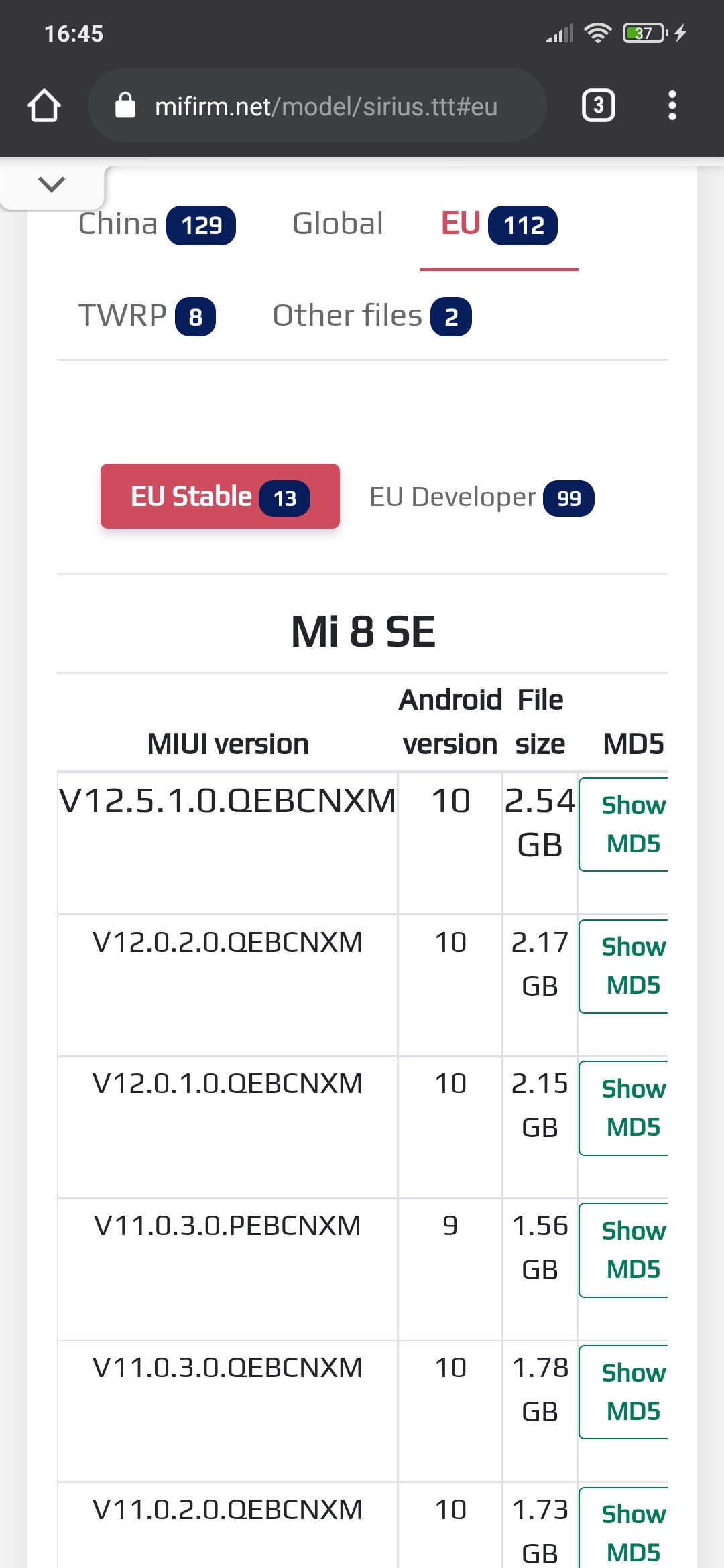

Tabi işlemi yaparken yine OEM kilit açma ve USB hata ayıklama açık olmalı. İşlem tamamlandığında cihazın boot ekranında Unlocked yazısı yazması gerekiyor. Daha sonra MiFirm'e girip, Mi 8 SE için bulunan uygun ROM dosyasını indirmen lazım.
Buradan indirmen gerek ROM dosyasını, Fastboot için indirme yapman gerek ama cihazda EU ROM mu var China mı fotoğraftan göremedim. MiRoom var ise muhtemelen EU cihazdır, EU ROM indirmen gerekiyor nu bağlamda.

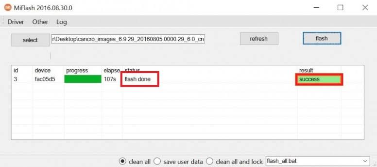

ROM'u indirdikten sonra Mi Flash indirmen gerek. Mi Flash'ı açtığında yine telefonundan USB Hata ayıklama kısmını aktif etmen gerek, daha sonrasında cihazı ilk adımdaki gibi fastboot moduna alman gerekiyor. Mi Flash'ı açıp, sağ alt kısımda clean all seçeneğini seçmen gerekiyor. Bu çok ama çok önemli, aksi takdirde cihazın kullanılamaz hale gelebilir ya da EDL moddan yazılım yüklemek durumunda kalabilirsin. Sonrasında cihazını taktığında ekranda bir kod çıkacak.
Bu, cihazının Fastboot modunda olduğunu belirtir. Select kısmından ROM dosyasını seçip, flash dediğiniz anda yüklemeye başlar. Bu esnada kesinlikle kablo sorunsuz olmalı ve elektrik kesintisi olmamalı. Yoksa cihaz çöp olabilir. Yaklaşık 5-10 dakika arasında sürecek bir işlem bu. İşlem tamamlandığı takdirde cihaz otomatik olarak yeniden başlar ve bilgisayar ekranında, yukarıdaki gibi success yazısı görüntülenir. Burayı iyi anlaman lazım, bu uygulamanın kullanımını tam anlamadıysan şu video işine yarayabilir. Eğer işlem başarısız olursa cihaz bootloop olur ve the system has been destroyed hatasına düşebilir. Bu durumda da cihazı telefoncuya vermen gerekebilir.
