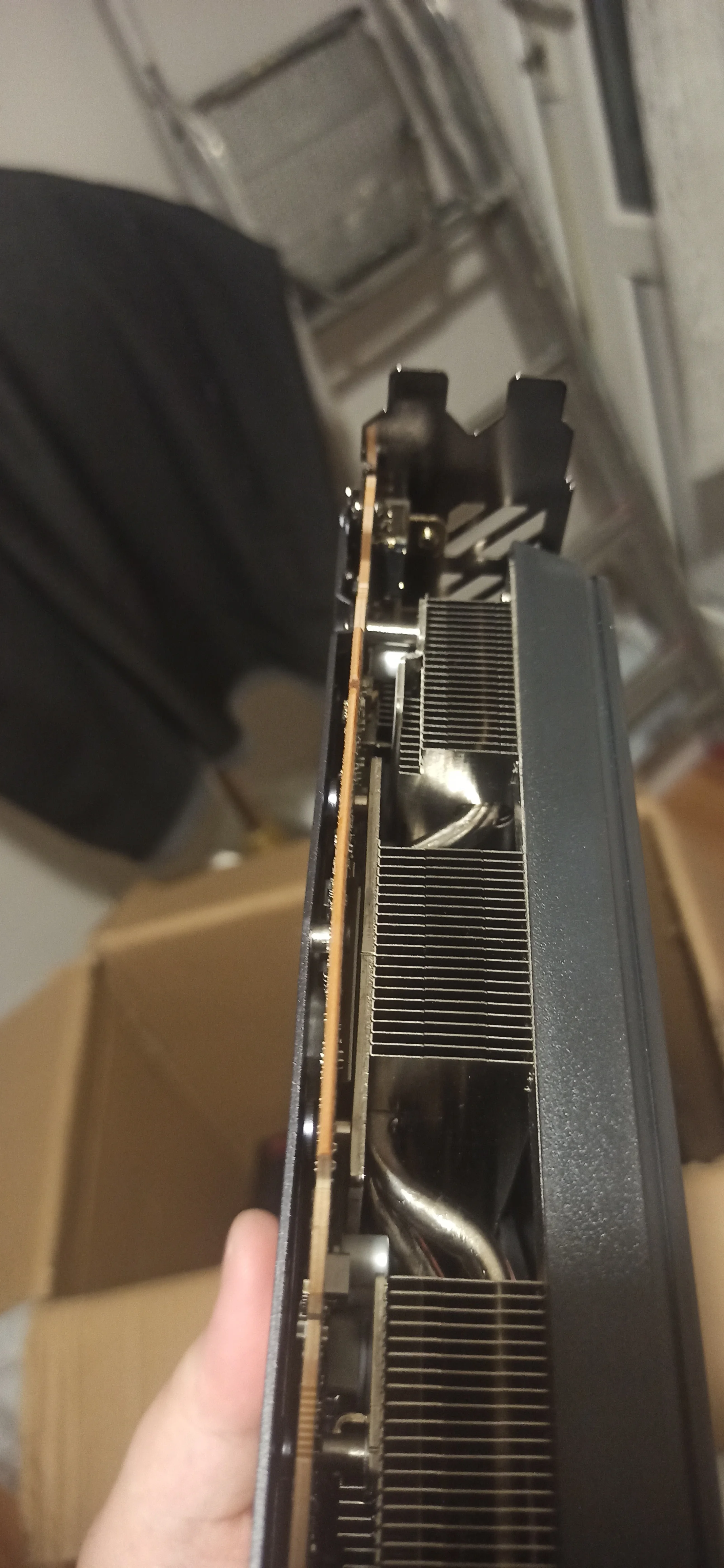

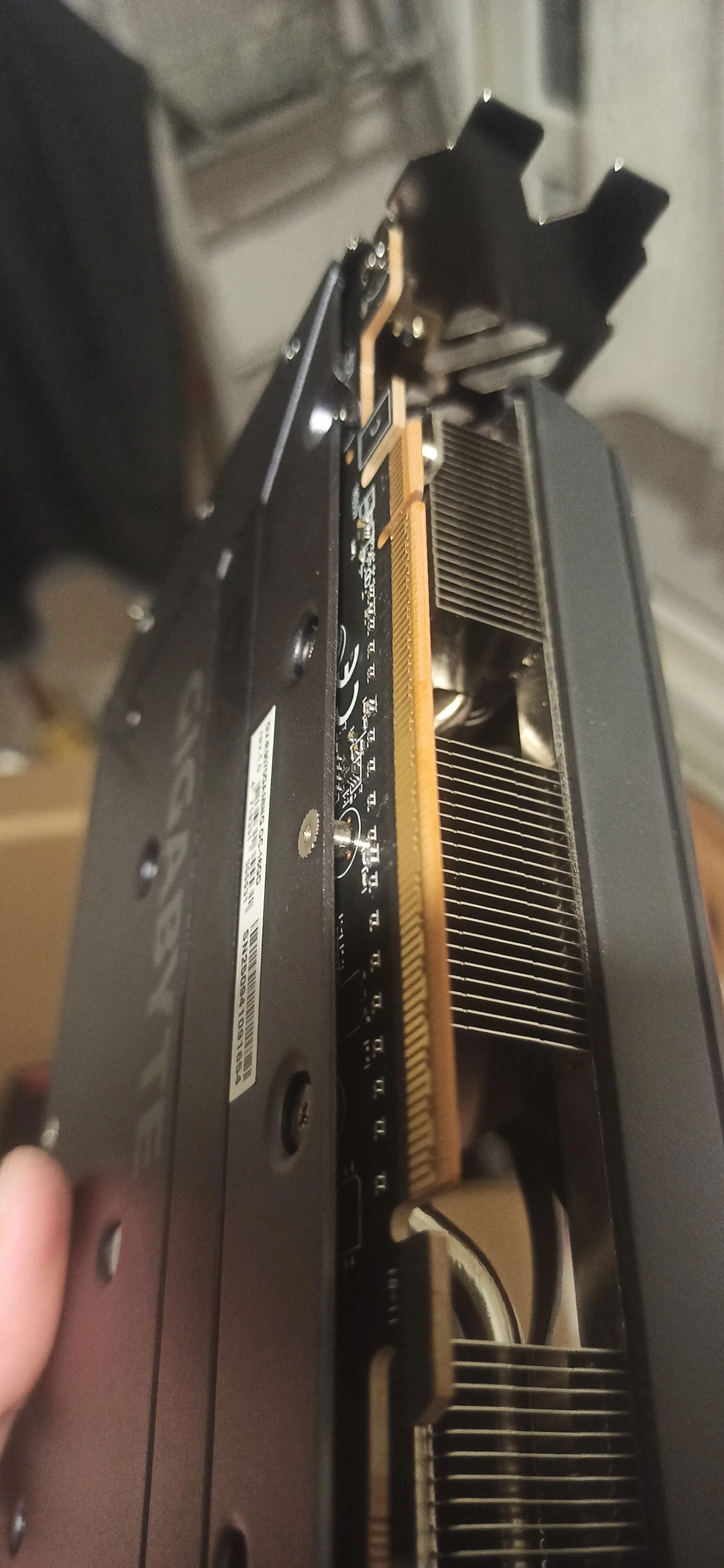

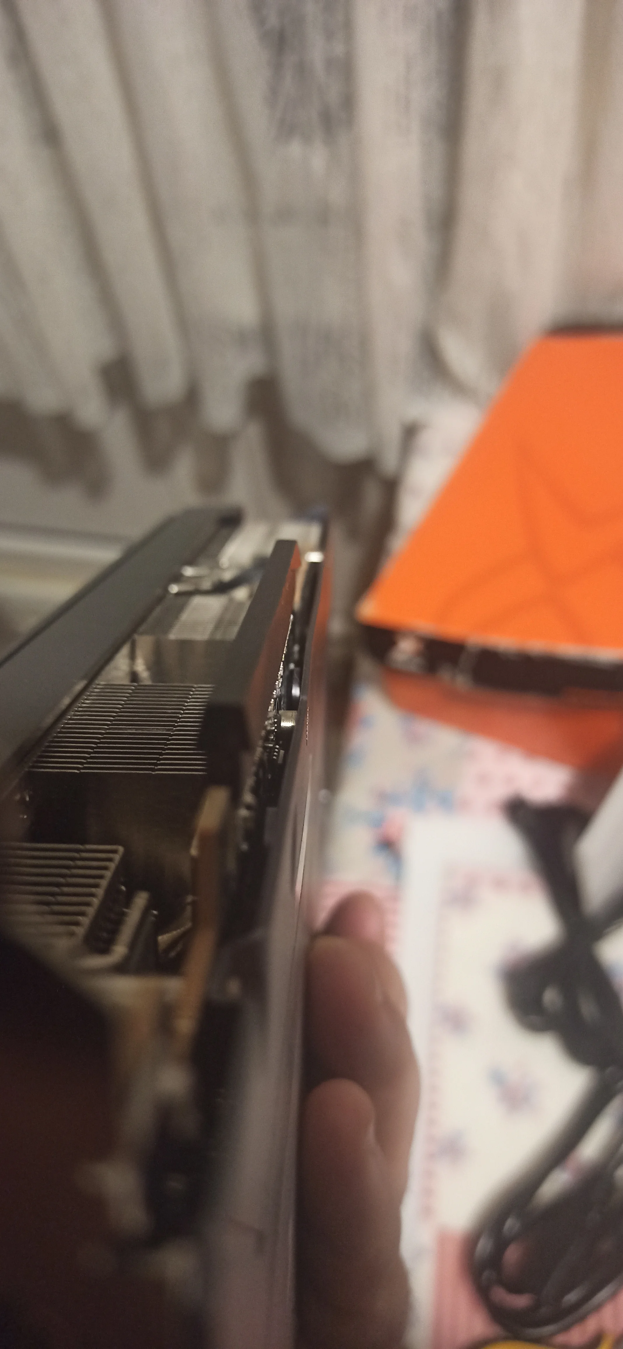

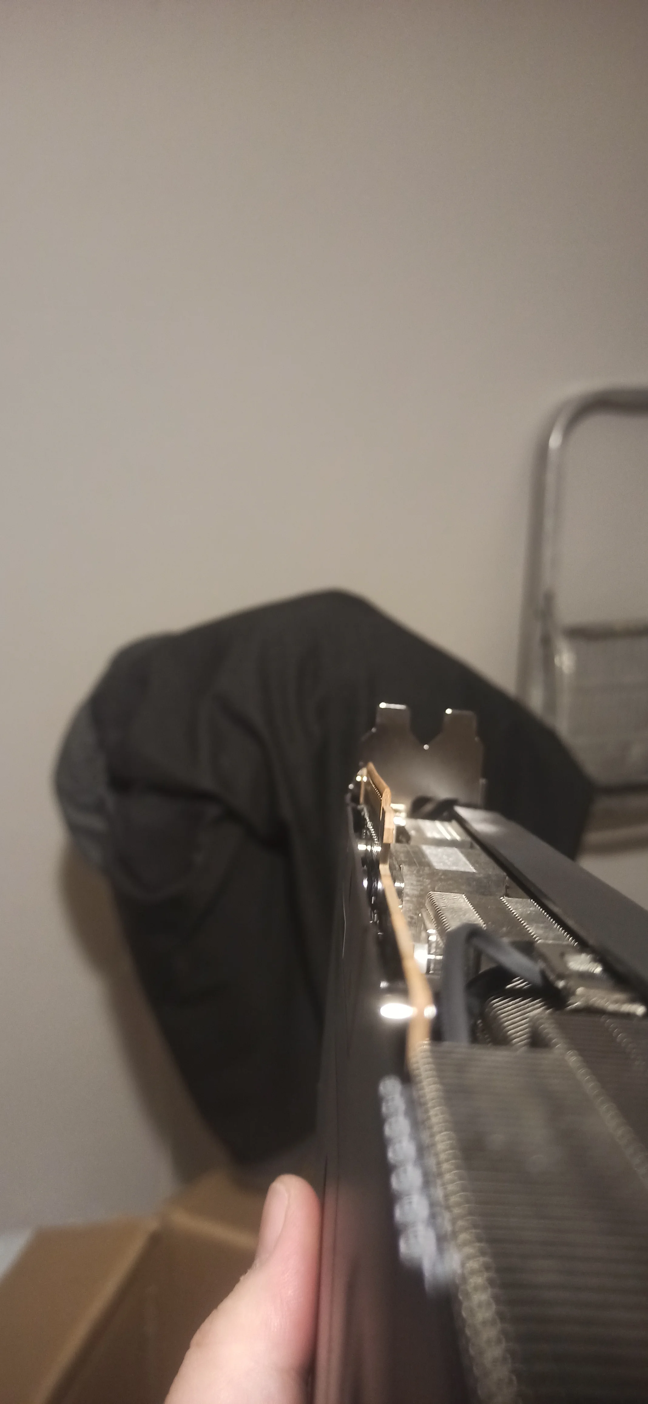

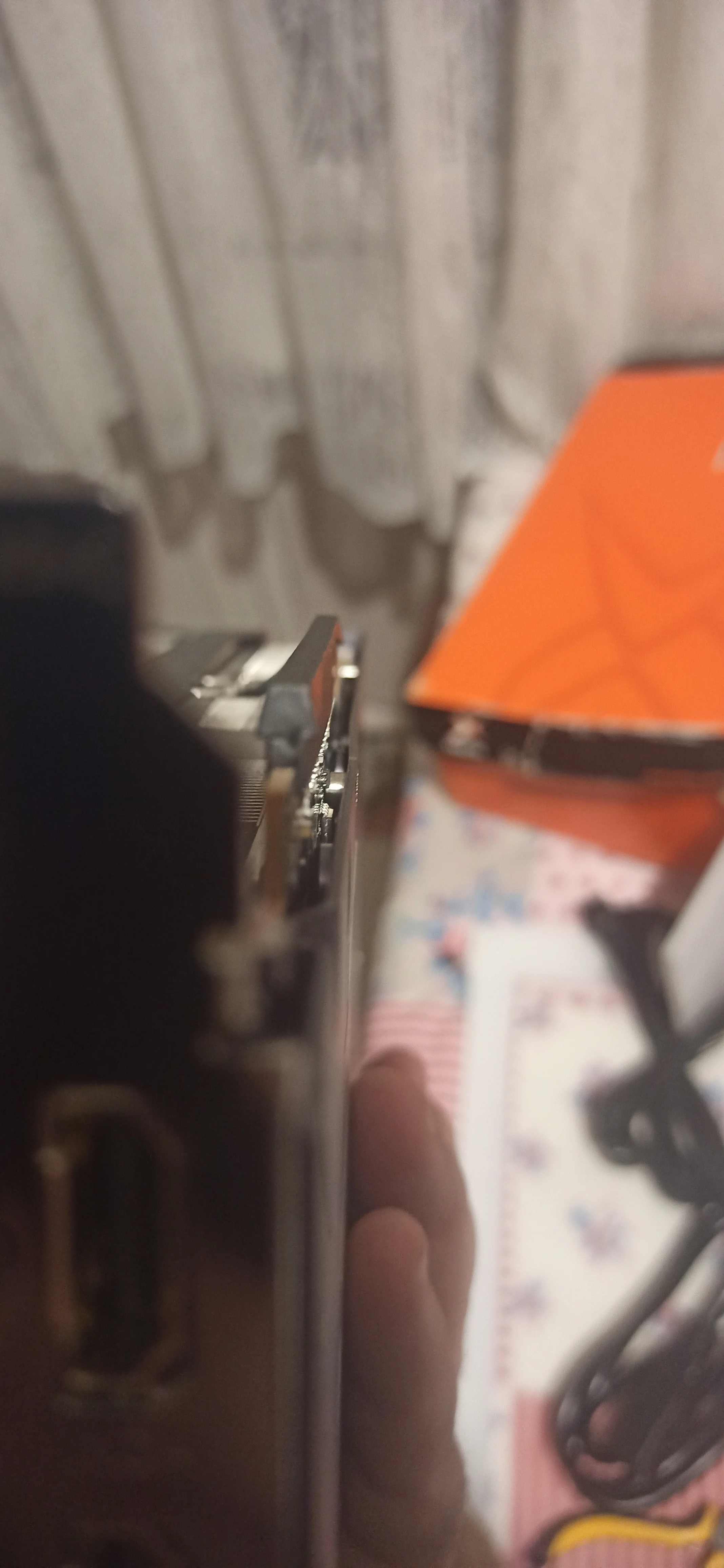

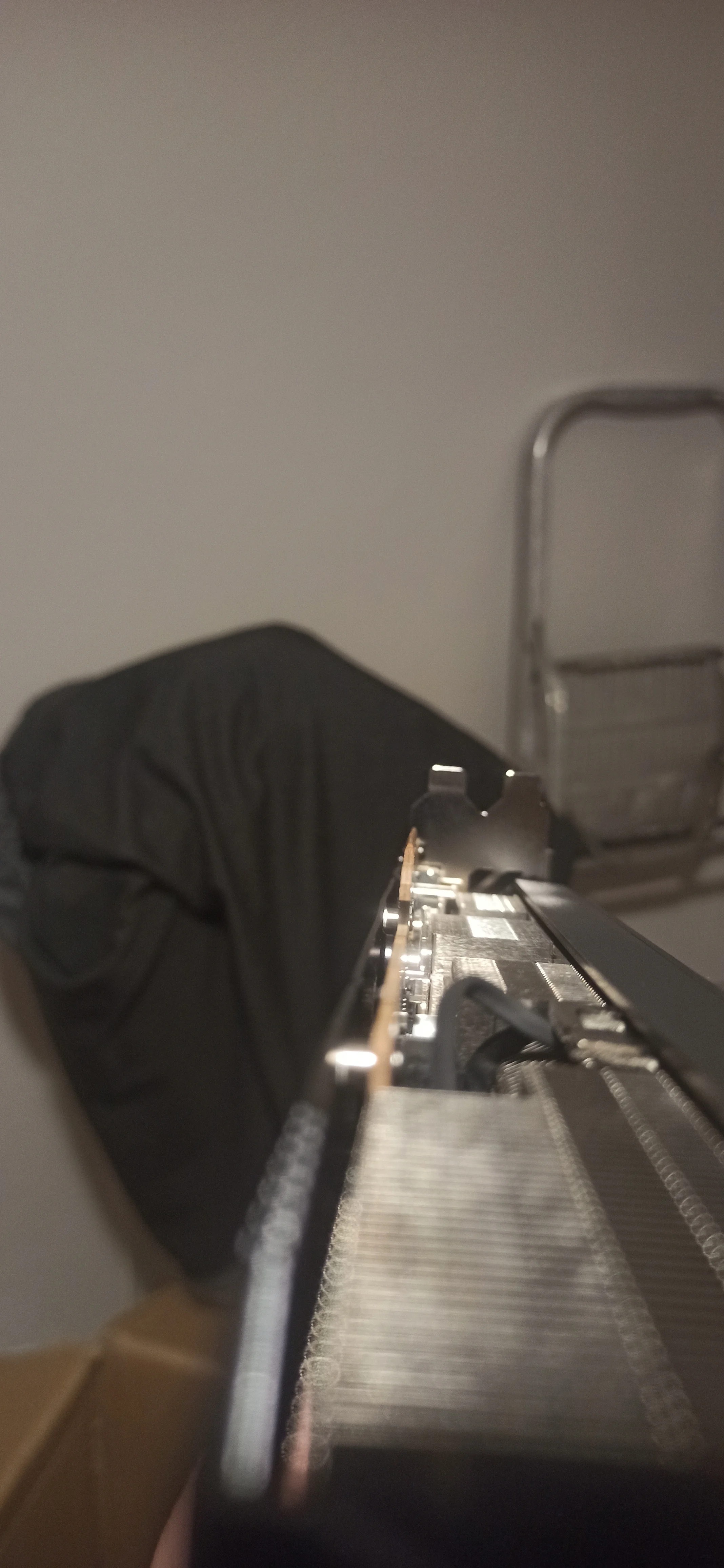

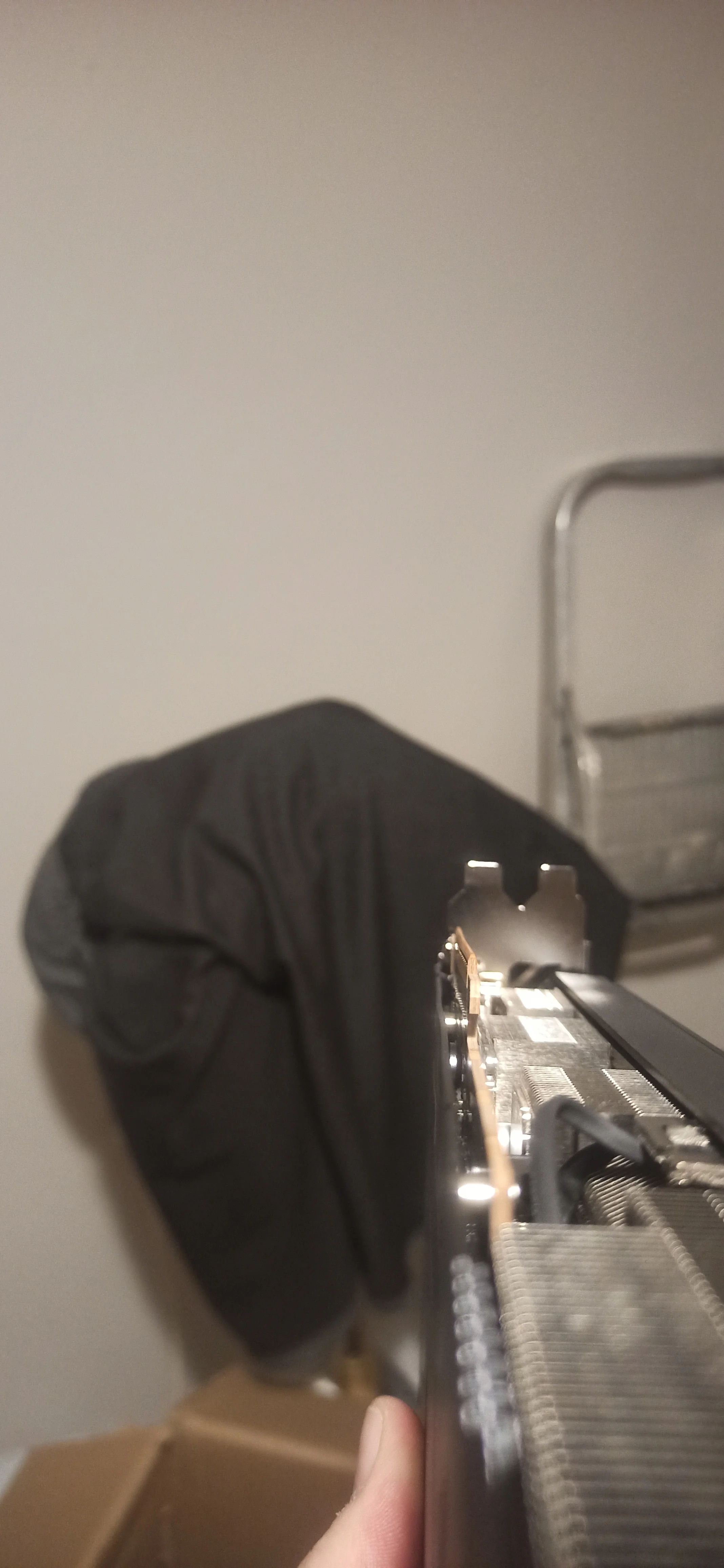

Elimde Gigabayte 9070 16 GB oc model var 3 fanlı anakarta baktığımda havada duruyor ekran kartı aşağı sarkma yapmak yerine yukarı kalkıyor HDMI girişi hariç dp portları hava durmasından dolayı kart boşluğa gelmiyor kasada bu durum düzelir mi? Cıvata yerleri havada durmasından dolayı aşağı bastırıp kartı civarları sıkmaz isem denk gelmiyor arka backplate de yamuk hadi onu geçtim pcie kart kısmıda yamuk umarım doğru tarif edebilmişimdir. Ekte resimleri ekledim umarım belli oluyordur aşağı doğru bastırıp sabitleme vidalarını sıksam zamanla düzelir mi yada ekran kartına yada anakarta zarar verir mi kırılma çatlama vesaire gibi? Ürünü 2.el şeklinde aldım bu gün takmak nasip oldu . KFG var . Fikir ve önerilerinizi bekliyorum yada havada dursa sorun yaratır mı HDMI kısmı rahatlıkla boşluğa geliyor.

garantiye gönder bence de ve uygunsa ekran kartı tutucu al veyaa trendyol da yada amazon da ekran kartı tutucu satılıyor uyguna al onu kullan
hiç uğraşma garantiye gönder
1 aya yakın uğraşmak istemiyorum farklı bir yolu varsa kastirip aşağı doğru eğip sabit tutucu civataları sıkıp kullansam bu kastırma sonucu doğal olarak düzelmez mi acaba diye düşünüyorum fakat aşağı eğdiğim için anakart yada ekran kartı daha kötü bir hale gelir mi diye düşünüyorum bükülme kırılma yada çatlama gibi ilk defa böyle bir sorunla karşılaştım satan yakından uzaktan bilgisi olmayan birisi sökmek takmak parçalar hakkında bilgi 0 😂 kötü kısmı şu benim hiç dikkatimi çekmedi alırken sistem olarak kelepire aldım bu gün kendi parçalarım dahil sistemi monte ettim son olarak ekran kartını takıp start veriyordum kii bir de ne göreyim ekran kartı aşağı eğilmek yerine havaya (şaha) kalkıyor.... Benimle aynı sorunu yaşayan hiç olmadı mı acaba merak ediyorum. KFG var zaten en kötü ihtimal tebilon yada direkt servis ile iletişime geçip gönderimini sağlarım. Da iş o raddeye gelmeden çözebilir miyim diye bakıyorum.

Sorun aşağı eğilmesi değil ki olsa işimi görür elbette sorun monte ettiğimde yukarı doğru kalkması 🥲😂 bariz şekilde pcie girişinde eğilme bükülme var anakarta oturtunca ekran kartı ağırlıktan dolayı aşağı değilde yukarı yönlü şaha kalkıyor biraz sert kastırma ile sabitleyici civata deliklerine denk geliyor ama o şekilde kullanmak uzun vadede yada kısa vadede durumu düzeltir mi yoksa daha da kötüsü anakart pcie slotunu yada ekran kartı giriş kısmını catlatir yada kırar mı? Merak ettiğim o benim yaşadığım durumu yaşayan hatırlamıyorum forumda belki gözümden kaçmıştır belki bu konu hakkında bilgi alabilirim diye düşünüyorum.

bir şey olmaz bundan güzelce vidala bide destek aparatını tak bak keyfine
Hocam gözle görülür şekilde arka back plate ve pcie pin kısmında yamulma var ben dün. Gece daha doğrusu 2 3 saat önceye kadar montaj yaptım ekran kartını baktığımda baktım ki doğru şekilde oturtmama rağmen ekran kartı dp portları kasanın boş slotuna değil de saçın olduğu yere denk geldi acaba dedim ben oturtmadım mı yada pcie slotunu kaçırıp arkaya falan mı taktım diye düşündüm yok en az 3 4 sefer sök tak yaptım sonra baktım hala aynı aşağı eğilmek yerine kart yukarı şaha kalkıyor söktüm en son bir baktım havaya kaldırıp pcie girisi yamuk bükülmüş o yüzden denk gelmiyor slota otursada kart aşağı yönlü kastirip vidaları tam deliğe denk getirince haliyle düzeliyor ama sorum şu bu kastırma zamanla onu düzeltir mi yoksa anakart yada ekran kartını bu kastırma sonucu kırar yada catlatir mi anakart kırılsın sıkıntı yok ekran kartı sıkıntı 😂 piyasanın çok altında aldım kelepir yazık sefasını sürmeden cortlamasin kelepir de 9070 XT nitro + yakaladım onuda alcam sıkıntı yok ona geçerim de bu da yedek kalır en kötü aldığım fiyatın üzerine rahat satarım kafasıyla aldım sıkıntı çıktı 🥲😂

Kanka garantisi yoksa aynı kartın blok ve bacplate ini satan varsa alıp değiştir kurcalama varsa garantiye yolla belki komple blok değişimi yaparlar ücretlide olda kart kurtarılmış olur
Sen servise yolla hacı madem kelepir ücretli blok ve plate değişimi iste onlar düz olunca board otomatik düzelir

Servisle uğraşmakta istemiyorum ya kastirip aşağı yönde cıvata sıkınca paralel oluyor ama zararı var mı bilmiyorum 🥲 KFG var ya daha taze kart ocak ortası alınmış 😂

Daha sağlıklı olur hocam bence garanti gitmez muhtemelen servis yapacağından

Senin müdahalen çöp edebilir garantiden çıkarabilir bırak sorumluluğu onla alsın bir aydan bir şey olmaz. Malın sağlam kalacak, bozulmayacak senin müdahalen ile kalıcı hasar verebilirsin. Gerek yok riske.

Tebilon ile görüştüm ondan önce Gigabayte servisi ile görüştüm servis point bakıyormuş servisine dediler tebilonla görüşüp onlar bize gönderiyor dediler tebilonu aradım dediler illa öyle bir prosedür yok sizde gönderebilirsiniz kabul etmezler ise sert konusun dediler durumu anlattım dediler yamuk olması normal civata ile sabitleyin dedi dedim inşallah ben yaniliyorumdur dedim denicem yoksa dönerim size dedim en kötü sorcam eğer ki öyle kullanırsam sorun olur mu diye sıkıntı olan kısmı da söyledim dediler o bahsettiğiniz yer tek bir bütün PCB dir dedi tebilondaki eğer ki siz haklıysaniz PCB komple değişmesi gerekir dedi eger5 öyle olursa zaten kullanıcı kaynaklı sayılacağı için 0 ekran kartı parası kadar para istenir dedi... Bakalım umarım ben hata yapıyorumdur 😂🥲
Ekran kartı falan öyle kasılmaz zamanla yollar kopar arıza verir. Ama fotoğraflara baktığımda hiç yamukluk görmedim. Kasa girişinin yamuk olma ihtimali daha yüksek geldi bana. Kasaya takılı haldeyken fotoğraf var mı?
Hocam akşam cekicrm foto rampage crusidet ve kasa unlost tebilon Trendyol sistem ocakta alınmış PSU Leş gibiydi yükte cızırtı ve ses yapıyordu kenara kaldırdım satan kişinin evde denedik normalde oyun vs furmark sorun yoktu ama bir şey dikkatimi çekti cıvata gelen yerleri izliydi kastirip monte edip satmış olabilir tebilon onemsemeyip
