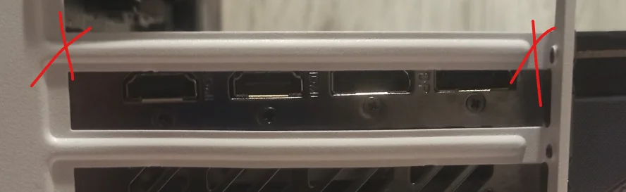

Kırmızı yerlerden ince testere ile kes zımpara at. Vida deliğinden de en ince plastik kelepçe geçir sabitle bir şey olmaz.

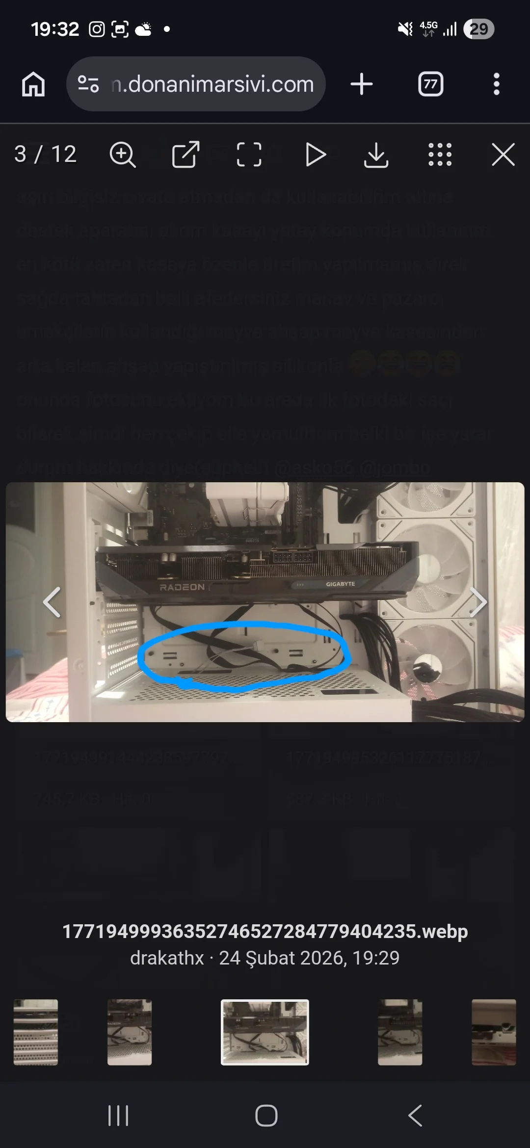

hocam düzeldi aslında çok basit bir şeymiş nasıl oldu gözümden kaçtı anlam veremedim altta led portuna kasanın ışıklandırma kablosu takılıymış oda ekran kartına değiyor değdiği için bir tık yukarı itiyormuş şuan bir sorun yok gibi

çözdüm hocam ya led portunda kablo takılı kasanın ekran kartına değiyor yukarı itiyor onu düzeldi şimdi ama ledler gg söktüğüm için
