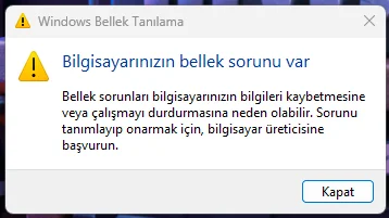

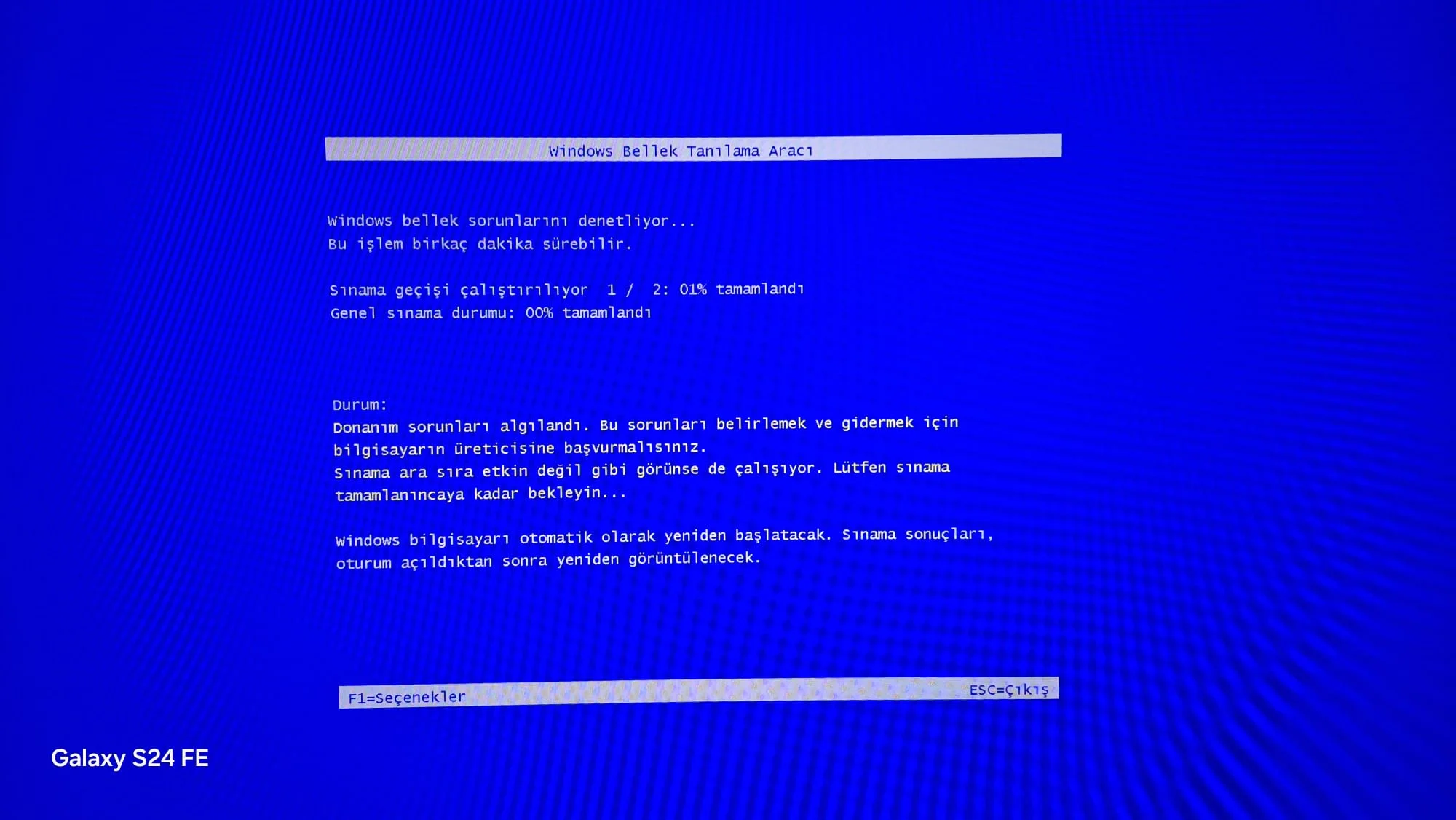

Resimlerdeki gibi uyarılar aldım. Ram kaynaklı sanırım, ama sende bakıp bana yardımcı olur musun?
ramde sıkıntı varsa bilgisayarın yenisini veya iade isteyin. dosyalarını vs bozabilirsin kullanmaya devam edersen

Resimler ekte, bana ram gibi geldi ama buradan yardım almadan hareket etmek istemedim.
RAM'de sorun var maalesef. Sistemi aldığınız firma ile iletişime geçin belki parça değişimi yaparlar.
