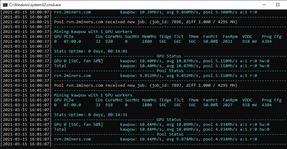

Bu şekilde bir sıkıntı var mı? Birisi ekran kartını yaraksın dedi hatta yorum aynen şöyleydi 'Hocam o kartın GPU sıcaklığı. Memory sıcaklığını ölçecek sensör kartların üzerinde yoktur ve bu sıcaklığı göremezsiniz. Ben de mining yapıyorum ve 36 derecede kartlarım. Ama bu GPU sıcaklığı. Kartın arkasındaki metal plakaya elimi götürdüğümde 3 saniyeden fazla tutamıyorum.' dedikleri doğru mu ne yapmalıyım?

Kısmi olarak doğru dedikleri. Belleklerin sıcaklıklarını direk olarak göremezsin. Ama bu kartın yanacağı anlamına gelmez. OC ayarların çok normal, zorlayıcı cinsten ayarlar değil. İçin rahat olsun korkmana gerek yok.

Çok sağ ol sabahtan beri konu açıyorum 3 aşağı 5 yukarı öğreniyorum sanırım çok korktum bi an karta zarar veriyorum diye. Power limiti daha fazla düşürebilir miyim peki ya da core clock genel olarak yapmam gereken bir şey var mı bir öneri vs.

Öncelikle OC hakkında yeteri kadar bilgin yoksa kartı fazla kurcalamanı önermem.
Power limitin düşük olması iyidir. Ama fazla düşürürsen de kart yeteri kadar güç kullanamaz mining hızın yetersiz olur.
RVN mining ayarları hakkında bir bilgim olmadığı için OC ayarı öneremeyeceğim.

kaç mh alıyorsun

kaç mh alıyorsun
havuzda saçma bir şekilde 4.9 a kadar düştü kawpow da ise 10.4 hangisi kazım değerim?
