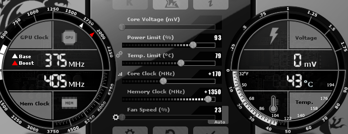

Tuf 3070ti ile raven kazımına başladım bugün. Ancak kafama takılan bazı konular var.
İlk konu undervolt:
memory clock ve core clock kaç ayarlanmalı? memory clock 1500 yaptığımda 1mh civarı farkettiği için kartı zorlamamak adına yarıya düşürdüm. Ancak bu değerin belli bir seviye altına indirilmemesi gerektiğine dair yazılar okudum. Konuya hakim biri varsa aydınlatırsa sevinirim.
2. konu vram sıcaklıkları:
çok fazla soğutma yöntemi denedim ancak pek fayda etmiyor. vram sıcaklıkları 94-96 altına inmiyor. Ancak bu noktada stabiller. Bu ayarlar ve sıcaklıklar ile bu sistemin 7/24 açık kalmasında sakınca var mı sizce?
Teşekkürler
    242.6 KB · Hit: 106
