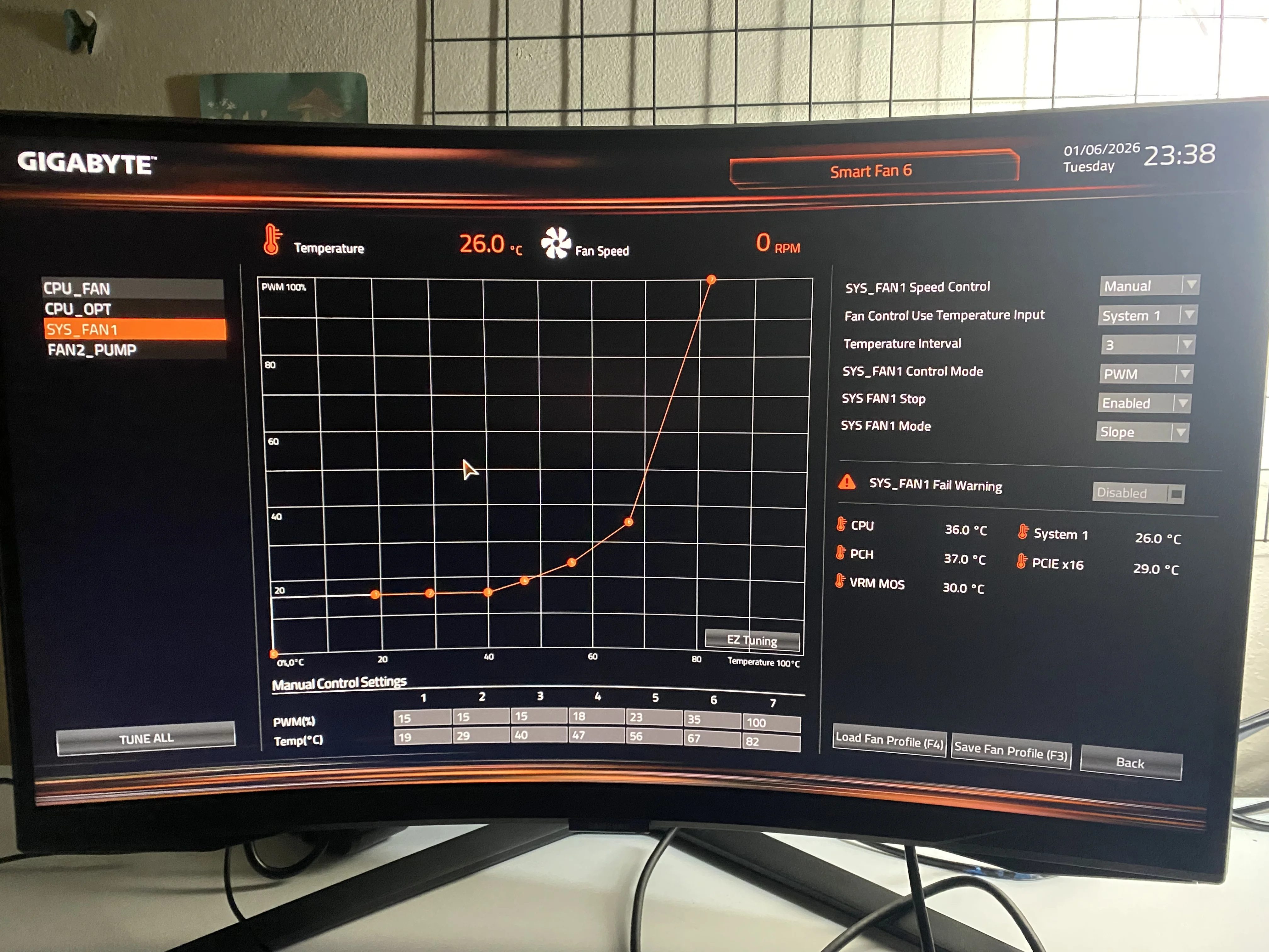

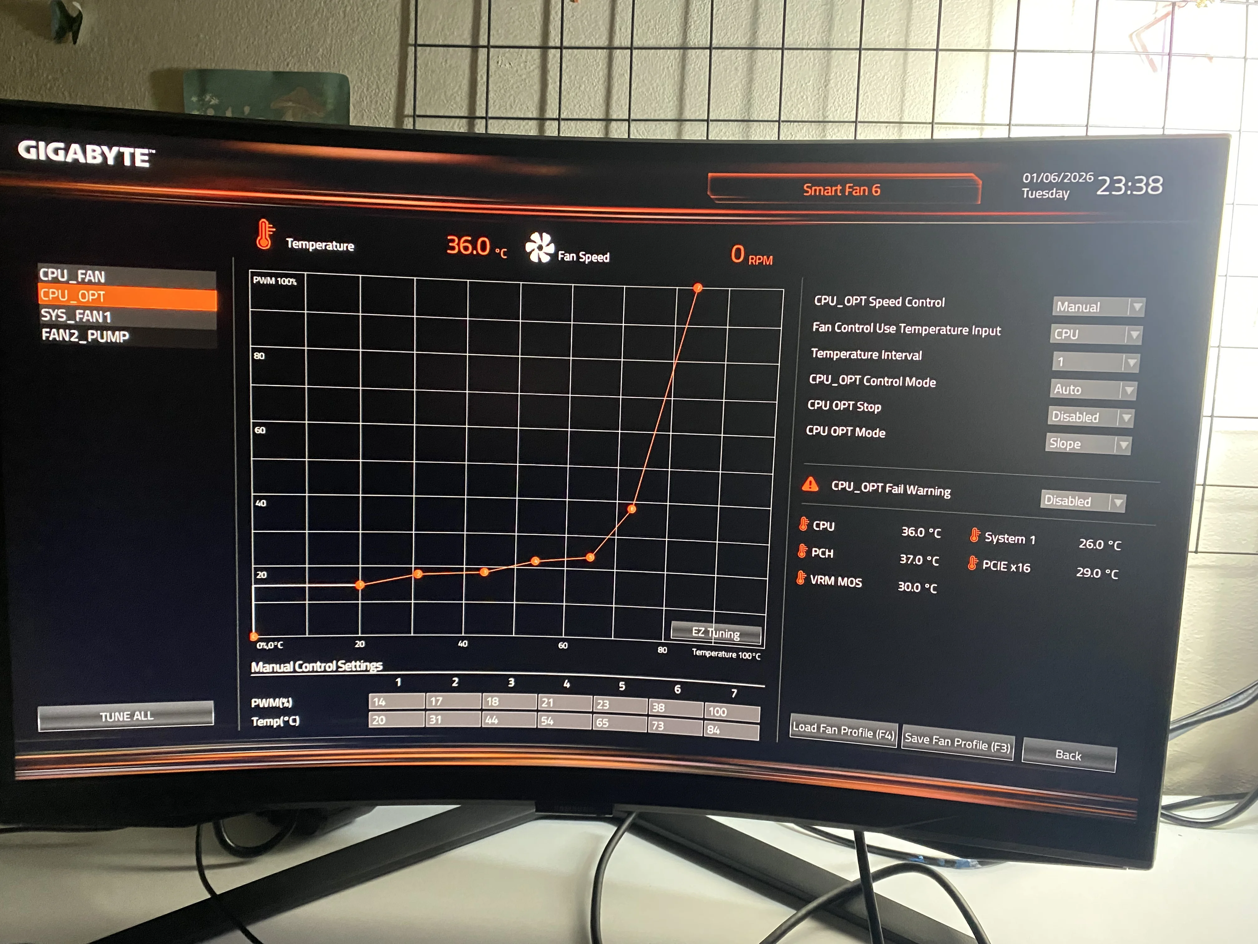

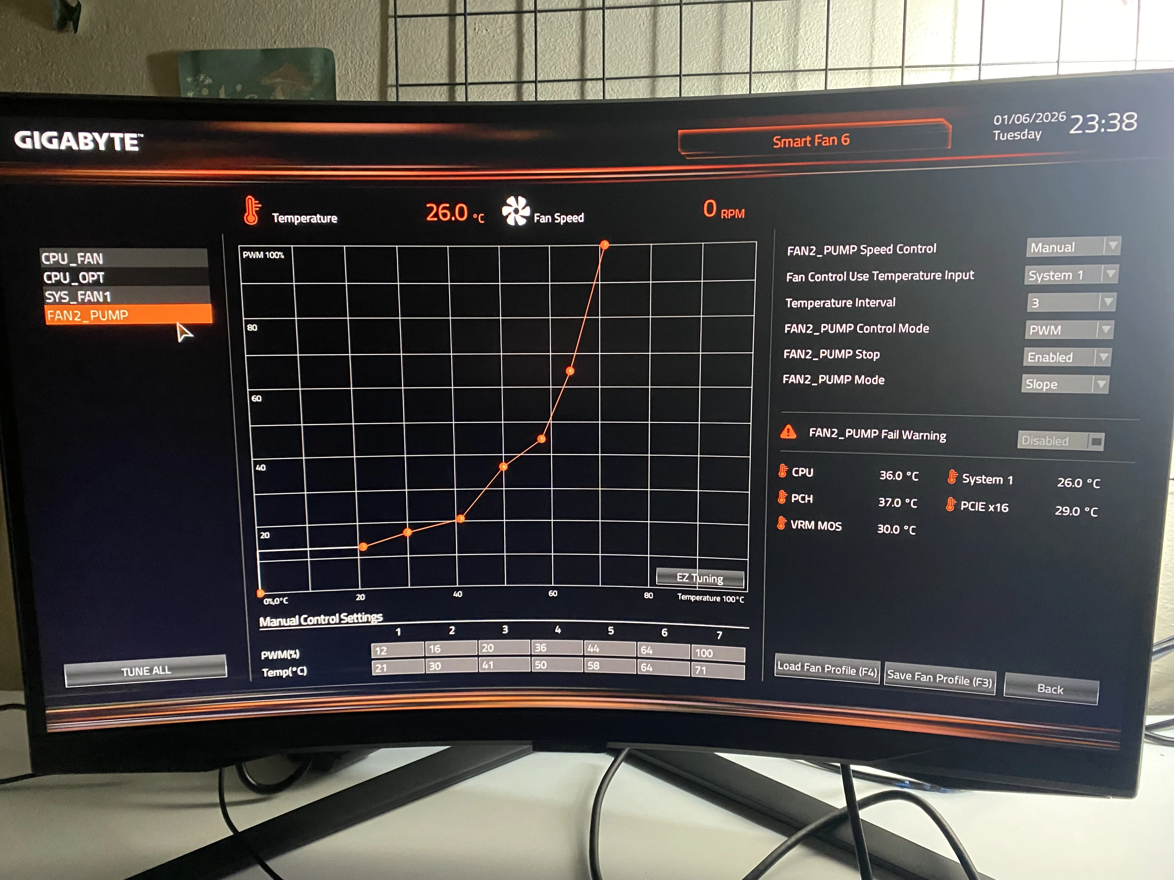

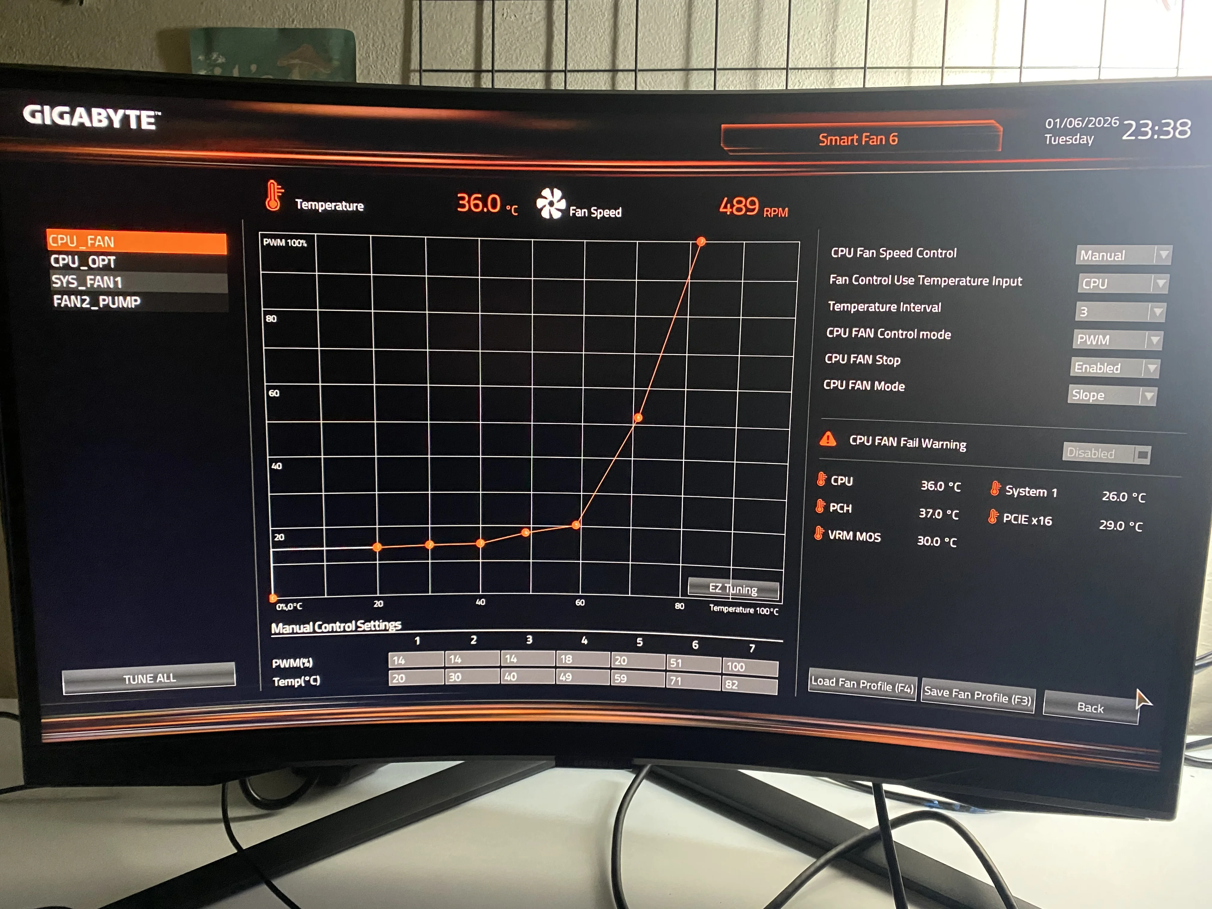

Merhabalar bugün bilgisayar aldım, ayrı ayrı alıp güvenilir bir yere toplattırdım.Montaj esnasında da dikkatimi çekmişti sonra geçer diye pek takmamıştım ama yaptığım ayarlara rağmen hala çok sesli ve daha bilgisayar açılırken çıkıyor bu ses.Fan ayarlarını değiştirdim 450-500 rpme aldım gpu ve cpuyu yükte değilken 0 rpme aldım yine aynı.Kasam aerocool p500c içinde kendi fanları var ve montech lightflow 360 sıvı soğutma kullanıyorum.Sesin videosunu ve kendim az çok yaptığım fan ayarları şöyle

Gemini’a falan sordum kasanın fanlar huba bağlı dedi ve zaten biosta kasa fanları gözükmüyor o yüzden hızlarını ayarlayamıyorum o yüzden şuan full hızda çalışıyolar büyük ihtimal,o kabloya dokunmadan fan hızlarını değiştirmenin bir yolu yok mu kablo işlerine girmek hiç istemiyorum

Hocam o sesin çekildiği esnada pcyi daha yeni biostaydım fanlar 400-500 rpmdeydi.Kasa fanları 4 pin biostan pwm falan da seçtim ama biosta kasa fanı gözükmüyor zaten o yüzden ayarlayamıyorum.

Evet zaten o yüzden oynadım biraz ayarlarla da 1400 rpmden 400e çeksem bile sesi değişmedi o kabloyu sys fan 1e takmam gerekiyor sanırım ama kablolamayı çok iyi yapmışlar hiç dokunmak istemiyorum

hocam senin kasanın fanları bağlanmamış gibi duruyor direk açılır açılmaz bu ses başlıyor demende bunu gösteriyor çünkü benim kasamda da aynı şey oluyor pc yi açar açmaz 1 2 sn fanlar full rpm başlayıp sonra yavaşlıyor ben ne ayar yapıysam ona dönüyor. sen bi fan bağlantılarını kontrol et anakart üzerindeki sys fan ya da cha fan yazan soketler olacak oraya bağlaman lazım kasa fanlarını

Yok hocam normal kullanışla alakası yok bunun açma tuşuna tıkladığım anda olan bir şey ama o attığım fotoğraflara bakarsan görürsün sadece bi tane fanda rpm değeri yazıyor diğerleri yok benim anakartta gözükmüyor

Montajı yaptırdığım yere bi sorucam tekrar sys fana taktılar mı diye sorun ondan kaynaklı yüksek ihtimal
