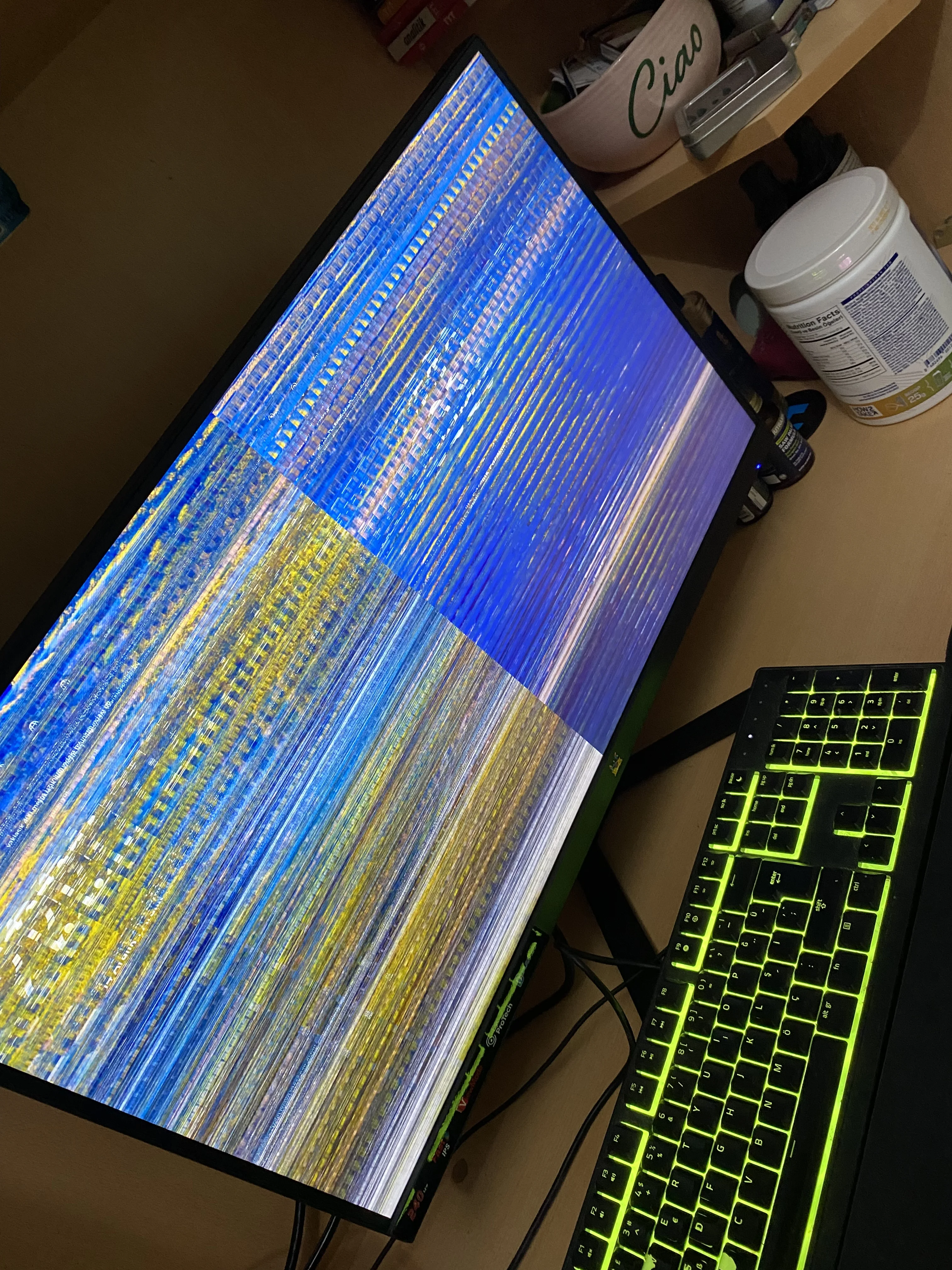

Merhaba,
Medimarkta çalışan bir arkadaşım var,sadece personellere özel teklonojik
ürünlerde bi outlet bölümleri oluyor.Tekrardan satışa koymadıkları ürünleri indirimli fiyata koyuyorlar
Yakın zamanda WievSonic VX2758A-2K-PRO-3 240Hz modelini aldım.Monitörle ilgili yaşadığım bir problemi paylaşmak ve donanımsal mı yoksa yazılımsal mı olduğunu anlamak istiyorum.
Sorun şu şekilde:
  • Başlangıçta problem yalnızca Windows açılışı sırasında oluyordu.
  • Monitör açılırken ekranda çok kısa süreli (milisaniyelik) yatay bozulmalar / çizgilenmeler oluşuyor.
  • Reset attıktan sonra genellikle düzeliyor.
  • Ancak son günlerde fark ettim ki bu durum sadece açılışta değil,
    • Resident Evil oynarken,
    • Red Dead Redemption oynarken de
      çok nadir olmakla birlikte yine milisaniyelik yatay ekran bozulmaları şeklinde ortaya çıkıyor
  • FPS düşüşü, donma veya uzun süreli görüntü kaybı yok; sadece anlık bir görüntü bozulması oluyor.
Yaptıklarım / Kontroller:
  • Monitör yeni ve ilk aldığımda:
    • Ölü piksel testi
    • Görüntü testleri
      yaptım, hiçbir sorun çıkmadı.
  • Monitörle gelen orijinal DisplayPort kablosunu kullanıyorum.
  • Farklı güç kablolarını denedim.
  • Sistem genel olarak stabil, performans sorunu yok.
Sorum şu:
Bu belirtiler;
  • Monitör paneli,
  • DisplayPort girişi,
  • Güç beslemesi
    gibi monitör kaynaklı bir donanımsal arızaya mı işaret eder,
    yoksa ekran kartı / yazılım / sürücü tarafında olabilecek bir durum mudur?
Benzer bir durumu yaşayan veya tecrübesi olanların görüşlerini almak isterim.
Teşekkür ederim.

Sistem parçaları nedir? AMD ekran kartın mı var?
Bu sırada donma kasma olmuyorsa oyunlarda, masaüstüne falan yüksek ihtimalle monitörde bir sorun var. Emin olmak için başka ekran kartıyla da test etmen gerek ama. Bir ihtimal kablo da sorunlu olabilir.
Game Garaj Prime S6 Amd Ryzen 5 7500F 16GB RAM 1TB SSD RTX5060 Freedos Oyuncu OEM Paket
Hocam bende monitörden olduğunu düşünüyorum çünkü sistemi farklı monitörle denemiştim bi problem yoktu
