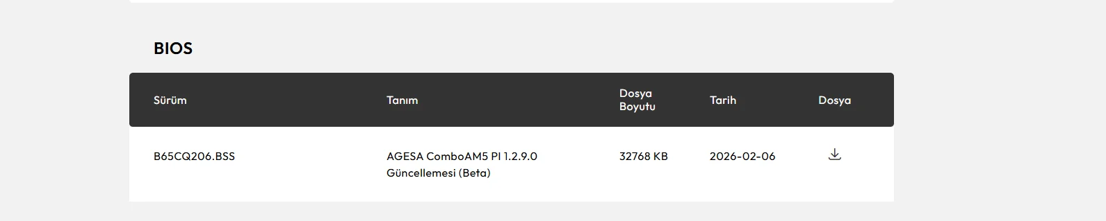

en son sürüm bu diye usb attım sonra bios dan usb belleği seçip yükle dedim 100 100 oldu baktım sürüm 2025 den 2026 geçti tamam dedim de şimdi açıp kapatıyor kendını 5 10 dk bir 2. oldu bu
bunu yükledim sürüm olarak video izleyerk yaptım anakart modeli yazdım lav** bunu indirdi
beta sürümü olduğu için hatalar olabilir geri döndürülebilir tarzdaysa eski biosa dönün
acaba indirdiğim şey başka bir anakartın biosumu
kendı kartımı nasıl bulucam yada çeviricem geriye
